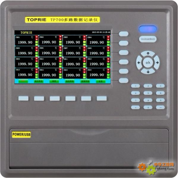

ÐÍ ºÅ£º TP700
TP700ϵÁд¥ÆÁÎÞÖ½¼Ç¼ÒÇÅ䱸´¥ÃþÆÁ²ÊÉ«7´çTFTÒº¾§ÏÔʾÆÁ£¨·Ö±æÂÊ800*480£©£¬Ö÷»ú¿É´ï64¸öͨµÀ£¬·ÖΪ4£¬8£¬16£¬24£¬32£¬40£¬48£¬56£¬64¸öͨµÀ£¬¶àÖÖÊý¾Ý (µçѹ£¬µçÁ÷£¬Î¶ȣ¬Êª¶È£¬Ñ¹Á¦£¬ÒºÎ»£¬Á÷Á¿£¬Õ𶯣¬ÆµÂÊ£¬×ªËÙ£¬¹¦Âʵȣ©¼Ç¼¡¢²É¼¯¡¢¿ØÖÆ¡¢±È½ÏµÈʵÏÖÖ±¹Û²Ù×÷£»¿ÉÒÔͬʱʹÓð´¼üÓë´¥¿ØÁ½ÖÖ²Ù×÷·½Ê½£¬ÒÇÆ÷»¹Å䱸ÓÐÈý¸öUSB2.0½Ó¿Ú¿É½ÓÓÐÏß»òÎÞÏß¼üÅÌÊó±ê½øÐÐʹÓòÙ×÷£»²âÊÔÍê³Éºó¿ÉÒÔÓÃUÅ̲åÈ뽫Êý¾Ý¿½³öÔÙ²åÈëµçÄÔÉú³ÉÇúÏß½øÐв鿴·ÖÎö´òÓ¡£¬¿Éת³ÉEXCELµç×Ó±í¸ñÎĵµ±£´æ´òÓ¡£»±È´«Í³ÎÞÖ½¼Ç¼ÒǵIJÙ×÷Òª¸ü¼òµ¥¸ü·½±ã£»¿ÉÑ¡Åä¿É³äµçï®µç³Ø½øÐй©µç£¬»¹ÉèÓÐÊÖÌá·½±ãЯ´øºÍÏÖ³¡×÷Òµ¡£

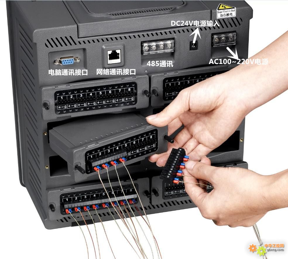

TP700ϵÁд¥ÆÁÎÞÖ½¼Ç¼ÒÇ¿ÉÒÔ×ÔÓɲðжºÍ°²×°µÄÊäÈëÊä³öµ¥ÔªÄ£×飬ÿ¸öÄ£×éΪ8¸öͨµÀ£¬Ö§³ÖÈȲå°Î£¬¾ÍÊÇÒÇÆ÷Ö÷»ú²»ÓùػúÒ²¿ÉÒÔ²ð×°ºóÃæµÄ²É¼¯Ä£×飬¶ÔÒÇÆ÷Ö÷»ú²»»áÔì³ÉÈκÎÓ°ÏìµÄ¡£Í¨µÀ¼äÍêÈ«¸ôÀ룬¸ôÀëµçѹ´ï500V£»ÔÚ²âη½Ãæ¿ÉÒÔ¶Ô±íÃæ´øµçµÄ²úÆ·½øÐÐζȼì²â£¨500VÒÔÄÚ£©£¬Í¬Ê±¾ßÓÐÎÂÉý²âÊÔ¹¦ÄÜ¡£Ö§³ÖUSB 2.0¡¢ÎÞÏß´«Êä¡¢RS232¡¢RS485¡¢ GPRSÎÞÏß¡¢Ô¶³ÌµÈͨѶ·½Ê½£¬¸÷ͨѶ·½Ê½¿ÉÑ¡¡£
±¾ÒÇÆ÷·Ç³£ÈËÐÔ»¯Éè¼Æ£¬ÒÇÆ÷¶¥²¿ÉèÓÐÊÖÌᣬ·½±ã°áÔËЯ´ø£»»úÆ÷»úÉíÉè¼Æ¿Ę́ʽ£¨×ÀÃæÊ½£©ÏÂÃæÉè¼ÆÓÐÊÕ·Åʽ»ú½Å; Ò²¿É»ú¹ñ°²×°Ê½£¬ »úÉíÍâÐγߴ磺288*288*182mm(³¤*¿í*Éî);¿ª¿Ú°²×°³ß´ç£º280*280mm;±1mm£»°²×°ÎÒÃÇ¿ÉÅä¹Ò¹³¡£
TP700ϵÁд¥ÆÁÎÞÖ½¼Ç¼Òǹ¦ÄÜÌØµã
±¾²úÆ·ÏÔʾÐÅÏ¢Á¿´ó¡¢½çÃæÓѺᢲÙ×÷¼òµ¥£¬ÏÂÃæÊÇÖ÷Òª¹¦ÄÜÌØµã£º
*Îޱʡ¢ÎÞÖ½¼Ç¼£¬ÈÕ³£Î¬»¤¹¤×÷Á¿·Ç³£Ð¡£¬ÔËÐзÑÓõͣ»
*²ÉÓøßÁÁ¶È²ÊÉ«7´çTFTÒº¾§ÆÁ£¬CCFL±³¹â¡¢»­ÃæÇåÎú£»
*²ÉÓÃARM΢´¦ÀíÆ÷£¬¿ÉͬʱʵÏÖ×î¶à64·ÐźŲɼ¯¡¢¼Ç¼¡¢ÏÔʾºÍ±¨¾¯£»
*²ÉÓÃ70MB´óÈÝÁ¿µÄFLASHÉÁ´æÐ¾Æ¬´æÖüÀúÊ·Êý¾Ý£¬µôµçÓÀ²»¶ªÊ§Êý¾Ý£»
*È«¸ôÀëÍòÄÜÊäÈ룬¿ÉͬʱÊäÈë¶àÖÖÐźţ¬ÎÞÐè¸ü»»Ä£×飬ͨ¹ýÈí¼þ×é̬¼´¿É£»
*ÏÔʾ¹¤³ÌÁ¿Êý¾ÝµÄÊýÖµ·¶Î§¸ü¿í£¬¿ÉÏÔʾ5λÊýÖµ£º-9999~19999£»
*¿ÉÒÔ×é̬¡¢ÏÔʾ¹¤³ÌλºÅ£¬¹¤³Ìµ¥Î»£¬ÓÐÁ÷Á¿ÀÛ»ý£»
*¾ßÓÐÉÁ¶¯±¨¾¯ÏÔʾ£¬Í¬Ê±Ö¸Ê¾¸÷·ͨµÀµÄÏÂÏÂÏÞ¡¢ÏÂÏÞ¡¢ÉÏÏÞ¡¢ÉÏÉÏÏÞ±¨¾¯£»¶à·¼ÌµçÆ÷±¨¾¯Êä³ö£»
*¿É×é̬8µã±äËÍÊä³ö£¬¹âµç¸ôÀ룬Îó²îСÓÚ±0.2% F·S£»
*ÏÔʾ¾«¶È¸ß£¬»ù±¾Îó²îΪ±0.2% F·S£»
*ÎÂѹ²¹³¥Ö§³Ö²¹³¥ÐźÅÊäÈë¡¢³£Êý¿ÉÑ¡£¬Ìṩ¶àÖÖ²¹³¥Ä£ÐÍ£¬Èç¹ýÈÈÕôÆû£¬±¥ºÍÕôÆû¡¢Ñ¹Á¦²¹³¥µÈ³£Óò¹³¥Ä£ÐÍ£»
*ÄÚÖÃGB2312ºº×ֿ⣬ʹÓÃȫƴÊäÈë·¨ÊäÈ룻
*Å䱸±ê×¼Èý¸öUSB½Ó¿Ú£¬ÓÃUÅ̽«ÀúÊ·Êý¾Ýת´æ¿ì½Ý·½±ã£»»¹¿É½ÓÈë¼üÅÌÊó±ê£»
*±ê×¼´®ÐÐͨѶ½Ó¿Ú£¬´ø¹âż¸ôÀëµÄRS485ºÍRS232C£»
*Ö§³Ö±ê×¼ModBus RTUͨѶЭÒ飨ѡÅ书ÄÜ£©£¬³ýÖ§³Ö±¾¹«Ë¾Êý¾Ý¹ÜÀíÈí¼þÍ⣬»¹Ö§³ÖMCGS¡¢×é̬ÍõµÈÁ÷ÐÐ×é̬Èí¼þ£»
*²ÉÓÃ¸ßÆ·ÖʵÄÃûÅÆ¿ª¹ØµçÔ´£¬ÄÜÔÚ½»Á÷µçÔ´AC 85V~265V¿íµçѹ·¶Î§ÄÚÕý³£¹¤×÷£»
*Ìṩ±äËÍÆ÷DC 24V¸ôÀëÅäµç£»
*ͨ¹ýEMCIII¼¶£¬±£Ö¤ÒDZíÔÚ¶ñÁӵĻ·¾³ÖÐÕý³£¹¤×÷
