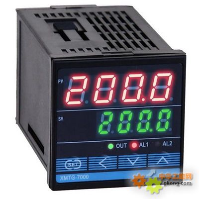

XMTG-7201¹¤ÒµÖý°å»úרÓÿØÖÆÒÇ£¨XTG-7201Éý¼¶²úÆ·£©
Ò»¡¢¸ÅÊö
    XMTG-7201Êǹ¤ÒµÖý°å»úרÓÿØÖÆÒÇ£¬ÒDZí²ÉÓÃÐÂÐͳ¬Ç¿¿¹¸ÉÈÅоƬÉè¼Æ£¬ÖÇÄÜÐÍË«ÅÅËÄλÏÔʾ£¬¿ÉÊäÈë¶àÖÖÐźţ¬¾ßÓвÙ×÷¼òµ¥£¬²ÎÊýÉèÖ÷½±ãµÈÌØµã¡£
 ¶þ¡¢Ö÷Òª¼¼Êõ²ÎÊý
    1¡¢²âÁ¿Îó²î£º±0.5F·S±1×Ö£¬¸½¼ÓÀä¶Ë²¹³¥Îó²î±1¡æ¡£
    2¡¢ÊäÈëÀàÐÍ£ºXMT-7001ϵÁУºK¡¢E¡¢J¡¢S¡¢R¡¢WR25¡¢B£»
                         XMT-7002ϵÁУºPT100¡¢CU50£»
                         XMT-7003ϵÁУº0-5V(0-10mA)£» 1-5V(4-20mA)£»
    3¡¢Ö÷¿Ø¼ÌµçÆ÷Êä³ö(ÎÞÔ´)´¥µãÈÝÁ¿£º×èÐÔ¸ºÔØ5A,ÖÜÆÚ2¡«120Ãë¿Éµ÷¡£±¨¾¯¼ÌµçÆ÷Êä³ö´¥µãÈÝÁ¿£º×èÐÔ¸ºÔØ3¡«5A
    4¡¢¹Ì̬¼ÌµçÆ÷Çý¶¯ÐźţºµçÁ÷´óÓÚ15mA,µçѹ´óÓÚ9V£¬ÖÜÆÚ2S¡£
    5¡¢¿É¿Ø¹è¹ýÁã´¥·¢Ðźţº´óÓÚ100mA£¬Ë²Ê±×î´ó1A¡£
    6¡¢¹¤×÷µçÔ´£º180V¡«240V£¬50HZ¡£
    7¡¢¹¤×÷»·¾³£º0¡«50¡æ£¬Ïà¶Ôʪ¶È≤85£¥£¬ÎÞ¸¯Ê´ÐÔ¼°ÎÞÇ¿µç´Å·øÉ䳡ºÏ¡£
