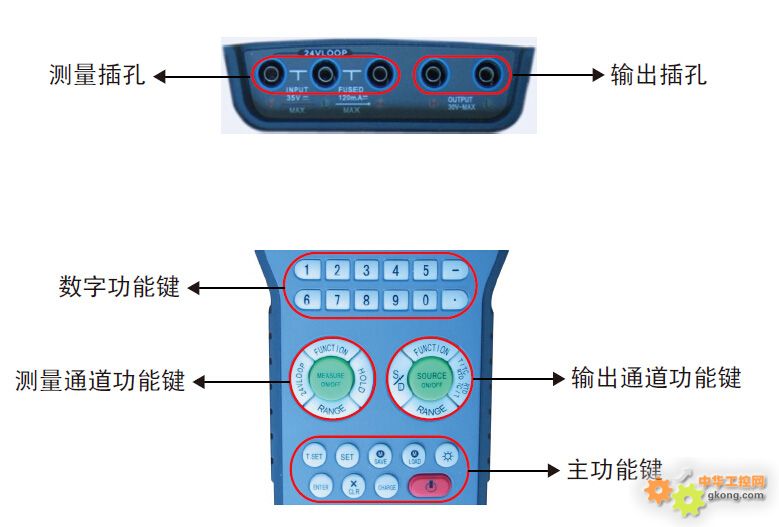

•ÊÖ³ÖÁ¢Ê½Ð£×¼ÒÇ£º
ÊÖ³ÖʽÉè¼ÆÊ¹±¾²úÆ·¾ßÓÐÓ¦Ó÷½Ê½Áé»î¡¢²Ù×÷¼ò±ãµÄÌØµã£¬Ëü¿ÉÒÔͨ¹ý°´
¼ü²Ù×÷Ö±½Ó½øÈëÖ¸¶¨¹¦ÄÜÇø¡£ÔÚ¹¤ÒµÏÖ³¡£¬Äú¿ÉÒÔ½«NHR-100¹ÒÔÚÉí±ß¶Ô¸÷
ÖÖµçÆøÉ豸ºÍ´«¸ÐÆ÷½øÐмì²â£¬¸øÄúµÄÏÖ³¡Î¬»¤¹¤×÷´øÀ´±ãÀûºÍ·½±ã¡£
•ÐźÅÊä³öºÍ²âÁ¿¿Éͬ²½½øÐУº
ÔÚ³£¹æ¼ì²âÖУ¬¾­³£ÐèÒª¶àÖÖ²âÁ¿É豸×éºÏ²ÅÄÜÍê³É¶ÔµçÆøÉ豸µÄ¼ì²â£¬
ÈçÐźÅÔ´¡¢µç×èÏäºÍÍòÓñíµÈ¡£ÏÖÔÚ£¬Ö»ÒªÓÃһ̨NHR-100¹ý³ÌУÑéÒÇ£¬¼È
ÄܶÔÈȵçż¡¢Èȵç×èÒÔ¼°µçÁ÷¡¢µçѹµÈÒDZíÖ´Ðг£¹æ¼ì²éºÍά»¤£¬ÓÖÄܶÔ
±äËÍÆ÷¡¢Î¶ȵ÷½ÚÆ÷ºÍÐźŸôÀëÆ÷½øÐÐά»¤ºÍÕï¶Ï£¬ËüΪÌá¸ßÄúµÄ¹¤×÷Ч
ÂÊÌṩÁ˼«ºÃµÄÊֶΡ£

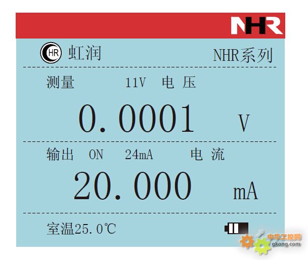

•¸ß¾«¶È¡¢¶à¹¦ÄܵÄÔ´ºÍ²âÁ¿£º
¶ÔÓÚÔ´µ¥ÔªºÍ²âÁ¿µ¥ÔªµÄÖ±Á÷µçѹ¡¢Ö±Á÷µçÁ÷¾ßÓи߾«¶ÈºÍ¸ßÎȶ¨ÐÔ¡£¿É
¶ÔÖ±Á÷µçѹ¡¢Ö±Á÷µçÁ÷¡¢µç×è¡¢Èȵç×è¡¢ÈȵçżºÍƵÂʵȽøÐвâÁ¿¡£
•»·Â·¹©µç£º
¾ß±¸24VÅäµçÄÜÁ¦£¬ÔÚÏò»·Â·¹©µç(×î´ó30mADC)ʱ£¬Äܹ»²âÁ¿À´×Ô2/3ÏßÖÆ
±äËÍÆ÷µÄµçÁ÷Ðźš£
•²é±í¹¦ÄÜ£º
Èȹ¤ÊÖ²áʵÏÖÈÈżµÄºÁ·üÖµÓëζÈÖµ¡¢Èȵç×èµÄµç×èÖµÓëζÈÖµµÄ¿ì½Ý»¥
²é¡£
•ÖÇÄܲå¿×£º
ÔÚÓ¦ÓÃУÑéÒǽøÐвâÁ¿ºÍÊä³öÐźÅʱ£¬Ïà¶ÔÓ¦µÄ±í±Ê²å¿×µ¼¹âÖù»á·¢³öÉÁ
¹â£¬ÌáʾÓû§½«²âÊÔ±í±Ê²åÈë¸Ã²å¿×£¬ÖÇÄÜ»¯µÄÌáʾ¸øÄúµÄ²Ù×÷´øÀ´·½
±ã¡£
