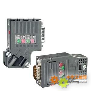

Î÷ÃÅ×ÓPROFIBUSͨѶ½ÓÍ·²úÆ·µÄÐÔÄÜ¡¢²ÎÊýµÈÐÅÏ¢
¶©»õºÅ:
×ÜÏßÁ¬½ÓÆ÷
6GK1 905-6AA00 ¿ìËÙ°þÏß¹¤¾ß
6ES7 972-0BA52-0XA0 90 ¶ÈµçÀ³öÏß
6ES7 972-0BB52-0XA0 90 ¶ÈµçÀ³öÏß
6ES7 972-0BA50-0XA0 ¿ìËÙÁ¬ÏßÍøÂç½ÓÍ·£¨²»´ø±à³Ì¿Ú£©
6ES7 972-0BB50-0XA0 ¿ìËÙÁ¬ÏßÍøÂç½ÓÍ·£¨´ø±à³Ì¿Ú£©
6ES7 972-0BA12-0XA0 90¶ÈÍøÂç½ÓÍ·£¨²»´ø±à³Ì¿Ú£©
6ES7 972-0BB12-0XA0 90¶ÈÍøÂç½ÓÍ·£¨´ø±à³Ì¿Ú£©
6ES7 972-0BA42-0XA0 ´úÌæ34.35
6ES7 972-0BB42-0XA0 DP£¬ ×ÜÏßÁ¬½Ó
6ES7 972-0BA41-0XA0 35¶ÈÍøÂç½ÓÍ·£¨²»´ø±à³Ì¿Ú£©
6ES7 972-0BB41-0XA0 35¶ÈÍøÂç½ÓÍ·£¨´ø±à³Ì¿Ú£©
6GK1 500-0EA02 Î޽ǶÈÍøÂç½ÓÍ·£¨²»´ø±à³Ì¿Ú£©
6GK1 500-0FC00 Î޽ǶȿìËÙÁ¬ÏßÍøÂç½ÓÍ·£¨²»´ø±à³Ì¿Ú£©
¹¦ÄÜÌØµã£º
×ÜÏßÁ¬½ÓÆ÷Ö±½Ó²åÈëµ½ PROFIBUS ½Úµã»òÕß PROFIBUS ÍøÂç×é¼þµÄ PROFIBUS ½Ó¿Ú£¨9 Õëʽ Sub-D ÐͷDzåÈëʽÁ¬½ÓÆ÷£©¡£
½øÏߺͳöÏß PROFIBUS LAN µçÀÂͨ¹ýÁ¬½ÓÆ÷ÖеÄËĸö¶Ë×ÓÁ¬½Ó¡£
ʹÓôÓÍⲿºÜÈÝÒ×½Ó½üµÄ¿ª¹Ø£¨ 6ES7 972-0BA30-0XA0 ³ýÍ⣩À´Á¬½Ó¼¯³ÉÔÚ×ÜÏßÁ¬½ÓÆ÷ÖеÄÏß·ÖÕ½ÓÆ÷¡£ ÔÚÕâÀ½øÏߺͳöÏß×ÜÏßµçÀÂÔÚÁ¬½ÓÆ÷ÖÐÊÇ·Ö¿ªµÄ£¨¸ôÀ빦ÄÜ£©¡£
PROFIBUS Á½¶Ë¶¼±ØÐëÈç´Ë¡£
