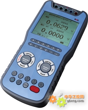

 ¹ý³ÌУÑéÒÇ
²úÆ·Ãû³Æ£º
NHR-100¹ý³ÌУÑéÒÇ
NHR-200Ðźŷ¢ÉúÆ÷£¨²»ÄܲâÁ¿£©
²úÆ·¸ÅÊö
NHR-100¹ý³ÌУÑéÒÇÊÇÒ»Öֶ๦ÄÜ¡¢¸ß¾«¶ÈµÄ±ãЯʽÒÇÆ÷£¬¿ÉÓÃÓÚУ׼¡¢²âÊÔ¹¤Òµ¹ý³Ì×°Öü°¸÷ÖÖµçÆøÉ豸£¬Ö§³ÖµçÁ÷¡¢µçѹ¡¢µç×衢ƵÂÊ¡¢Èȵçż¡¢Èȵç×èµÈ¶àÖÖÐźÅÀàÐÍ£¬×î¸ß¾«¶È¿É´ï0.01%£¬Êǹ¤ÒµÏÖ³¡¡¢ÊµÑéÊÒÒÔ¼°¸÷ÀàÒDZíÖÆÔìÉ̱ر¸µÄ¼ÆÁ¿²âÁ¿¹¤¾ß¡£
²úÆ·¹¦ÄÜ
·µçѹ²âÁ¿/Êä³ö
·µçÁ÷²âÁ¿/Êä³ö
·µç×è²âÁ¿/Êä³ö
·Ä£Äâ¶þÏßÖÆ±äËÍÆ÷
·Àä¶ËÊÖ¶¯¡¢×Ô¶¯²¹³¥Ñ¡Ôñ
·13ÖÖÈȵçż¡¢Èȵç×è²âÁ¿/Êä³ö
·Âö³å¼ÆÊý
·±£´æ²¢µ÷ÓÃ10×éÉ趨
·µçѹÊäÈë±£»¤Éè¼Æ
·×Ô¶¯Ð±ÆÂºÍ½×ÌÝÊä³ö
²úÆ·ÌØµã
·¶À´´µÄ±£»¤µç·£¬·ÀÖ¹Îó²Ù×÷ÒýÆðµÄËð»µ
·³¬¸ß¾«¶È£¬×î¸ß¿É´ï0.01%
·ÐźÅÊä³öºÍ²âÁ¿¿Éͬ²½½øÐÐ
·»·Â·¹©µç
·ËæÉíЯ´ø£¬Ê¹Ó÷½±ã
·ÖÇÄܲå¿×ÉÁ¹âÌáʾ£¬±ÜÃâÎó²Ù×÷
·²é±í¹¦ÄÜ£¬ÊµÏÖÈÈżmVÖµ¡¢µç×èÖµÓëζȵĿì½Ý»¥²é
