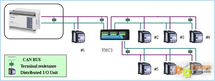

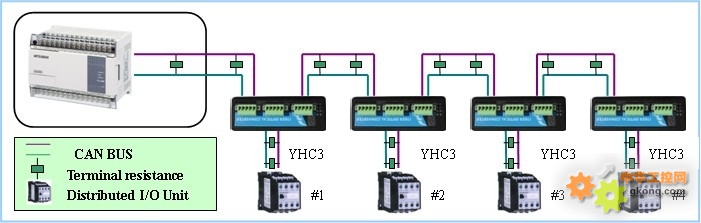

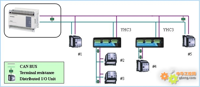

±¾ÏµÁвúÆ·Ó¦ÓÃÁé»î£¬²ÉÓõã¶ÔµãµÄÍøÂçʱ¿ÉÒÔÁ¬½ÓÁ½¸öCAN×ÜÏßÍø¶Î£»¿ÉÒÔ²ÉÓü¶ÁªÄ£Ê½¸ôÀë¶à¸ö×ÜÏ߶νڵ㣨×î¶à20¸ö£©£»Ò²¿ÉÒÔ²ÉÓÃÐÇÐͽṹ¸Ä±ä×ÜÏßÍØÆË·½Ê½ÒÔ·½±ã²¼Ïß¡£¸ÃϵÁвúÆ·¼´²å¼´Ó㬿ÉÒÔÈÎÒâÔö¼Ó»ò¼õÉٽڵ㣬²»ÐèÅäÖã¬×î´ó³Ì¶ÈµÄʹÓû§°²×°ºÍµ÷ÊÔ¹ý³Ì¼òµ¥»¯¡£µäÐÍÓ¦Ó÷½°¸ÈçÏ£º
µã¶Ôµã£¨Point to Point£©
Ó¦Óó¡ºÏ£ºÄ³Ð©µ¥¶À·ÖÉ¢µÄ×ÜÏß½Úµã¼äÊܸÉÈÅÑÏÖØÐèÒªµçÆø¸ôÀë»òÐèÒªÔö¼Ó½ÚµãÊýʱ
Á´ÐÍ£¨Line£©
Ó¦Óó¡ºÏ£º¶à¸ö×ÜÏß½Úµã¼äÐèÒªÍêÈ«µÄµçÆø¸ôÀ뿹¸ÉÈÅʱ
ÐÇÐÍ£¨Star£©
Ó¦Óó¡ºÏ£º¶à¸ö½ÚµãÖ®¼äÐèÒª¸Ä±ä×ÜÏßÁ´ÐÍÍØÆË·½Ê½£¬»òÕß¶à¸ö½Úµã¼äÐèÒªÍêÈ«µÄµçÆø¸ôÀëʱ£»
