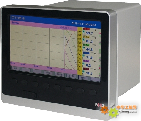

²úÆ·Ãû³Æ£º ´øË²Ê± ÀÛ»ýÁ÷Á¿ÎÞÖ½¼Ç¼ÒÇ
ÐÍ ºÅ£º NHR-8600
ºçÈóÀ¶ÆÁ¡¢²ÊÆÁÎÞÖ½¼Ç¼Òǽ«ÓÚ2014Äê7ÔÂ1ÈÕ-12ÔÂ30ÈÕ½øÐÐÏÞÊ±ÌØ¼Û´ÙÏú»î¶¯£¬¹ú¼ÒרÀû²úÆ·£¬»ðÈÈÉÏÊУ¬»¶Ó­ÐÂÀϿͻ§´¹Ñ¯£¡0599-7853512
ºçÈóÀ¶ÆÁ¡¢²ÊÆÁÎÞÖ½¼Ç¼ÒÇÊǺçÈó¹«Ë¾ÒÀÍпƼ¼×ÊÔ´ÓÅÊÆ£¬×ÔÖ÷Ñз¢¡¢Éè¼ÆµÄ¾ßÓÐ×ÔÖ÷֪ʶ²úȨµÄרÀû²úÆ·£¬²úÆ·Ó¦ÓÃÁ˹ú¼ÒʵÓÃÐÂÐÍרÀû6ÏÍâ¹ÛרÀû3Ïî¡£Èí¼þÖø×÷Ȩ3Ïî¡£
²úÆ·ÌØµã:
1£©²ÉÓÃÐÂÐÍ´ó¹æÄ£¼¯³Éµç·£¬¹ú¼ÊÃû³§ÔªÆ÷¼þºÍÐÂÐÍ¿ª¹ØµçÔ´Éè¼Æ£»¶ÔÊäÈë¡¢Êä³ö¡¢µçÔ´¡¢ÐźŲÉÈ¡¿É¿¿±£»¤ºÍÇ¿¿¹¸ÉÈÅÉè¼Æ¡£
2£©ÕûÌåÍâ¹ÛÁ÷ÏßÐÎÉè¼Æ£¬Ìå»ýС¶øÇᣬ¸Ä±äÒÔÍùÀÏʽ¼Ç¼ÒÇ±í³¤¶øÖصÄȱµã¡£Éè¼ÆÃæ°å²ÉÓÃABS+PC²ÄÁϵÄÑÅ¿ËÁ¦Éè¼Æ£¬Çá´¥¿ª¹Ø²Ù×÷£¬Ç°¸Ç·ÀË®µÈ¼¶ÎªIP54µÈ¼¶£¬ºó¸ÇÐźŶË×Ó²ÉÓõ¹ú·ÆÄá¿Ë˹²å°Îʽ¶Ë×Ó¡£
3£©²ÉÓøßËÙ¡¢¸ßÐÔÄÜ32λARM΢´¦ÀíÆ÷£¬ÄÚÖÃǶÈëʽ²Ù×÷ϵͳ£¬»­ÃæÏìӦʱ¼äСÓÚ0.3Ã룬˲ʱÁ÷Á¿ºÍÀÛ»ýÁ÷Á¿¼ÆËã׼ȷ¶È0.07‰£¬×ÜÌå׼ȷ¶È±0.2%F.S¡£
4£©²úÆ·ÍâÐγߴ磺185*154*156mm£¬¿ª¿×³ß´ç£º138*138*156mm£»²ÉÓÃ7Ó¢´ç½ø¿Ú800X480µãÕóTFT¸ßÁÁ¶È²ÊɫͼÐÎÒº¾§ÏÔʾ£¬LED±³¹â¡¢»­ÃæÇåÎú¡¢¿íÊӽǡ£
5£©´óÈÝÁ¿FLASHÉÁ´æÐ¾Æ¬´æÖüÀúÊ·Êý¾Ý£¬µôµçÓÀ²»¶ªÊ§Êý¾Ý£»Áé»îµÄÇúÏß×ßÖ½·½Ê½£¬Ã¿6×éÇúÏßÏÔʾ¿ÉÒÔ×ÔÓÉ×éºÏ£¬×Ô¶¨ÒåÇúÏßÑÕÉ«£¬·á¸»µÄ°ôͼÏÔʾ£¬ÄÚÖÃGB2312¶þ¼¶ºº×Ö×ֿ⣨6500ºº×Ö£©£¬Ö§³Öºº×ÖÆ´ÒôÊäÈ룬ºº×ÖλºÅ¡¢µ¥Î»×Ô¶¨Òå×éºÏÊäÈë¡£
6£©´øUSBÊý¾Ýת´æ¹¦ÄÜ£¬Ö§³ÖUSB2.0¸ñʽ½Ó¿Úת´æºÍ±¸·ÝÀúÊ·¼Ç¼£¬Ö§³ÖFAT/FAT32ÎļþϵͳÀàÐÍ£¬Windows¿Éʶ±ðÀúÊ·¼Ç¼Îļþ£»Í¬Ê±ÎÞÐèרÓÃÇý¶¯£¬³ýÖ§³Ö±¾¹«Ë¾µÄÊý¾Ý¹ÜÀíÈí¼þÍ⣬»¹Ö§³ÖiFIX¡¢×é̬Íõ¡¢MCGS¡¢PCAutoµÈÁ÷ÐÐרҵ×é̬Èí¼þ£»
7£©Ö§³Ö±ê×¼MODBUS RTUЭÒéRS485/RS232ͨѶ·½Ê½£¬Ö§³ÖTCP/IPЭÒéµÄÒÔÌ«ÍøÊä³ö£¬¿ÉÍâ½Ó΢ÐÍ´òÓ¡»ú£¬¿ÉÑ¡ÔñÊÖ¶¯´òÓ¡Êý¾Ý¡¢ÇúÏߣ¬×Ô¶¯¶¨Ê±´òÓ¡Êý¾Ý£¬Âú×ãÓû§ÏÖ³¡´òÓ¡µÄÐèÒª£»
8£©ÌØÓеÄÈí¼þÃÜÂëËø±£Ö¤Óû§×é̬°²È«£»¾ßÓеôµç¼Ç¼¹¦ÄÜ£¬·ÀÖ¹¶ÏµçÇÔÆû£»ÓµÓй©ÐèË«·½Ã³Ò×½áËã¾À·ÖµÄСÁ÷Á¿²¹×ã¡¢³¬¶î²¹×ã¼ÆÁ¿¡¢Ð¡ÐźÅÇгýµÈ¹¦ÄÜ£»ÕôÆû¼ÆÁ¿²ÉÓöԱ¥ºÍµ½¹ýÈȵÄ×Ô¶¯Åжϣ¬¿É¸ù¾ÝÕôÆûÐÔÖʱ仯ʵÏÖÃܶÈ×Ô¶¯²¹³¥£»ÌṩÀÛ»ýÁ÷Á¿Ð¡Ê±±¨±í¡¢ÈÕ±¨±í¡¢Ô±¨±í£»²¹³¥Ä£ÐÍ×ñÑ­Á÷Á¿²âÁ¿µÄÐÐÒµ±ê×¼£¬ÌìÈ»ÆøµÄ²âÁ¿¾«¶ÈÒѴﵽóÒ×½áËãµÄA¼¶±ê×¼¡£
9£©µ÷½ÚÆ÷²ÉÓÃ΢·ÖÏÈÐеĿØÖÆËã·¨£¬¿ÉÅäºÏ¸÷ÖÖÖ´ÐÐÆ÷¶Ôµç¼ÓÈÈÉ豸ºÍµç´Å¡¢µç¶¯·§½øÐÐPIDµ÷½Ú¿ØÖÆ¡¢±¨¾¯¿ØÖÆ¡¢Êý¾Ý²É¼¯µÈ¹¦ÄÜ¡£
