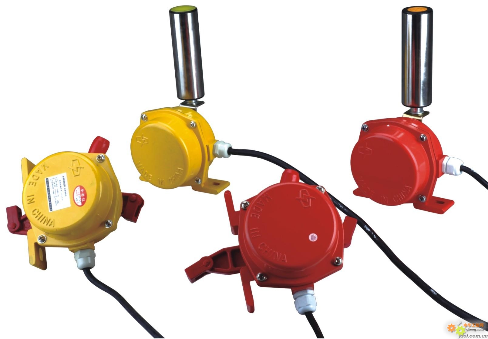

Á½¼¶ÅÜÆ«¿ª¹ØKPT1-20-35¡¾Æ¤´ø»ú·ÀÆ«¿ª¹Ø¡¿£¬ÅÜÆ«¿ª¹ØÊÇÓÃÓÚ¼ì²â´øÊ½ÊäËÍ»úÊäËÍ´øÅÜÆ«Á¿µÄ²úÆ·,¶ÔÓÚÊäËÍ´øÔÚ³öÏÖÅÜÆ«µÄÇé¿öÏÂÆðµ½×Ô¶¯±¨¾¯ºÍÍ£»úµÄÒ»ÖÖ°²È«±£»¤×°Öá£
KPT1-20-35Á½¼¶ÅÜÆ«¿ª¹Ø¼¼Êõ²ÎÊý£º
1¡¢Ê¹Óû·¾³Ìõ¼þ a.»·¾³Î¶ȣº-30¡æ~70¡æ b.Ïà¶Ôʪ¶È²»´óÓÚ85%
KPT1-20-35Á½¼¶ÅÜÆ«¿ª¹Ø½á¹¹Ìص㣺
1¡¢±¾²úÆ·²ÉÓÃÂÁºÏ½ðÖýÔì¿ÇÌ塢ǿ¶È¸ß¡¢ÖØÁ¿Çá¡£
2¡¢Íâ¿Ç·À»¤¿ÉÔÚ¶ñÁÓ»·¾³Ï³¤ÆÚ¹¤×÷¡£
3¡¢±¾²úÆ·¶¯×÷ÁéÃô¡¢Îȶ¨ÐԸߡ¢ÐÔÄܿɿ¿¡£
KPT1-20-35Á½¼¶ÅÜÆ«¿ª¹Ø¹¤×÷Ô­Àí£ºµ±½º´øÔËÊä»úÏÖ³¡·¢Éú½ô¼±Ê¹Êʱ£¬¿ÉÀ­¶¯ÏµÓÚ°Ú±ÛÉϵĸÖË¿Éþ£¬Ê¹°Ú±ÛÐýת¶ø´ø¶¯»úÄÚ͹ÂÖ²¢¸ÐӦ΢¶¯¿ª¹Ø£¬·¢³öÍ£»úÐźš£
KPT1-20-35Á½¼¶ÅÜÆ«¿ª¹Ø°²×°µ÷Õû
1£®½«ÅÜÆ«¿ª¹Ø¹Ì¶¨ÔÚÖ§¼ÜÉÏ£¬È»ºó°²×°ÔÚ½º´ø»úÉÏ¡£
2£®Á¢¹õÏßÓ뽺´øÆ½Ãæ´¹Ö±£¬±ßÔµ¾àÀëΪL=50~100mm(¿ÇÌå°²×°¿×¿ÉÒÆÎ»¡£)
3£®Á¢¹õ϶Ë1/3´¦¡£
4£®Ã¿100m½º´ø¿É°²×°ÅÜÆ«¿ª¹Ø3¶Ô(6̨)¡£
KPT1-20-35Á½¼¶ÅÜÆ«¿ª¹Ø²úÆ·°²×°Ê¹ÓÃ×¢ÒâÊÂÏî
1£®²úÆ·Íâ¿ÇÉèÓнӵضË×Ó£¬Óû§ÔÚ°²×°Ê¹ÓÃʱ±ØÐë¿É¿¿½ÓµØ¡£
2£®°²×°ÏÖ³¡Ó¦²»´æÔÚ¶ÔÂÁºÏ½ðÓи¯Ê´×÷ÓõÄÓж¾ÆøÌå¡£
3£®²úÆ·µÄάÐÞ±ØÐëÔÚ°²È«³¡Ëù½øÐУ¬»òµ±ÏÖ³¡È·ÈÏÎÞ¿ÉȼÐÔ·Û³¾´æÔÚʱ·½¿É½øÐС£
4£®±¾À­Éþ¿ª¹ØÍâ¿Ç±ØÐë±£³ÖÇå½à£¬·Û³¾¶Ñ»ýºñ¶È²»´óÓÚ3mm¡£
