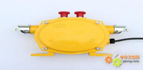

HFKLT2-H1Ë«ÏòÀ­Éþ¿ª¹Ø£º
Ë«ÏòÀ­Éþ¿ª¹Ø²ÉÓò»Ðâ¸ÖË«Öá³Ð´«¶¯½á¹¹±ÜÃâÁË¿ª¹Ø¶¯×÷ʱ´«¶¯ÖáÖ±½ÓĦ²Á¿ÇÌå»òÖáÌ×£¬Ôì³É¼ä϶Ôö´ó£¬³öÏÖÃÜ·â²»ÑÏ»òÕß¿¨ËÀµÄÇé¿ö£¬´ó·ùÑÓ³¤À­Éþ¿ª¹ØÊ¹ÓÃÊÙÃü;¿ÇÌå±íÃæ¾«¹¤¿¾Æá£¬²»Ò×ÍÑÂäÎÞÒìζ£»´«¶¯Öá²ÉÓò»Ðâ¸Ö²ÄÖÊÇ¿¶È¸ß£¬±íÃæ¹â»¬£»²Ù×÷¸Ë¾«Öý³ÉÐÍ£¬±ÜÃ⺸½Ó£¬ÄÚÖÃÍ­ÖʳÄÌ×£¬ÕûÌå¹â½àÇ¿¶È¸ßµÈµÈ¡£
±¾¿ª¹Ø¾ßÓÐÊÙÃü³¤¡¢Áé»îʵÓᢰ²È«¿É¿¿¡¢¼ìÐÞ·½±ãµÈÌØµã¡£µ±Î¬ÐÞÈËԱûÓг·Àë»òÉдæÔÚÆäËüÒì³£Çé¿öʱ£¬Ö»Òª½«À­Éþ¿ª¹ØËø¶¨ÔÚÍ£»úλÖ㬾Ͳ»Óõ£ÐĽº´ø»ú±»ÎóÆô¶¯£¬Î¬ÐÞÈËÔ±µÄ°²È«Ò²¾ÍÓÐÁ˱£ÕÏ¡£
»ù±¾²ÎÊý£º
¿ÇÌå²ÄÁÏ    ÂÁºÏ½ð±íÃæ¾«¹¤¿¾Æá
´«¶¯¸Ë²ÄÖÊ  ²»Ðâ¸Ö
ÀÂÉþËùÐèÕÅÁ¦   49±10N(5±1kgf)
½ÓµãÊý   2
½ÓµãÈÝÁ¿   220V/  250V /380V/480V/AC 3A/5A
½ÓÏ߿ڠ  6~12mmµçÀÂ
ÊÊÓÃζȠ    -20¡æ~+60¡æ
ʹÓÃÊÙÃü    50Íò´Î
°²×°ºÍµ÷Õû£º
À­Éþ¿ª¹ØÓ¦°²×°ÔÚÊäËÍ»úÁ½±ß¾ßÓмìÐÞͨµÀµÄµØ·½£¬°²×°Î»ÖÃӦȷ±£¼ìÐÞÈËÔ±ÔÚ½ô¼±Çé¿öϲÙ×÷·½±ã¡£
1¡¢½«À­Éþ¿ª¹Ø¹Ì¶¨ÔÚ»ú¼ÜÉÏ¡£
2¡¢Ò»²àµÄÁ½Ì¨¿ª¹ØÖ®¼ä¾àÀëΪ50m×óÓÒ£¬²ÉÓÃÖ±¾¶ÎªΦ4µÄ¸ÖË¿ÉþÁ¬½Ó£¬ËɽôÓ¦Êʶȡ£
3¡¢Îª¼õС¸ÖË¿Éþ×ÔÖØ¶Ô¿ª¹ØÆô¶¯µÄÓ°Ï죬ÿ¸ô3mÔÚ»ú¼ÜÉÏ×°Ò»¸öÍл·£¬ÒÔÖ§³Å¸ÖË¿Éþ¡£
4¡¢¸ÖË¿ÉþµÄÁíÒ»¶ËϵÔÚÀ­»ÉÉÏ(ÓÃÉþ¿Û¹Ì¶¨),ÔÚ²»Ó°ÏìÕý³£Ê¹ÓÃÏÂÓýôÏ߯÷½«Á½²àÀ­ÉþÕŽô,²¢È·±£Á½²àÕÅÁ¦¾ùºâ¡££¨×¢£º¶ÔÓÚÅÀÆÂ¶ÎÊäËÍ»ú»ú.Ó¦¾¡Á¿Ëõ¶Ì¿ª¹Ø¼ä¾à¼°À­Éþ³¤¶È¡££©
¹¤×÷Ô­Àí£º
µ±½º´øÔËÊä»úÏÖ³¡½ô¼±Ê¹Êʱ£¬ÔÚÑØÏßÈÎÒâλÖÃÇ£¶¯ÏµÔÚ¹Ò¶úÉϵĸÖË¿Éþ£¬ÆÈʹ»úÄÚ͹ÂÖת¶¯¶øÇý¶¯Ôª¼þ¿ª¹Ø¶¯×÷£¬·¢³öÍ£»úÐźţ¬´ïµ½Í£»úЧ¹û£¬·ÀֹʹʵÄÀ©´ó¡£
Ë«ÏòÀ­Éþ¿ª¹ØÊÇÒ»ÖÖ¿ª¹ØÐÍ´«¸ÐÆ÷£¨¼´ÎÞ´¥µãÐг̿ª¹Ø£©Ëü¼´ÓÐÐг̿ª¹Ø¡¢Î¢¶¯¿ª¹ØµÄÌØÐÔ£¬Í¬Ê±ÓÖ¾ßÓд«¸ÐÐÔÄÜ£¬²¢ÇÒ¶¯×÷¿É¿¿¡¢ÐÔÄÜÎȶ¨¡¢ÆµÂÊÏìÓ¦¿ì¡¢Ê¹ÓÃÊÙÃü³¤¡¢¿¹¸ÉÓÇÄÜÁ¦Ç¿¡¢·ÀË®¡¢·ÀÕð¡¢Ä͸¯Ê´µÈÌØµã¡£¹ã·ºÓ¦ÓÃÓÚ¸÷ÖÖÊäËÍ»ú»úе¡¢¿óɽ¡¢·ÄÖ¯¡¢ÔìÖ½¡¢Ó¡Ë¢¡¢»¯¹¤¡¢Ò±½ð¡¢ÇṤ¡¢·§ÃÅ¡¢µçÁ¦¡¢±£°²¡¢Ìú·¡¢º½ÌìµÈ¸÷¸öÐÐÒµ¡£
