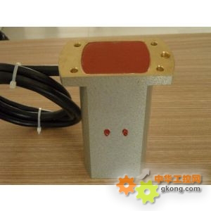

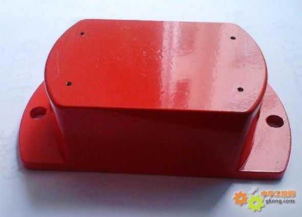

²úÆ·Ãû³Æ£º TS360ÓÀ´ÅÌú£¬·À±¬¿ª¹Ø,¿ó¾®ÌáÉý»úרÓÃ
ÐÍ ºÅ£º TS250,TS360,CJK-1C
TS360ÓÀ´ÅÌú£¬·À±¬¿ª¹Ø¡¾¿ó¾®ÌáÉý»úרÓá¿£¬TS360ÐÍÓÃÓÚ¼ì²â´ÅÐÔ½Ó½ü¿ª¹Ø£¬ºÍ¿óÓ÷À±¬´ÅÐÔ½Ó½ü¿ª¹ØÅäÌ×ʹÓ㬸Ð֪λÖýӽüÇé¿ö¡£
µ±±»²âÓÀ´ÅÌå»òÎïÌå½Ó½üµ½¿ªÆôÒªÇó¾àÀ루¿É¶¨£©£¬Êä³ö¿ª¹ØÐźŻòÕßָʾµÆÁÁ£¬ÓÉÓÚ²ÉÓ÷ǽӴ¥Ê½¼ì²â£¬¾ßÓиßËÙ¡¢³¤ÊÙ£¬¸ß¿É¿¿ÐÔ£»ÔÚ³±Êª¸¯Ê´ÐÔ»·¾³ÖУ¬»òÓпÉȼ£¨±¬£©ÆøÌåÖУ¬¶¼ÄÜÎȶ¨¹¤×÷µÄÌØÕ÷.
ÐͺţºTS360ÓÀ´ÅÌúÄÜÔÚ¼«¶ñÁÓ»·¾³¹¤×÷£º
a.ÊÊӦζȷ¶Î§¿í£º-50¡æ——+120¡æ
b.¾ßÓнÏÇ¿µÄ·À»¤µÈ¼¶£ºÁ¼ºÃ¡£
c.·ÀË®¡¢·À»Ò³¾¡£
×÷ÓþàÀëÔ¶£ºa.µç´ÅÌå×î´ó×÷ÓþàÀë120mm£»
b.ÓÀ´ÅÌå×î´ó×÷ÓþàÀë150mm¡£
