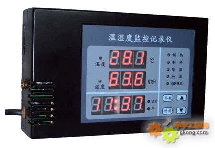

产品名称: WS1800POE机房温湿度记录仪
型  号: WS1800POE
WS1800POE温湿度监控记录仪是我们精心设计、专门设计制造的一款具有TCP/IP网络传输数据功能的温湿度监控记录仪。它具有高精度、高稳定性、低功耗、大容量存储、内置报警等特点。它集传感技术、计算机技术、通讯技术为一体,可广泛应用于血液储存、农业研究、工业、环保、卫生防疫、实验室、建筑业、仓储运输、博物馆、温室等领域。

此款温度监测记录仪产品记录的温湿度数据是通过以太网传输,数字信号传输抗干扰能力强、即接即用、与办公网络无缝连接,借助现有局域网即可使用,具有路由能力,可以使用在INTERNET上,使产品具有分布更广泛的特点。该记录仪采用进口数字式传感器,测量准确可靠,可实时监测环境中的温湿度,记录仪内置报警装置,可独立运行。记录仪每天12次(1、3、5、7、9、11、13、15、17、19、21、23点)自动记录环境中的温湿度数据,可记录1年时间的温湿度数据。产品自动化程度高,功能强大,性能稳定,适应性强,无需人手管理,是传统温湿度产品的更新换代设备。
温度的测量
温度监控传感器选用美国DALLAS公司生产的单总线数字温度传感器。其测温范围是-55℃~+125℃,精度为±0.5℃。它的特点是采用单总线技术、数字传输、感温反应迅速。由于采用了数字温度传感器,取代了传统方法中的采样、放大、AD电路,单总线上是数字量传输,在各种复杂的工作环境中有足够的抗干扰能力,可以高精度、长时间持续工作。热网远程温度监控
湿度的测量
湿度监测传感器选用法国HUMIREL公司生产的比例线性频率输出湿度传感器组件,基于硬质封装的HS1101电容湿度传感器是专门适用于需要精确可靠检测湿度的场所。它的特点是线性的频率输出湿度检测模块,10%RH~95%RH 稳定比例线性的频率输出,温度特性好,高可靠性与长时间稳定性,在长时间处于饱和状态后快速脱湿,反应时间快,对化学品的高抵抗性,浸水没有影响,使用专利的固态聚合物结构,性能稳定可靠。
