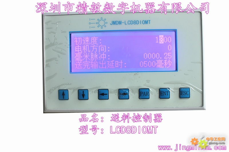

²úÆ·Ãû³Æ£º ¾«¼òÐÍËÍÁÏ¿ØÖÆÆ÷|LCDÏÔʾ¿ØÖÆÒ»Ìå»ú
ÐÍ ºÅ£º JMDM-LCD8DIOMT
JMDM-LCD8DIOMT¾­¼ÃÐÍËÍÁÏ¿ØÖÆÆ÷|ÆÕ¼°°æËÍÁÏ¿ØÖÆÆ÷|¾«¼òÐÍËÍÁÏ¿ØÖÆÆ÷£¬µäÐÍÓ¦ÓÃÁ¿´ó£¬Ä¬ÈϵÄÊdzÉÊìÓ¦ÓóÌÐò£¬¿É¸ù¾Ý¿Í»§ÐèÇó×ö¶¨ÖÆ»¯Ð޸ijÌÐò£¡ÓÃÓÚI/OµãÊýÉÙµÄСÐÍËÍÁϳ¡ºÏ£¬ËùÒԽо«¼òÐ;­¼ÃÐÍËÍÁÏ¿ØÖÆÆ÷¡£±¾¿ØÖÆÆ÷Ñз¢³§ÉÌ£ºÉîÛÚÊо«ÃôÊý×Ö»úÆ÷ÓÐÏÞ¹«Ë¾¡£
JMDM-LCD8DIOMT ÊÇÒ»¿î¾ßÓи߿ɿ¿Îȶ¨ÐԵĹ¤ÒµËÍÁÏϵͳ¿ØÖÆÆ÷£¬ÊÇÎı¾ÏÔʾ¿ØÖÆÆ÷Ò»Ìå»ú£¬ÒÔ¹¦ÄÜʵÓá¢Íâ¹Û½ô´Õ¡¢¾­¼Ãʵ»ÝÎªÌØµã£¬ÊÇPLC+Îı¾ÏÔʾÆ÷µÄ¸ßÐÔ¼Û±ÈÌæ´ú·½°¸¡£ËüÓÐ4·¹âµç¸ôÀëÊäÈëºÍ4·¾§Ìå¹Ü£¨MT£©Êä³ö£»¿ØÖÆÆ÷×Ô´ø¸ßÇåÀ¶ÆÁÒº¾§LCD£¨192*64µãÕ󣩣¬Ãæ°åÉÏÓÐÆß¸öÇá´¥°´¼ü£¬±ãÓÚÓÚÈË»ú½»»¥£¬ÔÚÏßÉèÖòÎÊý£¬¼à¿ØÔËÐÐ״̬£¬ÏÔʾϵͳ²ÎÊýµÈ£»²ÉÓÃרҵµÄ·ÀÀ×»÷¿¹Ç¿µç´Å¸ßƵ¸ÉÈŵç·Éè¼Æ£¬²úÆ·³ÌÐò±£ÃÜÐԸߣ¬¹¤ÒµÆ·Öʿɿ¿¡¢ÐÔÄÜÎȶ¨£¬¿ÉʤÈθ÷ÖÖµç´Å¸ÉÈÅ´ó¡¢»·¾³¶ñÁӵĹ¤ÒµÏÖ³¡£¬ÈçÒý»¡µçÁ÷¡¢º¸½ÓµçÁ÷¡¢±äƵÆ÷µÈ¹¤×÷³¡ºÏ¾ù¿ÉÎȶ¨Ê¹Óá£

Èý¡¢¹¦ÄÜ˵Ã÷
  1. ¿ª»ú½çÃæ¿É¶¨ÖÆÏÔʾËÍÁÏ»ú³§¼ÒÐÅÏ¢£¬Ãâ·ÑΪ³§¼Ò´ò¹ã¸æ¡£
  2. Ö÷½çÃæÏÔʾÉ趨µÄËÍÁϳ¤¶È¡¢ËÍÁÏËÙ¶È¡¢²úÁ¿¼ÆÊýÒÔ¼°ÔËÐÐ״̬¡£
  3. ¿ÉÉ趨ËÍÁÏϵͳµÄ¸÷ÖÖ²ÎÊý£¬ÈçËÍÁϳ¤¶È¡¢ËÙ¶È£¬É趨²úÁ¿£¬µç»ú³õËÙ¶È£¬µç»ú·½Ïò£¬ºÁÃ×Âö³å£¬ËÍÍêÊä³öÓë·ñ£¬ËÍÍêÊä³öÑÓʱµÈµÈ£¬¿Í»§¿É¸ù¾Ý×Ô¼ºµÄÐèÇó¶¨ÖÆÐèÒªÉèÖõIJÎÊý¡£
  4. Í»³öµÄÁÁµã¹¦ÄÜ£ºËÍÍêÊä³öÓë·ñÓɿͻ§×Ô¼º¾ö¶¨£»ÏµÍ³ÉèÓм±Í£¡¢Æô¶¯ÐźÅÊäÈë¶Ë£¬³öÏÖ½ô¼±Çé¿ö¿É°´¼±Í£°´Å¥Ç¿ÖÆÍ£Ö¹ÏµÍ³ÔËÐУ»µ±²úÁ¿¼ÆÊý´ïµ½É趨ֵʱ×Ô¶¯ÇåÁã²¢ÇÒֹͣϵͳÔËÐС£
  5. ¿ÉʵÏָ߾«¶È£¨0.01mm£©¶¨Î»¡¢¶¨Ê±¡¢ËÙ¶È¿ØÖÆ¡£                                                                                                                                         ËÄ¡¢Ê¹ÓÃ˵Ã÷

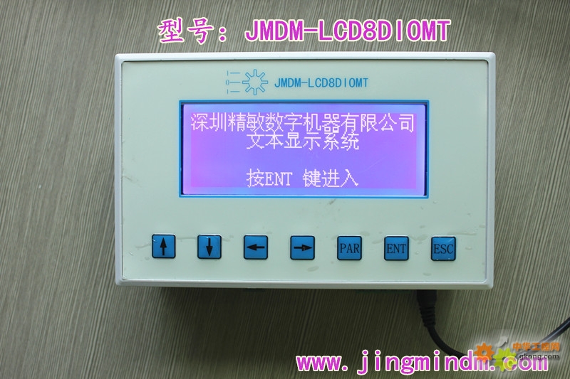

  • ÔËÐл­Ãæ
  1. ¿ª»úºóϵͳ½øÈ뿪»ú½çÃæ£¬´ËʱÏÔʾ³§¼ÒÏà¹ØÐÅÏ¢£¬È繫˾Ãû¡¢ÁªÏµ·½Ê½µÈ¡£
  2. ¿ª»úÏÔʾ¿ª»ú»­Ãæºóϵͳ½øÈëÔËÐÐÖ÷½çÃæ£¬ÏÔʾÉ趨µÄËÍÁϳ¤¶È¡¢ËÍÁÏËÙ¶È¡¢²úÁ¿¼ÆÊýÒÔ¼°ÔËÐÐ״̬£¬´Ëʱ°´Æô¶¯°´Å¥Ôòϵͳ¿ªÊ¼Õý³£ÔËÐС£
  • ÈçºÎÔÚÏßÉèÖÃÓëÐ޸IJÎÊý
1¡¢ÔÚ°´Ï“ENT”¼ü½øÈëÖ÷½çÃæºó£¬°´Ï“PAR”¼ü¿É½øÈë²ÎÊýÉèÖýçÃæÒ»£¬Ôٴΰ´“PAR”¼ü¿ÉÒÔÌø×ªµ½ÏÂÒ»ÉèÖýçÃæ¡£
2¡¢½øÈëÉèÖýçÃæºó£¬¿Éͨ¹ý×󣨓←”£©¡¢ÓÒ£¨“→”£©°´¼ü×óÓÒÒÆ¶¯¹â±ê£¬µ±¹â±êÒÆ¶¯µ½Ä©Î²Ê±ÔÙ°´ÓÒ¼üÔòÌøµ½ÆðʼλÖã¬Í¬Àí£¬µ±¹â±êÒÆ¶¯µ½ÆðʼλÖÃʱÔÙ°´×ó¼üÔòÌøµ½Ä©Î²£»µ±¹â±êµ½´ïÄ¿±êλÖÃʱ£¬°´Ò»´ÎÉÏ£¨“↑”£©¼üÔòÏàÓ¦µÄÊý×Ö¼Ó1£¬ÏàÓ¦µÄÊý×Ö¼Óµ½9ºóÔÙ°´Ò»´ÎÉϼüÔò¹éÁ㣻°´Ò»´ÎÏ£¨“↓”£©¼üÔòÏàÓ¦µÄÊý×Ö¼õ1£¬ÏàÓ¦µÄÊý×Ö¼õµ½0ºóÔÙ°´Ò»´ÎϼüÔò±äΪ9¡£
3¡¢ÉèÖÃÍê³Éºó°´“ESC”¼üÔòÍ˳öÉèÖýçÃæ£¬½øÈ뿪»ú½çÃæ£¬È»ºó°´“ENT”¼üÔò½øÈëÔËÐÐÖ÷½çÃæ£¬´Ëʱ°´Æô¶¯°´Å¥Ôòϵͳ¿ªÊ¼Õý³£ÔËÐС£
  • ²ÎÊýÉèÖýçÃæËµÃ÷
²ÎÊýÉèÖû­ÃæÄ¿Ç°ÓÐÁ½¸ö£¬¿ÉÒÔÉèÖÃ8¸ö²ÎÊý£¬¶ÔÓÚÉèÖû­ÃæµÄ¸öÊýÓëÄÚÈÝ£¬¿Í»§¿ÉÒÔ¸ù¾Ý×Ô¼ºÐèÒª¶¨ÖÆ¡£
  1. ²ÎÊýÉèÖû­ÃæÒ»£º
1£©É趨³¤¶È£º00000.00—99999.99ºÁÃ×£»
2£©É趨ËÙ¶È£º00000—99999£¬½¨ÒéËٶȲ»Òª³¬¹ý60000£¬ËÙ¶ÈÌ«¿ìÔòµç»úÍ£ÏÂÀ´µÄʱºò»áÓÉÓÚ¹ßÐÔÕ𶯣»
3£©É趨²úÁ¿£º00000-99999¸ö£¬Èç¹û¿Í»§ÏëÒªÉ趨µÄ²úÁ¿³¬³öÕâ¸ö·¶Î§£¬¿ÉÔö¼Ó´Ë²ÎÊýµÄλÊýÂú×ãÒªÇó£»
4£©ËÍÍêÊä³öʹÄÜ£ºÉèÖÃΪ1ÔòËÍÍêºóÓÐÊä³ö£¬Îª0ÔòËÍÍêûÓÐÊä³ö¡£
2¡¢ ²ÎÊýÉèÖû­Ãæ¶þ£º
1£©³õËÙ¶È£º0000—9999£¬½¨Ò鲻Ҫ̫¿ì£»
2£©µç»ú·½Ïò£ºÉèÖÃΪ0Ôòµç»ú˳ʱÖÓת¶¯£¬Îª1Ôòת¶¯·½ÏòÎªÄæÊ±Õ룻
3£©ºÁÃ×Âö³å£ºËÍÁÏ1mmÐèÒª¸ø²½½øµç»úµÄÂö³åÊý£¬´Ë²ÎÊý¿ÉÔÚµÚÒ»´Î°²×°µ÷ÊÔºó²âÁ¿³öÀ´£¬È»ºóÉèÖã»
4£©ËÍÍêÊä³öÑÓʱ£º0000—9999ºÁÃ룬Èç¹ûʹÄÜÁËÊä³ö£¬Êä³öºóÑÓʱ¶ÔÓ¦µÄʱ¼ä£¬ÑÓʱʱ¼äµ½Ôò¹Ø±ÕÊä³ö£»Èç¹ûûÓÐʹÄÜÊä³ö£¬Ôò²»ÑÓʱ¡£
±¸×¢£ºÒÔÉϹ¦ÄÜΪ³ö³§Ä¬ÈÏÉèÖ㬾ù¿É¸ù¾Ý¿Í»§ÒªÇó¶¨ÖÆ£¡
