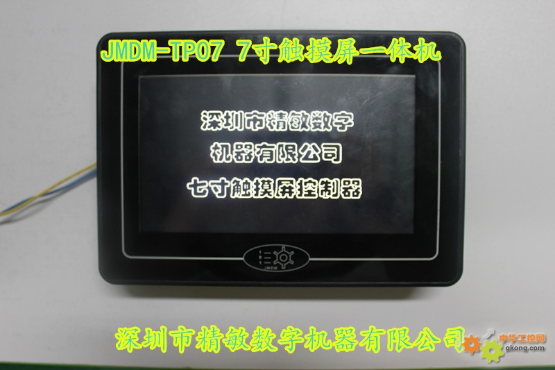

ÉîÛÚÊо«ÃôÊý×Ö»úÆ÷ÓÐÏÞ¹«Ë¾»ùÓÚ¶àÄêµÄ¹¤Òµ¿ØÖÆÐÐÒµ¾Ñ飬×ÔÖ÷Ñз¢µÄJMDM-TP07²úÆ·ÊÇÒ»ÖÖ¼¯³É¶à¹¦ÄÜÐÍ´¥ÃþÆÁÈË»ú½»»¥¿ØÖÆÆ÷£¬ÊÇÌæ´úPLC+´¥ÃþÆÁµÄ¸ßÐԼ۱ȲúÆ·¡£Ó²¼þ²ÉÓþßÓиßÐÔÄÜ¡¢¹¤Òµ¼¶±ðµÄ½ø¿Ú32λµ¥Æ¬»úºÍרҵµÄ¿¹¸ÉÈŵç·Éè¼Æ£»16λ7´çÕæ²ÊÉ«´¥ÃþÆÁʵÏÖÈË»ú½»»¥£»6·¿ª¹ØÁ¿ÊäÈë²É¼¯£¬¿ÉÒÔ¼ì²âºìÍâ´«¸ÐÆ÷¡¢½Ó½ü¿ª¹Ø¡¢»ô¶û¿ª¹ØµÈÍⲿ¸ÐÓ¦Æ÷£»16·ÆÕͨ¾§Ìå¹ÜÊä³ö£¬ÊµÏÖ¿ØÖƵç´Å·§¡¢Æø¸×µÈÍâÉ裻¿É½Ó2·KÐÍÈȵçż̽ͷ£¬¼ì²âζȵı仯ºÍ×Ô¶¯µ÷½Úζȣ»´ø2·ͨÐŽӿڣ¬¾ßÓÐÁ¼ºÃµÄ¿ÉÀ©Õ¹ÐÔ£¬·½±ãÓë±¾¹«Ë¾¶à¿îÊý×ÖÁ¿¡¢Ä£ÄâÁ¿¡¢Ô˶¯¿ØÖÆÆ÷½øÐÐÀ©Õ¹£¬¹¹½¨¸ü¶à·µÄ´óÐÍ¿ØÖÆÏµÍ³¡£Èí¼þ²ÉÓÃCÓïÑÔ±à³Ì£¬±à³ÌÁé»î£¬¹¦ÄÜÇ¿´ó¡£
²úÆ·ÌØµã
¡óÓµÓÐ6·¹âµç¸ôÀëÊý×ÖÁ¿ÊäÈë¼ì²â£¨Ã¿Â·µçÁ÷ÐèÒª5Ma£©£¬16·¾§Ìå¹ÜÊä³ö£¨Ã¿Â·×î´ó4A£©£¬2·KÐÍÈȵçż¼ì²â£»
¡ó¹¤×÷µçԴΪ24V»ò12V£¬2AÖ±Á÷µçÔ´¹©µç£¬½»Ö±Á÷ͨÓã»
¡óÊäÈëΪµÍµçƽNPNÐÍÊäÈë¼ì²â£¨¿É¶¨ÖƳÉPNPÊäÈë¼ì²â£©£»
¡ó¸ß¾«¶È7´çµç×èʽ´¥ÃþÆÁ£¬±ãÓÚÇåÎú±ã½ÝµÄÈË»ú½»»¥²Ù×÷£»
¡óÖ÷¿ØÐ¾Æ¬ÊÇSTM32ϵÁУ¬cortex-M3Äںˣ¬32λ´¦ÀíÆ÷£¬64K RAM£¬512K flash£¬2kµÄÌúµç´æÖüÆ÷¶ÏµçÊý¾Ý²»¶ªÊ§£¬Í¬Ê±ÍâÀ©ÁËÒ»¸öÈÝÁ¿Îª1Mbit 16룬¼´64kµÄÌúµç´æ´¢Æ÷MB85RF1002A£¨ÐèҪʱ²Åº¸½Ó£©£¬²ÉÓÃFSMC¸ßËÙ×ÜÏß¿ØÖÆ£»
¡óʵʱʱÖÓ£ºÓµÓÐRTCʱÖÓ¹ÜÀí¿ÉÒÔʵÏÖ¶¨Ê±²Ù×÷¹¦ÄÜ£»
¡óϵͳÎȶ¨ÐÔ£º²ÉÓùâµç¸ôÀëºÍÆôÓÃÄÚ²¿¿´ÃŹ·¼°ÑϸñµÄ¸ßƵÂ˳ýÌØÐÔ£¬Ê¹ÏµÍ³¹¤×÷Îȶ¨¿É¿¿£¬ËÀ»ú×ÔÖØÐÂÆô¶¯£»
¡ó2¸öͨÐŽӿڣº 1·¶ÀÁ¢µÄRS232±ê×¼´®ÐÐͨÐŽӿڣ¨¿¹15KV ¾²µç³å»÷£©Ö±½Óͨ¹ýRS232½Ó¿ÚÏÂÔØ³ÌÐò£¬ÎÞÐèÉÕ¼Æ÷£¬·½±ã³ÌÐòÐ޸ġ¢Éý¼¶£¬Ò²·½±ã¶ÔÍ⹦ÄÜÀ©Õ¹£»1·¶ÀÁ¢µÄRS485½Ó¿Ú£¬¿ÉÒÔʵÏÖÔ¶¾àÀë×éÍø¿ØÖÆ¡£
