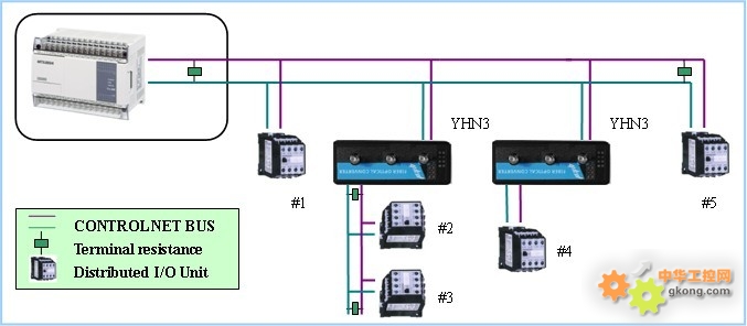

ÍøÂçÍØÆË½á¹¹
¸Ã²úÆ·3·µç½Ó¿ÚΪȫ¶ÔµÈ¹ØÏµ£¬²»·ÖÖ÷´Ó£¬ÈÎÒâµç¿Ú½ÓÊÕµÄÊý¾Ý½«´«Êäµ½ÁíÍâÁ½¸ö¶Ë¿Ú£¬ÈÎÒâµç¿ÚµÄ¹ÊÕϽ«²»»áÓ°ÏìÁíÍâÁ½¸öµç¿Ú¡£ÊµÏÖÁ˸÷×ÜÏ߶θôÀ룬Äܹ»ÐźÅÔÙÉú£¬Ôö¼ÓI/O½ÚµãÊý£¬ÑÓ³¤´«Êä¾àÀëÒÔ¼°¸Ä±äÍøÂçÍØÆË½á¹¹µÈ¹¦ÄÜ¡£
±¾ÏµÁвúÆ·Ö§³Ö¶àÖÖÍøÂçÍØÆË½á¹¹£ºµã¶ÔµãͨѶ¡¢Á´ÐÍÍøÂç¡¢ÐÇÐÍÍøÂçµÈÍØÆË½á¹¹£¬²¢¿ÉÔÚ´Ë»ù´¡ÉÏ×éÍøÎª¸ü¸´ÔÓµÄÍøÂçÍØÆË½á¹¹
±¾ÏµÁвúÆ·Ó¦ÓÃÁé»î£¬²ÉÓõã¶ÔµãµÄÍøÂçʱ¿ÉÒÔÁ¬½ÓÁ½¸öCONTROLNET×ÜÏßÍø¶Î£»¿ÉÒÔ²ÉÓü¶ÁªÄ£Ê½¸ôÀë¶à¸ö×ÜÏ߶νڵ㣨×î¶à20¸ö£©£»Ò²¿ÉÒÔ²ÉÓÃÐÇÐͽṹ¸Ä±ä×ÜÏßÍØÆË·½Ê½ÒÔ·½±ã²¼Ïß¡£¸ÃϵÁвúÆ·¼´²å¼´Ó㬿ÉÒÔÈÎÒâÔö¼Ó»ò¼õÉٽڵ㣬²»ÐèÅäÖã¬×î´ó³Ì¶ÈµÄʹÓû§°²×°ºÍµ÷ÊÔ¹ý³Ì¼òµ¥»¯¡£µäÐÍÓ¦Ó÷½°¸ÈçÏ£º
µã¶Ôµã£¨Point to Point£©
Ó¦Óó¡ºÏ£ºÄ³Ð©µ¥¶À·ÖÉ¢µÄ×ÜÏß½Úµã¼äÐèÒªÑÓ³¤Í¨Ñ¶¾àÀ룬»òÕßÊܸÉÈÅÑÏÖØÐèÒªµçÆø¸ôÀë

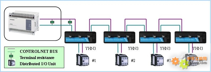

Á´ÐÍ£¨Line£©
Ó¦Óó¡ºÏ£º¶à¸ö×ÜÏß½Úµã¼äÐèÒªÑÓ³¤Í¨Ñ¶¾àÀ룬»òÕß¶à¸ö½Úµã¼äÐèÒªÍêÈ«µÄµçÆø¸ôÀ뿹¸ÉÈÅ

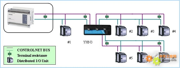

ÐÇÐÍ£¨Star£©
Ó¦Óó¡ºÏ£º¶à¸ö½ÚµãÖ®¼äÐèÒª¸Ä±ä×ÜÏßÁ´ÐÍÍØÆË·½Ê½£¬»òÕß¶à¸ö½Úµã¼äÐèÒªÍêÈ«µÄµçÆø¸ôÀëʱ£»
