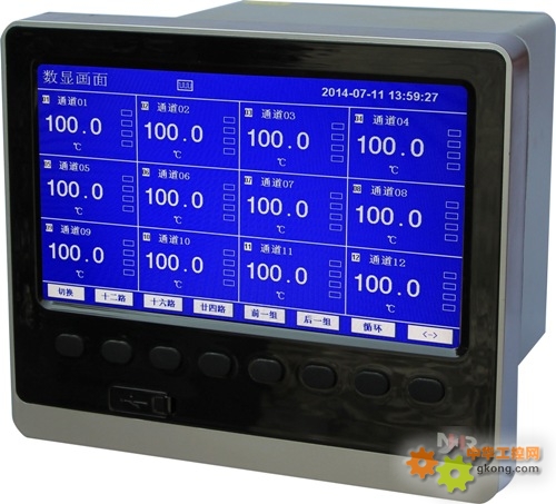

¸ÅÊö
    NHR-8700ϵÁÐ48·À¶ÆÁÎÞÖ½¼Ç¼ÒDzÉÓÃÐÂÐÍ´ó¹æÄ£¼¯³Éµç·£¬¶ÔÊäÈë¡¢Êä³ö¡¢µç Ô´¡¢ÐźŲÉÈ¡¿É¿¿±£»¤ºÍÇ¿¿¹¸ÉÈÅÉè¼Æ¡£12·ÍòÄÜÐźÅÊäÈ루¿É×é̬ѡÔñÊäÈ룺±ê×¼µçѹ¡¢±ê×¼µçÁ÷¡¢Èȵçż¡¢Èȵç×衢ƵÂÊ¡¢ºÁ·üµÈ£©¡£¿É´ø18·±¨¾¯Êä ³ö£¬12¸ö±äËÍÊä³ö£¬RS232/485ͨѶ½Ó¿Ú£¬ÒÔÌ«Íø½Ó¿Ú£¬Î¢ÐÍ´òÓ¡»ú½Ó¿ÚºÍUSB½Ó¿Ú£¬SD¿¨²å×ù£»¿ÉÌṩ´«¸ÐÆ÷Åäµç£»¾ßÓÐÇ¿´óµÄÏÔʾ¹¦ÄÜ£¬ÊµÊ±Çú ÏßÏÔʾ£¬ÀúÊ·ÇúÏß×·Ò䣬°ôͼÏÔʾ£¬±¨¾¯×´Ì¬ÏÔʾ¡£
 ¹¦ÄÜÌØµã
7Ó¢´ç800*480µãÕó¿íÆÁTFT¸ßÁÁ¶È²ÊɫͼÐÎÒº¾§ÏÔʾ£¬LED±³¹â¡¢»­ÃæÇåÎú¡¢¿íÊӽǡ£
È«ÖÐÎÄÈË»ú½çÃæ£¬²Ù×÷ʹÓü«Æä¼òµ¥£¬×é̬¼ò±ã¿É¿¿£¬Èí¼þÃÜÂëËø±£Ö¤×é̬°²È«¡£
²ÉÓøßËÙ¡¢¸ßÐÔÄÜ32λARM΢´¦ÀíÆ÷£¬ÄÚÖÃǶÈëʽ²Ù×÷ϵͳ£¬»­ÃæÇл»µÄÏìӦʱ¼ä≤0.3S£¬ÊµÊ±¼ì²â¡¢ÏÔʾ¡¢¼Ç¼¡¢±¨¾¯¡£´ø¶þ¡¢ËÄ¡¢Áù¡¢Ê®¶þ¡¢Ê®Áù¡¢¶þÊ®ËÄ 6ÖÖÊýÏÔ»­ÃæµÄÑ¡ÔñÓû§¿É¸ù¾ÝÊÊÓÃÌõ¼þÈÎÒâÑ¡Ôñ
È«¸ôÀëÍòÄÜÊäÈ룬ÿ¸öͨµÀÐźÅÇл»ÎÞÐèÌøÏߣ¬¿Éͨ¹ýÈí¼þ×é̬¸ü¸ÄÐźÅÀàÐÍ¡£
È«ÐÂT6ÊäÈë·¨£¬Ö§³Öºº×ÖÆ´ÒôÊäÈ룬Êý×Ö¡¢Ó¢ÎÄ¡¢ÌØÊâ·ûºÅµÈÑ¡ÔñÊäÈë¡£
Íâ½Ó΢ÐÍ´òÓ¡»ú£¬¿ÉÊÖ¶¯´òÓ¡Êý¾Ý¡¢ÇúÏߣ¬×Ô¶¯¶¨Ê±´òÓ¡Êý¾Ý£¬Âú×ãÓû§ÏÖ³¡´òÓ¡µÄÐèÒª¡£
±ê×¼´®ÐÐͨѶ½Ó¿Ú£¬Ö§³ÖModBus-RTUͨѶЭÒé¡£
10M Ethernet ±ê×¼RJ45½Ó¿Ú£¬Ö§³ÖModBus-TCPͨѶЭÒé¡£
Å䱸±ê×¼USB2.0½Ó¿Ú£¨×î´ó¿ÉÖ§³Ö8GÈÝÁ¿µÄUÅÌ£©£¬UÅÌÖ§³ÖFAT16¡¢FAT32¸ñʽ£¬ÀúÊ·Êý¾Ýת´æ¿ì½Ý·½±ã¡£
Ö§³ÖSD¿¨À©Õ¹¹¦ÄÜ£¨×î´ó¿ÉÖ§³Ö8GÈÝÁ¿µÄSD¿¨£©£¬SD¿¨Ö§³ÖFAT16¡¢FAT32¸ñʽ£¬ÑÓ³¤Êý¾Ý¼Ç¼ʱ¼ä¡£
ÄÚ²¿×Ô´ø64MByteFLASHÉÁ´æÐ¾Æ¬±£´æÉèÖòÎÊýºÍÀúÊ·Êý¾Ý£¬¶ÏµçºóÊý¾Ý¿ÉÓÀ¾Ã±£´æ¡£
È«ÂÁÃÜ·âÍâ¿Ç£¬±£Ö¤ÒDZíÔÚ¶ñÁÓ»·¾³ÖÐÕý³£¹¤×÷¡£
 Ö÷Òª¼¼ÊõÖ¸±ê
    1.ÊäÈëÐźţº×î¶à12ͨµÀ¸ôÀëÐÍÍòÄÜÐźÅÊäÈ룬ͨµÀ¼ä¸ôÀëµçѹ´óÓÚ250VAC£¬Í¨µÀºÍµØÖ®¼ä¸ôÀëµçѹ´óÓÚ500VAC¡£
2.ÐźÅÀàÐÍ£º
±ê×¼µçѹÐźţº 0¡«5V¡¢1¡«5V¡¢0¡«10V¡¢±5V¡¢√0¡«5V¡¢√1¡«5V£»
±ê×¼µçÁ÷Ðźţº0¡«10mA ¡¢4¡«20 mA ¡¢0¡«20 mA¡¢√0¡«10mA¡¢√4¡«20mA£»
ºÁ·üÐźţº0¡«20mV¡¢0¡«100mV¡¢±20mV¡¢±100mV£»
ÈȵçżÐźţºB¡¢S¡¢K¡¢E¡¢T¡¢J¡¢R¡¢N¡¢F2¡¢Wre3-25 ¡¢Wre5-26£»
Èȵç×èÐźţºPt100¡¢Cu50¡¢Cu53¡¢Cu100¡¢BA1 ¡¢BA2£»
ÏßÐÔµç×èÐźţº0¡«400Ω£»
3.¾«¶È£º±0.2£¥FS¡£
4.²ÉÑùÖÜÆÚ£º1Ãë¡£
5.´æ´¢ÈÝÁ¿£ºÄÚ²¿Flash´æ´¢Æ÷ÈÝÁ¿64M Byte¡£
6.¼Ç¼ʱ¼ä£º12ͨµÀ£¬64M ByteÈÝÁ¿¡£
¼Ç¼¼ä¸ô 1Ãë 2Ãë 4Ãë 6Ãë 15Ãë 30Ãë 1·Ö 2·Ö 4·Ö
¼Ç¼³¤¶È 24Ìì 48Ìì 97Ìì 145Ìì 364Ìì 728Ìì 1456Ìì 2912Ìì 5825Ìì
    ´æ´¢³¤¶È£¨²»¶ÏµçÁ¬Ðø¼Ç¼£©µÄ¼ÆË㣺
24Ì죨¼ä¸ô1Ãëʱ£©- 5825Ì죨¼ä¸ô240Ãëʱ£©
¼ÆË㹫ʽ£º¼Ç¼ʱ¼ä£¨Ì죩=
£¨×¢£ºÍ¨µÀÊýµÄ¼ÆË㣺³ÌÐò½«Í¨µÀÊý»®·ÖΪ4¡¢8¡¢16¡¢32¡¢64Îåµµ£¬µ±ÒDZíͨµÀÊýÂäÔÚÁ½µµÖ®¼äʱ£¬ÒÔ´óµÄÊý×÷Ϊ¼ÆËãµÄͨµÀÊý¡£ÀýÈ磺ÒDZíͨµÀÊýÊÇ12·£¬¹«Ê½ÖÐͨµÀÊýÒÔ16¼ÆË㣩
7.Ä£ÄâÁ¿Êä³ö£º4¡«20mA(¸ºÔصç×è≤550Ω)¡¢0¡«20mA(¸ºÔصç×è≤550Ω)¡¢0¡«10mA(¸ºÔصç×è≤1.1KΩ)¡¢ 1¡«5V£¨¸ºÔصç×è≥250KΩ£©¡¢0¡«5V£¨¸ºÔصç×è≥250KΩ£©¡¢0¡«10V£¨¸ºÔصç×è≥4KΩ£©£¨ÌØÊâ¶¨ÖÆ£©¡£
8.±¨¾¯Êä³ö£º×î¶à18·±¨¾¯¼ÌµçÆ÷³£¿ª´¥µãÊä³ö£¬´¥µãÈÝÁ¿3A/250VAC£¨×èÐÔ¸ºÔØ£©¡£
9.Åäµç£º±äËÍÆ÷ÅäµçµçÔ´£¬¶î¶¨µçѹ24VDC£¬×î´óµçÁ÷250mA¡£
10.ͨѶ½Ó¿Ú£º¸ôÀëRS232ºÍRS485½Ó¿Ú£¬Í¨Ñ¶²¨ÌØÂÊΪ1200¡¢2400¡¢4800¡¢9600¡¢19200¡¢57600bps¿ÉÑ¡¡£
11.¹©µç£ºµçѹ·¶Î§85¡«264VAC£»ÆµÂÊ·¶Î§£º50¡«60Hz£»×î´ó¹¦ºÄ£º20VA¡£
12.¹¤×÷Ìõ¼þ£º¹¤×÷ζȣº-10¡«60¡æ£»Êª¶È£º10¡«90£¥£¨Î޽ᶣ©¡£
