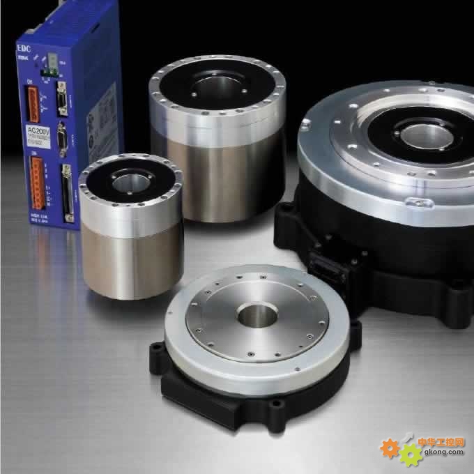

产品名称: DD马达M-PN3045KG001正品现货上门
型  号: M-PN3045KG001
价  格:
电机外径[mm]
Φ210
最大输出转矩[N·m]
45
额定输出转矩[N·m]
15
最高转速s-1
3
额定转速s-1
1
旋转位置检测器分辨率[计数/转]
2 621 440
绝对定位精度[秒]
兼容互换:90(环境温度25±5[0C])*3
重复定位精度[秒]
±2*3
容许轴向负荷[N]*1
4 500
容许径向负荷[N]*2
4 500
容许力矩负荷[N·m]
80
制动器制动力矩[N·m]
36
制动器电源[V]
DC24
制动器消费电力[W]
26
转子惯量[kg·m2]
0.018
推荐负载惯量[kg·m2]
0.11~0.77
质量[kg]
18
环境条件
使用温度0~40[0C]、湿度20~80%、室内使用。
无尘埃、结露、腐蚀性气体等。相当于IP30
·轴向负荷、径向负荷、力矩负荷3负荷同时作用时,请向本公司咨询。
*1 径向负荷为0[N]的情况下。
*2 轴向负荷为0[N]的情况下。
*3 制动器放开时的精度。
·在45[0]范围内反复运行的情况下,以一日一次为大致基准,将电机旋转90[0]以上。
·负载即使处于推荐负载惯量范围之外(转子惯量的400倍左右),根据使用条件的不同也存在可以使用的案例,详细请咨询本公司。
·关于制动器的保持精度、动作时间、使用频度等,我们备有详细的说明书及技术资料。如有需要向本公司咨询。
