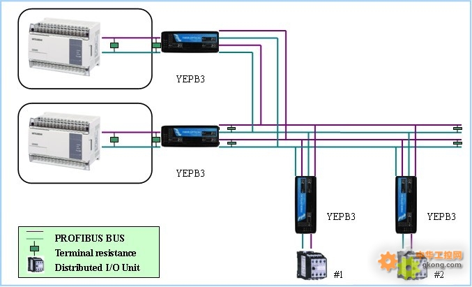

±¾Ä£¿éʵÏÖ½«µ¥µçÀµÄ×ÜÏß¶Îת»»ÎªË«µçÀµÄÈßÓà×ÜÏß¡£INT1Ϊ×ÜÏßÐźŽÓÈë¶Ë£¬INT2ºÍINT3ΪÈßÓàµçÀ½ÓÏß¶Ë£»µ±INT2½Ó¿ÚµçÀ³öÏÖ¹ÊÕÏʱ£¬É豸×Ô¶¯Çл»ÎªINT3½Ó¿ÚµçÀ½øÐÐÖм̹¤×÷£»µ±INT2½Ó¿ÚµçÀÂÁ´Â·»Ö¸´Õý³£ºó£¬É豸×Ô¶¯»Ö¸´ÎªÄ¬ÈÏ״̬¡£µçÀÂÁ¬½Ó·½Ê½ÈçÏ£ºINT1½ÓÍⲿ×ÜÏßµçÀ£¬AÉ豸µÄINT2µç¿ÚÓëBÉ豸µÄINT2µç¿ÚÏàÁ¬£¬AÉ豸µÄINT3µç¿ÚÓëBÉ豸µÄINT3µç¿ÚÏàÁ¬¡£
Ó¦Óó¡ºÏ¿É·ÖΪ×ÜÏßÈßÓà¡¢ÈßÓàÖ÷Õ¾ÈßÓà×ÜÏß¡¢¶ÀÁ¢Õ¾µã×ÜÏß¶ÎÈßÓ༸ÖÖÍØÆË½á¹¹£¬µäÐÍÓ¦Ó÷½°¸ÈçÏ£º
×ÜÏßÈßÓࣺ
Ó¦Óó¡ºÏ£º½«Ä£¿é·ÅÖÃÓÚÖ÷Õ¾Ö®ºó£¬½«µ¥µçÀÂ×ÜÏßת»»ÎªË«µçÀÂ×ÜÏß
ÈßÓàÖ÷Õ¾ÈßÓà×ÜÏߣº
Ó¦Óó¡ºÏ£º½«Á½¸öÄ£¿é·ÅÖÃÓÚÈßÓàÖ÷Õ¾Ö®ºó£¬½«µ¥µçÀÂ×ÜÏßת»»ÎªË«µçÀÂ×ÜÏß

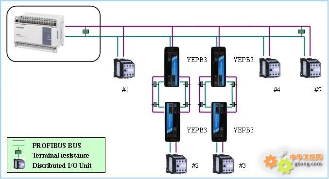

µã¶ÔµãÈßÓࣨPoint to Point£©
Ó¦Óó¡ºÏ£ºÄ³Ð©µ¥¶À·ÖÉ¢µÄ×ÜÏß½Úµã¼äÐèÒªµçÀÂÈßÓàÒÔ±£ÕÏϵͳ¿É¿¿ÐÔʱ
