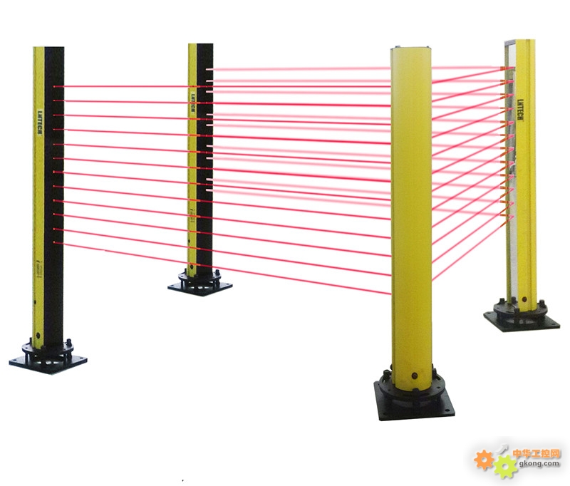

SQL系列区域防护光幕比STQ、SNQ系列区域防护光幕在外观、牢固性、安装使用等方面有很大提升,外形美观,结构牢固,便于安装,易于对光,广泛应用于转塔冲床、码堆机、装配站、包装设备、物流处理区域、机器人工作区域、自动化生产设备、其它危险区域周边防护。
该系列产品由发光器、受光器、反射镜组成,可配备W型、N型、ND型控制器或SR型安全继电器,也可提供NPN、PNP输出,能够实现单面远距离区域防护,或配套反射镜,实现2面、3面区域防护。

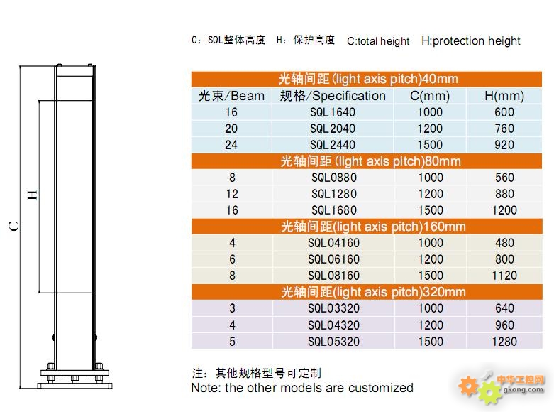

◆ 保护长度:1面:≤40m,2面:≤30m,3面:≤24m
◆ 响应时间:<20ms
◆ 保护高度:320~1560mm
◆ 光轴间距:80mm,160mm,320mm
◆ 安装方式:可调落地底座,φ200mm
