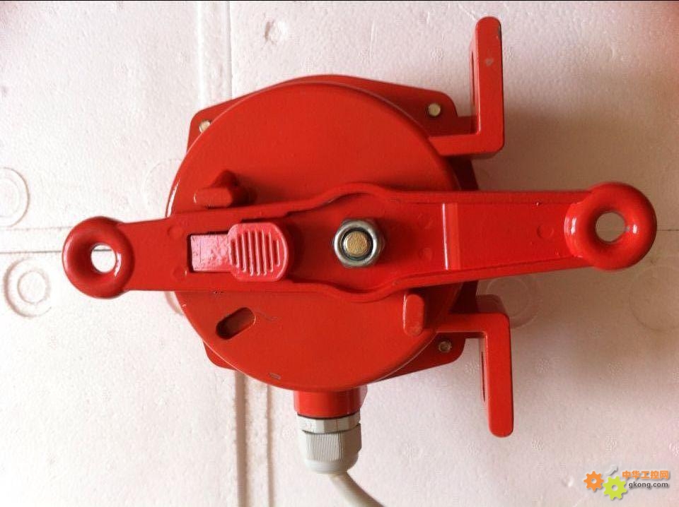

XTKS-20À­Éþ¼±Í£¿ª¹ØÌصã
¿ª¹Ø½á¹¹Àι̣¬ÄÍÀ­Á¦´ó£¬¾­¾ÃÄÍÓᣠ
ͨÓÃÉè¼ÆË«Ïò´¥¶¯£¬Á½¸ö·½Ïò¾ù¿É²Ù×÷¡£
¿ª¹ØÄÚ×°ÓÐ2 ×é³£¿ª¡¢³£±Õ´¥µã£¬¿ÉͬʱÓÃÓÚֹͣƤ´øÊäËÍ»ú¼°±¨¾¯¡£
¼á¹ÌµÄÖýÂÁÍâ¿Ç¡£
XTKS-20À­Éþ¼±Í£¿ª¹Ø¼¼Êõ²ÎÊý
´¥µãÈÝÁ¿£ºAC250V£¬5A£¨¸ÐÐÔ¸ºÔØ£©£»
À­ÉþËùÐèÀ­Á¦£º5kg±1kg£»
Ëø¶¨½Ç¶È£º20°£»
»·¾³Î¶ȣº-20¡æ¡«60¡æ£»
XTKS-20ÐÍȫϵÁÐÀ­Éþʽ½ô¼±¿ª¹ØÊÇÓÃÓÚÆ¤´øÊäËÍ»úеµÄ½ô¼±»òÕý³£Í£»úµÄ²Ù×÷×°Öá£Ê¹ÓÃʱ½«À­Éþ½ô¼±¿ª¹ØµÄÀ­ÉþÑØÆ¤´øÊäËÍ»úµÄ±ßÑØ·óÉè°²×°£¬µ±·¢Éú½ô¼±Ê¹ʻòÐèÕý³£Í£»úʱ£¬¿ÉÔÚÆ¤´øÊäËÍ»úµÄÈÎÒâλÖÃÀ­¶¯À­Éþ£¬Ê¹Æ¤´øÊäËÍ»úÍ£Ö¹¡£
