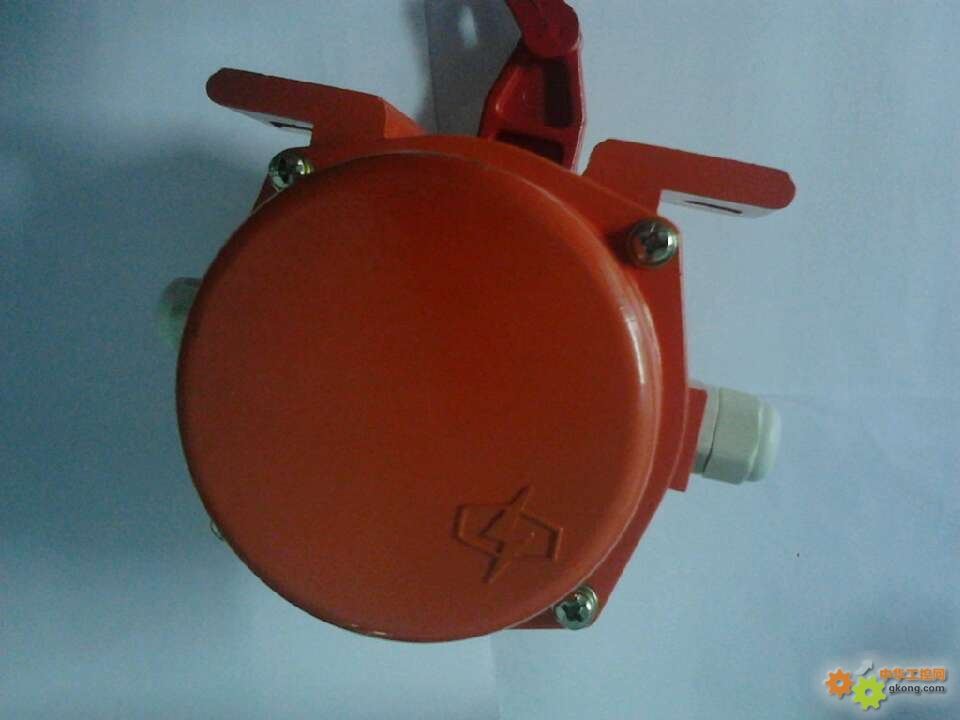

²úÆ·Ãû³Æ£º Ë«ÏòÀ­Éþ¿ª¹ØKLT2,·À±¬ÐÍ
ÐÍ ºÅ£º HFKLT2-1¡¢HFKLT2-2
KLT2Ë«ÏòÀ­Éþ¿ª¹ØÏêϸ²ÎÊý
Ë«ÏòÀ­Éþ¿ª¹ØÊÇÒ»ÖÖ½º´øÔËÊä»úÏÖ³¡½ô¼±Ê¹ÊÍ£»úµÄ±£»¤×°Öã¬Ö÷Òª Ó¦ÓÃÔÚÒ±½ð¡¢µçÁ¦¡¢ÃºÑÒ¡¢¿óɽ¼°»¯¹¤µÈÐÐÒµµÄÊäËÍϵͳÖУ¬ÊÇÊäËÍ»ú×Ô ¶¯»¯¿ØÖƲ»¿ÉȱÉٵĴ«¸ÐÔª¼þ¡£
KLT2Ë«ÏòÀ­Éþ¿ª¹Ø¼¼Êõ²ÎÊý
·À»¤µÈ¼¶ÄÜÍêÈ«·ÀÖ¹·Û³¾ºÍÁ÷Ë®µÄÇÖÊ´£»
΢¶¯¿ª¹ØÊÙÃü´ï50Íò´Î£»
ÊÊÓÃζÈ-20¡æ~+60¡æ£»
²ÉÓÃÒ»³£±ÕÒ»³£¿ªË«½Óµã£¬ÄÜ×ÔÓɵ÷¿Ø£»
²ÉÓùú¼ÊÁìÏȵÄË«Öá³Ð½á¹¹£¬²ÄÖÊΪ²»Ðâ¸Ö±ÜÃ⿪¹Ø¶¯×÷ÊÇÖ±½ÓĦ²Á£¬³öÏÖÃÜ·â²»ÑÏ»ò¿¨ËÀµÄÇé¿ö£»
¿ÇÌå±íÃæ¾«¹¤¿¾Æá£¬²»Ò×ÍÑÂäÎÞÒìζ£»²Ù×÷¸Ë¾«Öý³ÉÐÍ£¬±ÜÃ⺸½Ó£¬ÄÚÖÃÍ­ÖʳÄÌ×£¬ÕûÌå¹â½àÇ¿¶È¸ßµÈ¡£
Ë«ÏòÀ­Éþ¿ª¹ØKLT2²úÆ·ÃèÊö
À­Éþ£¨Ïߣ©¿ª¹ØÊÇË«Ïò´¥¶¯µÄ£¬¼È¿É°²×°ÔÚÊäËÍ»úÖмäλÖã¬Ò²¿É°²×°ÔÚÆäÁ½¶Ë
ͨÓõݲװÉè¼ÆÊ¹À­Ïß¿ª¹Ø¼´¿É°²×°ÖÐÊäËÍ»ú×ÝÁº¶¥²¿Ò²¿É°²×°ÔÚÆäÁ½²à
¼á¹ÌµÄÖýÂÁÍâ¿Ç£¬ÌØÊâµÄ»·¾³¿ÉÑ¡ÔñÌØÊâµÄ±íÃæ´¦Àí
ÕûÌåʽ¸Ç°åʹµÃ½ÓÏß¼°¿ª¹Øµ÷Õû·½±ã¼òµ¥£¬¶ø²»Óòðж¿ª¹Ø
½á¹¹¼þÉè¼Æ½ô´Õ
ÐÑÄ¿µÄºìÉ«±Û¸Ë³õÍпÇÌ壬Ò×ÓÚ±æ±ð±¨¾¯»òÕý³£×´Ì¬
ÌṩÍêÕûµÄ¸½¼þ£¬°üÀ¨¸ÖË¿Éþ¡¢Éþ¼Ð¼°À­ÏßÖ§³ÅÂÝ˨
ÊÖ¶¯¸Ü¸Ë¸´Î»
Ë«ÏòÀ­Éþ¿ª¹ØKLT2Ó¦Ó÷¶Î§
³£¹æÆ¤´øÊäËÍ»ú
ËóʽÊäËÍ»ú
ȹ±ßʽ¸øÁÏÊäËÍ»ú
¶·Ê½ÌáÉý»ú
°ü×°Éú²úÏß
¶ÑÁÏ/È¡ÁÏϵͳ£¬ÆðÖØ»ú£¬ÍÚ¾ò»ú
ÂÖ´¬×°Ð¶ÏµÍ³
ˮƽ¸øÁÏ»ú
