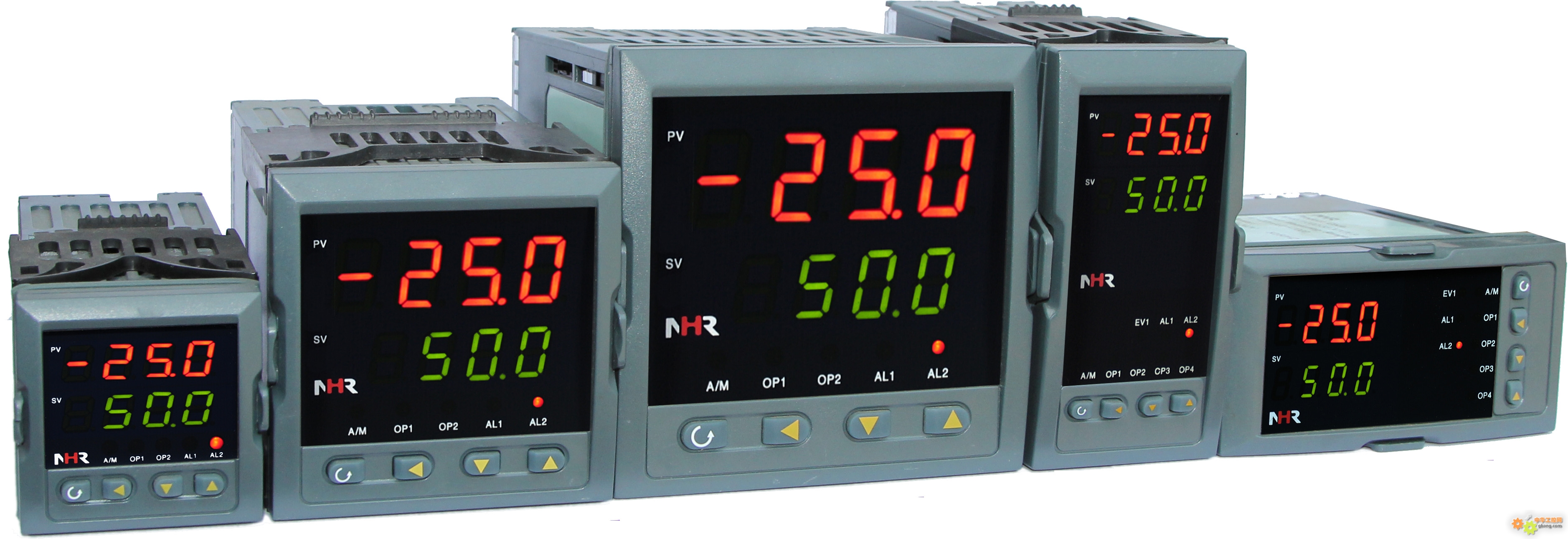

    NHR-5300ϵÁÐÈ˹¤ÖÇÄÜPIDµ÷½ÚÆ÷²ÉÓÃ΢·ÖÏÈÐеĿØÖÆËã·¨,´øÓÐÍâ¸ø¶¨ºÍ·§Î»¿ØÖƹ¦ÄÜ¡£¿ÉÓë¸÷Àà´«¸ÐÆ÷¡¢±äËÍÆ÷ÅäºÏʹÓã¬ÊµÏÖ¶Ôζȡ¢Ñ¹Á¦¡¢ÒºÎ»¡¢ÈÝÁ¿¡¢ËٶȵÈÎïÀíÁ¿µÄ²âÁ¿ÏÔʾ£¬²¢ÅäºÏ¸÷ÖÖÖ´ÐÐÆ÷¶Ôµç¼ÓÈÈÉ豸ºÍµç´Å¡¢µç¶¯·§½øÐÐPIDµ÷½ÚºÍ¿ØÖÆ¡¢±¨¾¯¿ØÖÆ¡¢Êý¾Ý²É¼¯µÈ¹¦ÄÜ¡£
Ë«ÆÁLEDÊýÂëÏÔʾ£¬ÇÒ´øÓйâÖùÄ£Äâָʾ¹¦ÄÜ(0¡«100£¥)¡£
¾ß±¸36ÖÖÐźÅÊäÈ빦ÄÜ£¬¿ÉÈÎÒâÑ¡ÔñÊäÈëÐźÅÀàÐÍ£»0.2£¥¼¶²âÁ¿¾«¶È¡£
¾ß±¸“ÉÏÏÂÏÞ±¨¾¯”¡¢“Æ«²î±¨¾¯”¡¢“LBA±¨¾¯”¡¢“ÉÁ˸±¨¾¯”µÈ±¨¾¯¹¦ÄÜ£¬´øLED±¨¾¯µÆÖ¸Ê¾¡£
¿É´øÒ»Â·PID¿ØÖÆÊä³öºÍһ·ģÄâÁ¿±äËÍÊä³ö£¬¾ßÓеçÁ÷¡¢µçѹ¡¢SSRÇý¶¯¡¢µ¥/ÈýÏà¿É¿Ø¹è¹ýÁã´¥·¢¡¢¼ÌµçÆ÷½ÓµãµÈÊä³ö¿ØÖÆ·½Ê½¿ÉÑ¡Ôñ¡£
´øPID²ÎÊý×ÔÕû¶¨¹¦ÄÜ£¬¿ØÖÆÊä³öÊÖ¶¯/×Ô¶¯ÎÞÈÅÇл»¹¦ÄÜ£¬¿ØÖÆ×¼È·ÇÒÎÞ³¬µ÷¡£
Ö§³ÖRS485¡¢RS232´®Ðнӿڣ¬²ÉÓñê×¼MODBUS RTUͨѶЭÒé¡£
ÒDZí¿É´øRS232C´òÓ¡¹¦ÄÜ£¬¾ßÓÐÊÖ¶¯´òÓ¡¡¢¶¨Ê±´òÓ¡¡¢±¨¾¯´òÓ¡µÈ¹¦ÄÜ¡£
´øDC24VÀ¡µçÊä³ö£¬ÎªÏÖ³¡±äËÍÆ÷Åäµç¡£
ÊäÈë¡¢Êä³ö¡¢µçÔ´¡¢Í¨Ñ¶Ï໥֮¼ä²ÉÓùâµç¸ôÀë¼¼Êõ¡£
¾ß±¸¶àÖÖÍâÐγߴ缰Ñùʽ¹©Óû§Ñ¡Ôñ¡£
²ÎÊýÉ趨ÃÜÂëËø¶¨¡¢²ÎÊýÉèÖöϵçÓÀ¾Ã±£´æ£¬¾ß±¸²ÎÊý»Ö¸´³ö³§É趨¹¦ÄÜ¡£
ÒDZíÑ¡ÐÍ
