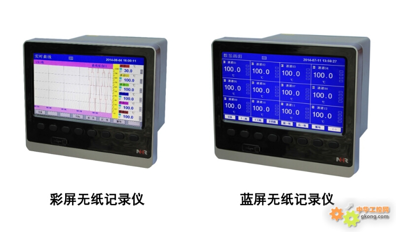

NHR-8700(B)ϵÁÐ48·²ÊÉ«(À¶ÆÁ)Êý¾Ý²É¼¯ÎÞÖ½¼Ç¼ÒÇÓÃÐÂÐÍ´ó¹æÄ£¼¯³Éµç·£¬¶ÔÊäÈë¡¢Êä³ö¡¢µçÔ´¡¢ÐźŲÉÈ¡¿É¿¿±£»¤ºÍÇ¿¿¹¸ÉÈÅÉè¼Æ¡£48·ÍòÄÜÊäÈ루¿É×é̬ѡÔñÊäÈ룺±ê×¼µçѹ¡¢±ê×¼µçÁ÷¡¢Èȵçż¡¢Èȵç×衢ƵÂÊ¡¢ºÁ·üµÈ£©¡£¿É´øRS232/485ͨѶ½Ó¿Ú£¬ÒÔÌ«Íø½Ó¿Ú£¬Î¢ÐÍ´òÓ¡»ú½Ó¿ÚºÍUSB½Ó¿Ú£¬SD¿¨²å×ù£»¿ÉÌṩ´«¸ÐÆ÷Åäµç£»¾ßÓÐÇ¿´óµÄÏÔʾ¹¦ÄÜ£¬ÊµÊ±ÇúÏßÏÔʾ£¬ÀúÊ·ÇúÏß×·Ò䣬°ôͼÏÔʾµÈ¡£ÈËÐÔ»¯µÄÍâ¹ÛÉè¼Æ¡¢ÍêÃÀµÄ¹¦ÄÜÌåÏÖ¡¢¿É¿¿µÄÓ²¼þÆ·ÖÊ¡¢¾«Õ¿µÄÖÆÔ칤ÒÕ£¬Ê¹NHR-8700(B)¾ßÓиü¸ßµÄÐÔÄܼ۸ñ±È¡£
 ¹¦ÄÜÌØµã
¡ï7Ó¢´ç800*480µãÕó¿íÆÁTFT¸ßÁÁ¶È²ÊɫͼÐλòÀ¶µ×°××ÖÒº¾§ÏÔʾ£¬LED±³¹â¡¢»­ÃæÇåÎú¡¢¿íÊӽǡ£
¡ïÈ«ÖÐÎÄÈË»ú½çÃæ£¬²Ù×÷ʹÓü«Æä¼òµ¥£¬×é̬¼ò±ã¿É¿¿£¬Èí¼þÃÜÂëËø±£Ö¤×é̬°²È«
¡ï²ÉÓøßËÙ¡¢¸ßÐÔÄÜ32λARM΢´¦ÀíÆ÷£¬ÄÚÖÃǶÈëʽ²Ù×÷ϵͳ£¬»­ÃæÇл»ÏìӦʱ¼ä≤0.3S£¬ÊµÊ±¼ì²â¡¢ÏÔʾ¡¢¼Ç¼¡¢±¨¾¯£»Ìṩ¶þ¡¢ËÄ¡¢Áù¡¢Ê®¶þ¡¢Ê®Áù¡¢¶þÊ®ËÄ·6ÖÖÊýÏÔ»­Ã湩Óû§Ñ¡Ôñ
¡ïÈ«¸ôÀëÍòÄÜÊäÈ룬ÿ¸öͨµÀÐźÅÇл»ÎÞÐèÌøÏߣ¬¿Éͨ¹ýÈí¼þ×é̬¸ü¸ÄÐźÅÀàÐÍ
¡ïÈ«ÐÂT6ÊäÈë·¨£¬Ö§³Öºº×ÖÆ´ÒôÊäÈ룬Êý×Ö¡¢Ó¢ÎÄ¡¢ÌØÊâ·ûºÅµÈÑ¡ÔñÊäÈë
¡ïÍâ½Ó΢ÐÍ´òÓ¡»ú£¬¿ÉÊÖ¶¯´òÓ¡Êý¾Ý¡¢ÇúÏߣ¬×Ô¶¯¶¨Ê±´òÓ¡Êý¾Ý£¬Âú×ãÓû§ÏÖ³¡´òÓ¡µÄÐèÒª
¡ï±ê×¼´®ÐÐͨѶ½Ó¿Ú£¬Ö§³ÖModBus-RTUͨѶЭÒé
¡ï10M Ethernet ±ê×¼RJ45½Ó¿Ú£¬Ö§³ÖModBus-TCPͨѶЭÒé
¡ïÅ䱸±ê×¼USB2.0½Ó¿Ú£¬UÅÌÖ§³ÖFAT¡¢FAT32¸ñʽ£¬ÀúÊ·Êý¾Ýת´æ¿ì½Ý·½±ã£¬×î´ó¿ÉÖ§³Ö8GÈÝÁ¿
¡ïÖ§³ÖSD¿¨À©Õ¹¹¦ÄÜ£¬SD¿¨Ö§³ÖFAT¡¢FAT32¸ñʽ£¬ÑÓ³¤Êý¾Ý¼Ç¼ʱ¼ä£¬×î´ó¿ÉÖ§³Ö8GÈÝÁ¿
¡ïÓôóÈÝÁ¿FLASHÉÁ´æÐ¾Æ¬±£´æÉèÖòÎÊýºÍÀúÊ·Êý¾Ý£¬¶ÏµçºóÊý¾Ý¿ÉÓÀ¾Ã±£´æ
¡ïÈ«ÂÁÃÜ·âÍâ¿Ç£¬±£Ö¤ÒDZíÔÚ¶ñÁÓ»·¾³ÖÐÕý³£¹¤×÷
