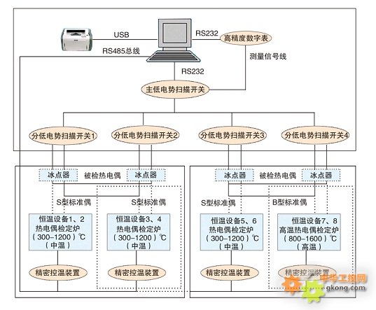

      DTZ-02Ⱥ¯Èȵçż¡¢Èȵç×è×Ô¶¯¼ì¶¨ÏµÍ³£¬ÊÇÓɼÆËã»ú¡¢´òÓ¡»ú¡¢¸ß¾«¶ÈÊý×ÖÍòÓÃ±í£¬¶à¼¶¶àͨµÀµÍµçÊÆÉ¨ÃèÆ÷¡¢DTLϵÁÐÈȵçż¼ì¶¨Â¯µÈ×é³ÉµÄ×Ô¶¯¿ØÖÆÓë²âÊÔϵͳ£¬ÊǼ¯¼ÆËã»ú¼¼Êõ¡¢Î¢µç²âÁ¿¼¼ÊõºÍ×Ô¶¯²âÊÔ¼¼ÊõÓÚÒ»ÌåµÄÐÂÐÍÖÇÄÜ»¯¼ÆÁ¿±ê×¼×°Ö᣸ÃϵͳÓÃÓÚ×Ô¶¯¼ì¶¨/У׼¸÷ÖÖ¹¤×÷ÓÃÈȵçż¡¢Èȵç×裬¿Éͬʱ¿ØÖÆ1-8̨¼ì¶¨Â¯,ÿ̨¼ì¶¨Â¯Ò»´Î¿É¼ì¶¨1-8Ö§Èȵçż£¬ÄÜÂú×ã¶Ìʱ¼äÄڼ춨´óÅúÁ¿ÈȵçżµÄÒªÇó¡£ÏµÍ³²ÉÓÃÁ˱¾¹«Ë¾¶àÏî¼¼Êõ´´Ð³ɹû£¬ÆäÈí¡¢Ó²¼þ¾ùÓɱ¾¹«Ë¾¶ÀÁ¢¿ª·¢²¢ÓµÓÐÍêÈ«×ÔÖ÷֪ʶ²úȨ¡£ÏµÍ³¾ßÓÐÉè¼ÆÏȽø¡¢½á¹¹ºÏÀí¡¢Èí¼þ¹¦ÄÜÆëÈ«¡¢²Ù×÷·½±ã¡¢Á¿Öµ´«µÝ׼ȷ¿É¿¿¡¢¿¹¸ÉÈÅÄÜÁ¦Ç¿¡¢×é̬Áé»îµÈһϵÁÐÌØµã¡£ÄÜʵÏÖ×Ô¶¯Êý駲ɼ¯¡¢´¦Àí¡¢´«ËÍ¡¢´æ´¢¡¢Îĵµ¹ÜÀí¼°×Ô¶¯Éú³É¼ì¶¨Ö¤ÊéµÈ¹¦ÄÜ£¬¼ÆÁ¿ÈËԱʹÓñ¾ÏµÍ³¿É´ó´óÌá¸ß¹¤×÷ЧÂÊ¡£

¶àͨµÀɨÃ迪¹Ø¼ÄÉúµçÊÆ£º   ≤0.2μ£Ö
ͨµÀ¼äÊý¾Ý²É¼¯²îÖµ£º       ≤1.0μ£Ö    3mΩ
Èȵçż¼ì¶¨Â¯ºãÎÂÐÔÄÜ£º     ºãÎÂ≤0.5¡æ/6min     ²âÁ¿≤0.1¡æ/min
ºãÎÂÓÍ¡¢Ë®²ÛºãÎÂÐÔÄÜ£º     ºãÎÂ≤0.02¡æ/10min   ²âÁ¿≤0.01¡æ/min
Èȵçż²Î¿¼¶Ë²¹³¥·¶Î§£º     0¡æ-50¡æ             ·Ö±æÂÊ£º0.01¡æ
  • ϵͳӲ¼þÌØµã£º
  • »úµçÒ»Ì廯½á¹¹£¬×¨Óõ͵çÊÆ¿ª¹Ø£¬¿ª¹Ø²ÉÓò½½øµç»úÇý¶¯£¬¾ßÓи߿ɿ¿ÐÔ£¬Ê¹ÓÃÊÙÃü´óÓÚ10Äê¡£
  • ÓÅÁ¼µÄ¿ª¹ØÐÔÄÜ£¬ÀíÏë¡¢Ò»Ö¡¢Îȶ¨µÄ¼ÄÉúÈȵçÊÆÖ¸±ê¡£¶àƬ¿ª¹Ø¾­µç·×éºÏºó£¬×ܼÄÉúÈȵçÊÆ¿É³¤ÆÚ±£Ö¤²»³¬¹ý0.4μV¡£
  • ºãοØÖƲÎÊý¶Ô¿Í»§È«Ã濪·Å¡£¿ÉÉèÖöà´ï10̨²»Í¬ÐͺÅÈȵçż¼ì¶¨Â¯µÄºãοØÖÆ£»ÇøÓòºãοØÖƲÎÊýʹ¸÷ºãÎÂÉ豸ÔÚÆä¹¤×÷ζȷ¶Î§µÄÈÎÒâζȵã¾ù´¦ÓÚ×î¼ÑÆ¥Åä״̬¡£
  • Ö§³ÖPID²ÎÊýµÄÉÏλ»úÒ£¿Ø×ÔÕû¶¨£¬Ê¹¿Í»§ÇáËÉ×ÔÈçµØÍê³ÉºãβÎÊýµÄ×ÔÕû¶¨¹¤×÷£¬²¢¿ÉÖ§³ÖÔÚÉÏλ»úÖÐÐ޸ĸüÐÂÒDZíPID²ÎÊý£¬´Ó¶ø±£Ö¤ÏµÍ³×î¼ÑµÄºãοØÖÆÐ§¹û¡£
  • Èȵçż¼ì¶¨Â¯¿ØÎÂÎȶ¨¶ÈÓÅÓÚ0.2¡æ/min¡¢0.5¡æ/6min¡£
  • ϵͳÈí¼þÌØµã:
  • ¼ì¶¨ÏµÍ³Èí¼þ¿ÉÔÚÖÐÎÄWin2000¡¢XP ¡¢Win7µÈ²Ù×÷ϵͳÏÂÔËÐÐ,±ê×¼µÄWindows²Ëµ¥¡¢¹¤¾ßÌõ¡¢×´Ì¬À¸¡¢¶Ô»°¿ò¡¢¶àÎĵµ´°¿ÚµÄÓû§½éÃæµÈ¡£
  • ¿É×Ô¶¯¼ì¶¨R¡¢S¡¢B¡¢K¡¢N¡¢J¡¢E¡¢TµÈ·Ö¶ÈºÅ¹¤×÷ÓÃÈȵçż¡£ÔÊÐí²»Í¬·Ö¶ÈºÅµÄÁ®½ðÊôÈȵçżÔÚͬһ¼ì¶¨Â¯ÖнøÐм춨¡¢Êý¾Ý´¦ÀíºÍ½á¹ûÅж¨¡£
  • Èȵçżϵͳ¿É·Ö±ð¿ØÖÆ1¡«8̨Èȵçż¼ì¶¨Â¯£¬ÓÐЧµØÌá¸ßÁ˺ãÎÂÉ豸µÄÀûÓÃÂÊ£¬Ìá¸ßÁ˹¤×÷ЧÂÊ¡£
  • ¿É·Ö±ð¶Ô8̨Èȵçż¼ì¶¨Â¯½øÐÐ×Ô¶¯¿ØÎ¡¢×Ô¶¯²É¼¯²âÊÔÊý¾Ý£¬°´¼ì¶¨¹æ³Ì¹æ¶¨µÄ¼ÆËã·½·¨½øÐÐÊý¾Ý´¦Àí¡¢´òÓ¡¼ì¶¨¼Ç¼ºÍÖ¤ÊéÊý¾Ý¡¢±£´æÀúÊ·¼Ç¼¡£×Ô¶¯Íê³É¸÷¼ì¶¨Â¯¸÷ζȵãµÄÁ¬Ðø¼ì¶¨¹¤×÷£¬ÎÞÐèÈ˹¤¸ÉÔ¤¡£
  • ÌṩÈýÖÖ¿ÉÑ¡ÔñµÄ²Î¿¼¶Ë´¦Àí·½·¨£¬²Î¿¼¶Ë¿É²ÉÓÃ0¡æ²¹³¥»ò×Ô¶¯ÊÒβ¹³¥£¬Ò²¿É²ÉÓñê×¼²ÉÓÃ0¡æ²¹³¥±»¼ì²ÉÓÃ×Ô¶¯ÊÒβ¹³¥¡£
  • ¿ØÖÆÈí¼þÖ§³Ö¶àýÌåÉùÒô±¨¾¯¡¢Ìáʾ¹¦ÄÜ£¬ÔÊÐí¿Í»§½«¸÷ÖÖʼþµÄ±¨¾¯¡¢ÌáʾÉùÒô½øÐиöÐÔ»¯´¦Àí¡£
  • ÏÔʾ½çÃæ·á¸»£¬ÐÅÏ¢Á¿´ó¡£ÏèʵÉú¶¯µÄ¸÷ÖÖʵʱÇúÏß¡¢Êý¾Ý¡£
  • ¼ì¶¨½áÊøºó×Ô¶¯Çжϼ춨¯µÄµçÔ´£¬Êý¾Ý´¦Àíºó´æÅÌ£¬²¢Óеôµç±£»¤¹¦ÄÜ¡£Ôڼ춨¹ý³ÌÖÐÈôͻȻͣµç»òÒò¹ÊÈËΪÍ˳ö³ÌÐò£¬ÔÙ´ÎÆô¶¯¼ì¶¨³ÌÐòʱ½«ÌáʾÄúÑ¡ÔñÔÚÔ­¼ì¶¨µÄ»ù´¡ÉϼÌÐø¼ì¶¨»¹ÊÇÖØÐ¿ªÊ¼¼ì¶¨£¬¼ÌÐø¼ì¶¨ÄܽÚÊ¡¼ì¶¨Ê±¼ä£¬Ìá¸ß¹¤×÷ЧÂÊ¡£
