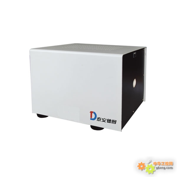

²úÆ·Ãû³Æ£º DTL-300Èȵçż¼ì¶¨Â¯
ÐÍ ºÅ£º DTL-300
DTL-300Èȵçż¼ì¶¨Â¯ÊÇÊÊÓÃÓڼ춨¸÷ÖÖÀàÐ͵ıê×¼Èȵçż¡¢¹¤×÷Óùó½ðÊôÈȵçż¡¢Á®½ðÊôÈȵçżµÄγ¡ºãÎÂÉ豸¡£¸ÃϵÁвúÆ·¾ßÓб£Îºã¬·À©µçµÈÓŵ㣬Æäγ¡µÄ¼¼ÊõÖ¸±êÍêÈ«·ûºÏ¹ú¼ÒÏà¹Ø¼ì¶¨¹æ³Ì¡¢¹æ·¶µÄ¼¼ÊõÒªÇó£¬Í¬Ê±ÎÒ¹«Ë¾»¹Îª¿Í»§Ìṩ·Ç±ê¶¨ÖÆ·þÎñ¡£
  • ²úÆ·¼¼ÊõÖ¸±ê
  • ζȷ¶Î§£º£¨300-1200£© ¡æ
  • γ¡·Ö²¼£ºÎ³¡ÖÐÐÄÆ«À뼸ºÎÖÐÐIJ»³¬¹ý10mm£¬40mmÒÔÄÚβî≤1¡æ¡£
  • ²âÊÔÒÀ¾Ý£ºJJF1184-2007Èȵçż¼ì¶¨Â¯Î³¡²âÊÔ¼¼Êõ¹æ·¶
  • ¯Ìųߴ磺φ40mm×300mm
  • ÊÊÓ÷¶Î§£ºS¡¢R¶ÌÐÍÈȵçż¡¢¶ÌÐÍÁ®½ðÊôÈȵçżµÄ¼ì¶¨/У׼
  • ¯Ìųߴç¿É·Ç±ê¶¨×ö¡£
