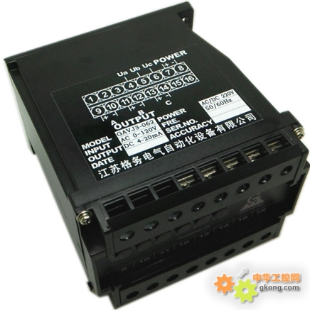

产品名称: G系列GAVJ3-062-V2-O2-P4三相三线交流电压变送器
型  号: GAVJ3-062-V2-O2-P4
价  格:
电量变送器主要用于测量交流电流、电压,提供线性的直流输出信号,是远动装置、计算机巡检、自动化控制系统等必须的模拟量采集输入部件,可广泛用于电力系统和其他工矿企业等。
G系列电量变送器,是以我公司“格务”拼音的第一个字母命名的系列变送器,其它公司生产的G系列型号的变送器,均为仿冒,购买请认准‘格务GOAL’品牌。
江苏格务电气自动化设备有限公司专业生产G系列电量变送器
供应GAVJ3-062-V2-O2-P4      欢迎您来电、来函咨询,价格从优!
名称:三相三线交流电压变送器
主型号:GAVJ3-062
输入代码V2:0~120V
输出代码O2:4~20mA
电源代码P4:220VAC
特点:
集成度高、结构简单、免于定期效验
采用进口元器件、可靠性强
先进的电路设计、抗干扰能力强
输出方式简单、应用方便
导轨安装和螺栓安装
技术指标:
精度  等级:±0.2%
输入频率范围:50Hz±3Hz or 60Hz±3Hz
功        耗:≤3W
电源变动范围:≤10%
电源变动影响:≤0.1%Ro.
输出负载影响:≤0.05%Ro.
电磁干扰影响:0.2%Ro.,400A/米
过载  输入:2倍连续、20倍1秒
响应  时问:≤350ms
输出  负载:电流:≤500Ω;电压≥2KΩ
工频  耐压:2.5KVAc,漏电流0.5mA,1分钟;
绝缘  电阻:≥100MΩ、500V DC
冲击  电压:5KV(峰值)1.2/50μS
高频  干扰:0.2%RO.1KV
工作  环境:温度:-10oC~50oC
湿度:1 0%~93%
贮藏  条件:温度:-40oC~70oC
湿度:10%~95%
