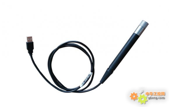

²úÆ·Ãû³Æ£º ʵÑéÊÒÓ«¹â·¨ÈܽâÑõ²â¶¨ÒÇ
ÐÍ ºÅ£º Y501-A
  ÓíɽUSBʽʵÑéÊÒ¼°½Ìѧӫ¹â·¨ÈܽâÑõÒÇ£¬ÓÉÓíɽ×ÔÖ÷Ñз¢£¬²ÉÓùú¼ÊÁìÏȵÄÓ«¹âÊÙÃü¼¼Êõ£¬ÕæÕýʵÏÖÁËÎÞÐèÔ¤ÈÈ£¬ÎÞÐèµç½âÒº£¬¸ß¾«¶È£¬¿¹¸ÉÈŵļ¼ÊõÓÅÊÆ¡£¸Ã¿îÈÜÑõÒÇרΪʵÑéÊÒ¡¢½ÌѧÉè¼Æ£¬USB½ÓÍ·£¬ÎÞÐè¿ØÖÆÆ÷£¬Ö±½ÓÁ¬½ÓPC£¬¼òµ¥Ò×Óá£
²úÆ·ÌØµã
  • USB½Ó¿Ú£¬Ö§³ÖUSB2.0£¬ÎÞÐè¿ØÖÆÆ÷£¬¼òµ¥Ò×ÓÃ
  • ÎÞĤ£¬ÎÞÐèµç½âÒº£¬ÎÞ¸ÉÈÅ£¬ÎÞÐèÆµ·±Ð£×¼
  • ²»»áÏûºÄÑõ£¬Ã»ÓÐÁ÷ËÙÏÞÖÆ
  • ÄÚÖÃζȴ«¸ÐÆ÷£¬×Ô¶¯Î¶Ȳ¹³¥

²âÁ¿·¶Î§
0-20mg/L or 0-200% air Sat.
¾«¶È
1%
ÏìӦʱ¼ä
10 sec
´«¸ÐÆ÷Æ¯ÒÆ
<1% per year
ζȾ«¶È
±0.2 °C
ζÈ&ÆøÑ¹²¹³¥
Build-in &Automatic
¹¤×÷ζȷ¶Î§
0~50¡æ
³ß´ç
Φ16×180mm
ÏßÀ³¤¶È
ĬÈÏ1.5m
ͨѶЭÒé
USB-UARTÇŽÓ
Ö§³Öϵͳ
Windowsϵͳ
У׼
Ò»µã»òÁ½µãУ׼
Ó«¹âñµÄÊÙÃü
±£Ö¤Ê¹ÓÃÒ»Ä꣨Õý³£Ê¹ÓÃÏ£©
¶©¹ºÐÅÏ¢
ÐͺÅ
ÃèÊö
Y1002
°üÀ¨¹âѧÈÜÑõ̽ͷºÍ1.5Ã×USBÏßÀÂ,Smart GUI²Ù×÷Èí¼þ£¨Windowsϵͳ£©¡£
Y501-A
¹âѧÈܽâÑõ̽ͷºÍ1.5Ã×USBÏßÀÂ
Y820-A
Smart GUI΢ÈíWindowsϵͳ°æÈí¼þ
