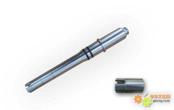

²úÆ·Ãû³Æ£º ·¢½ÍÓ«¹â·¨ÈܽâÑõ´«¸ÐÆ÷
ÐÍ ºÅ£º Y503-A
Óíɽ·¢½ÍÓ«¹â·¨ÈܽâÑõ´«¸ÐÆ÷£¬²ÉÓùú¼ÊÁìÏȵÄÓ«¹âÊÙÃü¼¼Êõ£¬RS-485Êä³ö£¬Ö§³ÖMODBUSЭÒé¡£Ó봫ͳµÄ¼«Æ×Ñõ´«¸ÐÆ÷Ïà±È£¬¾ßÓÐÎÞÐèÔ¤ÈÈ¡¢ÎÞÐèµç½âÒº¡¢²»»áÏûºÄÑõ¡¢²»»á²úÉú¡¢¸ß¾«¶È¡¢¿¹¸ÉÈÅ¡¢ÃâÓÚά»¤¡¢¿ìËÙÏìÓ¦¡¢¸ü¼Ó»·±£µÈÖî¶à¼¼ÊõÓÅÊÆ¡£ÄÍËá¼î£¬¿É½øÐиßÎÂÏû¶¾£¬·ûºÏCIPÏû¶¾±ê×¼¡¢ÕôÆûÏû¶¾±ê×¼¡£
´«¸ÐÆ÷ÌØµã
  • ÊʺÏÕôÆûÏû¶¾£¬¸ßÎÂÃð¾úºÍCIPÇåÏ´
  • ÎÞĤ£¬ÎÞÐèµç½âÒº£¬²»»á¼«»¯
  • ²»»áÏûºÄÑõ£¬²»ÊÜÁ÷ËÙÓ°Ïì
  • ÄÚÖÃζȴ«¸ÐÆ÷£¬×Ô¶¯Î¶Ȳ¹³¥
  • Æ¯ÒÆÐ¡£¬·´Ó¦¿ìËÙ£¬²âÁ¿¸ü¾«×¼
  • Ãâά»¤£¬ÊÊÓÃÖÜÆÚ³¤£¬Îȶ¨ÐÔ¼«¼Ñ

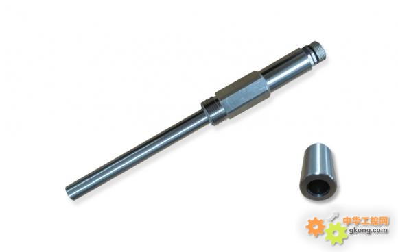

Y503-A
16mm·¢½Í¹âѧÈܽâÑõ´«¸ÐÆ÷£¬±êÅä10Ã×ÏßÀ£¬RS485Êä³ö
Y503-B
12mm·¢½Í¹âѧÈܽâÑõ´«¸ÐÆ÷£¬±êÅä10Ã×ÏßÀ£¬RS485Êä³ö
