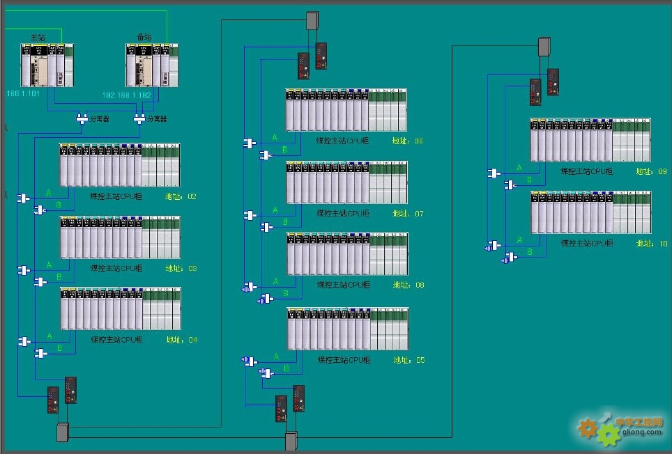

S908 RIO×ÜÏßÊý¾Ý¹â¶Ë»úʵÏÖs908 rioͬÖáµçÀÂ×ÜÏßµ½¹âÏ˵Äת»»£¬¸ÃÉ豸ÔÚ¹¦ÄÜÉÏÍêÈ«Ìæ´úÊ©Ä͵µÄ490NRP95400/140NRP95400ÐͺŲúÆ·¡£Ä¿Ç°ÔÚÀ¥¸Ö¡¢³¤´º¶þÈȵ糧¡¢´ï¶û¿­Ñô¹âÈȵçµÈ¸¨Íø¿ØÖÆÏµÍ³ÖÐÓ¦ÓÃÉϰŲ̀¡£
Ci-RF110/120ϵÁвúÆ·ÊÇÒ»¿î¹¤Òµ¼¶S908 RIOÏÖ³¡×ÜÏßÊý¾Ý¹âµçת»»Æ÷£¬Ö§³ÖS908 RIOЭÒ飬ͨÐÅËÙÂÊ1.544Mbps£¬µ¥¹â¿Ú/Ë«¹â¿ÚÁ´ÍøÖ§³Ö¡£IP30·À»¤µÈ¼¶£¬²¨ÀËÎÆÂÁÖÆ¼ÓÇ¿»ú¿Ç£¬35mmDINµ¼¹ì°²×°£¬DC£¨9~30V£©¿íµçÔ´£¬¾ß±¸¼ÌµçÆ÷¸æ¾¯Êä³ö£¬Ë«µçÔ´ÈßÓàºÍ¸ôÀë±£»¤¹¦ÄÜ¡£Ci-RF110Ö§³Öһ·¹âÏ˽ӿڣ¬Ò»Â·×ÜÏßÊý¾Ý½Ó¿Ú£¬Ci-RF120Ö§³ÖÁ½Â·¿É¼¶ÁªÉÏÏÂÐйâÏ˽ӿڣ¬Ò»Â·×ÜÏßÊý¾Ý½Ó¿Ú¡£

S908 RIO×ÜÏßÊý¾Ý¹â¶Ë»ú¿ÉʵÏÖ¹âÏ˵ã¶Ôµã/´®Áª/»·Íø×éÍø£º
