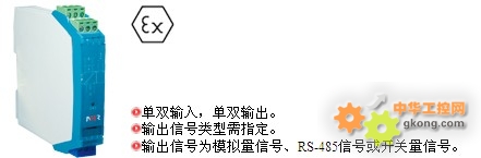

       NHR-A31ϵÁеçÁ÷ÊäÈë¼ì²â¶Ë¸ôÀëÕ¤½«À´×ÔΣÏÕÇøµÄµçÁ÷ÐźÅת»»³Éµçѹ¡¢µçÁ÷¡¢RS485ÐźŻò¿ª¹ØÁ¿Ðźţ¬´ÓΣÏÕÇø¸ôÀë´«Ë͵½°²È«Çø£¬¸Ã²úÆ·Ðè¶ÀÁ¢¹©µç£¬ÊäÈë/Êä³ö/µçÔ´Èý¸ôÀë¡£¿ÉÓÃÔÚµçÁ÷ÐźÅÊä³öÉ豸¡£

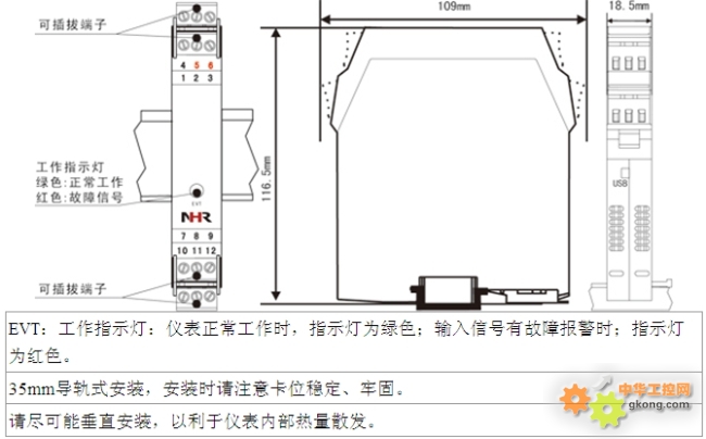

½á¹¹ÍâÐÍͼ

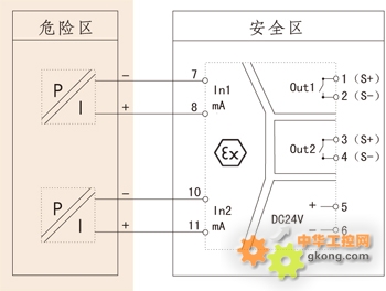

½ÓÏßͼ

¶Ë×ӺжË×Ó˵Ã÷
°²È«Çø£¨ÂÌÉ«£© 1 OUT1£¨+£©/B
2 OUT1£¨-£©/A
3 OUT2£¨+£©
4 OUT2£¨-£©
5 POW£¨+£©
6 POW£¨-£©
ΣÏÕÇø£¨À¶É«£© 7 In1£¨mA-£©
8 In1£¨mA+£©
10 In2£¨mA-£©
11 In2£¨mA+£©
×¢£ºÒÇ±í´øÁ½Â·Êä³öʱ£¬ÓÐÈýÖÖģʽ¿ÉÑ¡£º
        a¡¢Ä£ÄâÁ¿Êä³ö+Ä£ÄâÁ¿Êä³ö
        b¡¢485Êä³ö+Ä£ÄâÁ¿Êä³ö
        c¡¢¿ª¹ØÁ¿Êä³ö+¿ª¹ØÁ¿Êä³ö
    ÐͺžÙÀý£ºNHR-A31-27/27-0/0
    µçÁ÷ÊäÈë¼ì²â¶Ë¸ôÀëÕ¤£¬Á½Â·ÊäÈëÐźÅΪ£º4-20mA£¬Á½Â·Êä³öÐźÅΪ£º4-20mA¡£
