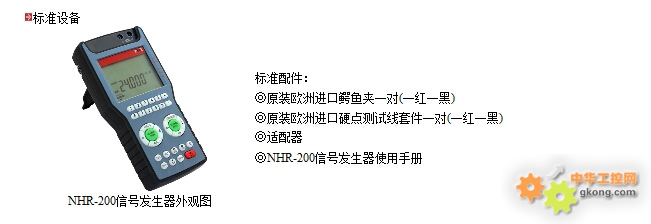

       NHR-200Ðźŷ¢ÉúÆ÷ÊÇÒ»Öֶ๦ÄÜ¡¢¸ß¾«¶ÈµÄ±ãЯʽÐźÅÔ´£¬¿ÉÓÃÓÚÊä³ö¸÷ÖÖ¹æ¸ñµÄ¹¤ÒµÐźţ¬Ö§³ÖµçÁ÷¡¢µçѹ¡¢µç×衢ƵÂÊ¡¢Èȵçż¡¢Èȵç×èµÈ¶àÖÖÐźÅÊä³öÀàÐÍ£¬×î¸ß¾«¶È¿É´ï0£®01£¥£¬Êǹ¤ÒµÏÖ³¡¡¢ÊµÑéÊÒÒÔ¼°¸÷ÀàÒDZíÖÆÔìÉ̱ر¸µÄ¼ÆÁ¿²âÊÔ¹¤¾ß¡£
  ²úÆ·ÌØµã£º
  ¡ï¸ß¾«¶È¡¢¶à¹¦ÄܵÄÔ´¹¦ÄÜ
   ¡ï²é±í¹¦ÄÜ£¬ÊµÏÖÈÈżmVÖµ¡¢µç×èÖµÓëζȵĿìËÙ»¥²é
   ¡ïÖÇÄܲå¿×ÉÁ¹âÌáʾ£¬±ÜÃâÎó²Ù×÷
   ¡ïÊÖ¶¯Àä¶Ë²¹³¥ºÍÉ趨
   ¡ïÁãµãÁ¿³Ì×ÔУ׼¹¦ÄÜ
   ¡ïÖ§³ÖRS232ͨѶ½Ó¿Ú£¬²ÉÓÃMODBUSͨѶЭÒ飬´«ÊäģʽΪRTUģʽ
   ¡ï¹è½º°´¼üÅÌ£¬³¬³¤ÊÙÃü£¬ÊָкÃ
Êä³ö¹¦ÄÜÒ»ÀÀ±í
Ãû³Æ Êä³ö
Ö±Á÷µçѹ DCV 0¡«1.2000V/0¡«12.000V
Ö±Á÷µçѹ DCmV -10.00¡«110.00mV
Ö±Á÷µçÁ÷ DCmA 0¡«24.000mA
ƵÂÊ 2.4¡«100Hz/100¡«1000Hz/1¡«10KHz
µç×è 0¡«400.00Ω/0¡«4000.0Ω
Èȵçż J£¬R£¬S£¬B£¬N£¬K£¬T£¬E
Èȵç×è Cu50,Pt100,Pt1000
ÆäËû¹¦ÄÜ ÊÖ¹¤É趨Àä¶Ë²¹³¥¹¦ÄÜ
