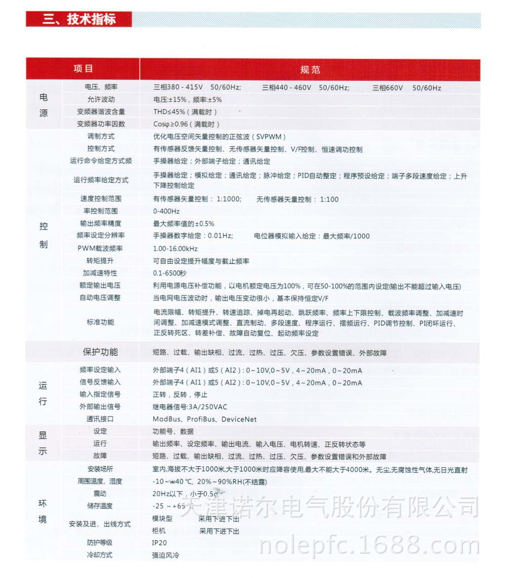

       TV2000ϵÁÐ±äÆµÆ÷£¬ÊÇÒÀ¾ÝPFC£¨¹¦ÂÊÒòÊýУÕý£©Ô­Àí¿ª·¢µÄÐÂÐÍ±äÆµÆ÷£¬ËûµÄÓŵãÊÇг²¨º¬Á¿µÍ¡¢¹¦ÂÊÒòÊý¸ß¡¢ÔËÐеçÁ÷С¡¢²»ÐèÒªÔö¼ÓÊäÈëµç¿¹Æ÷¾ÍÄܱ£Ö¤ÊäÈë²àµçÁ÷»û±äÂÊСÓÚ45%£¬¹¦ÂÊÒòÊý´óÓÚ0.96£¬Ê¹µÃ½ÚÄÜЧ¹û¸ü¼Ñ¡£ÊÊÓÃÓÚ690V¼°ÒÔÏ£¨°üÀ¨380V¡¢450V£©£¬750AÒÔÏ£¬50/60Hz½»Á÷Òì²½µç¶¯»úµÄ±äƵµ÷ËÙ¡£±äƵ·½·¨²ÉÓÃÊǽ»Á÷-Ö±Á÷-½»Á÷Ô­Àí£¬Äæ±äÔ­Àí²ÉÓõÄÊÇPWMÂö¿íµ÷ÖÆ£¬Ö÷ÒªÓ¦ÓÃÔÚ·ç»ú¡¢Ë®±ÃÀà¸ºÔØµÄ½ÚÄÜ¿ØÖÆ£¬Ò²Å䱸ÁË»úе´«ÊäÀà¸ºÔØµÄµ÷ËÙ³ÌÐò£¬Âú×ã»úе´«¶¯µÄµ÷ËÙÖ®Óá£

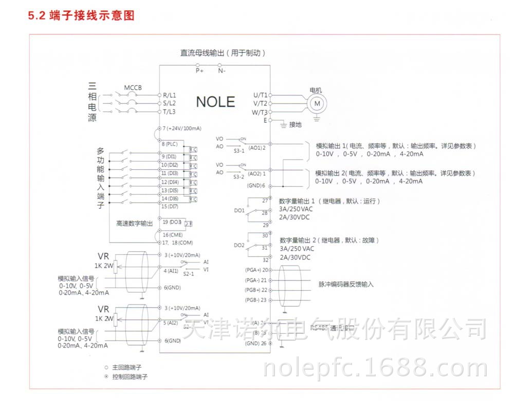

±äƵÆ÷ÊäÈë¶Ë×ÓDI1~DI7¿ÉÈÎÒâÑ¡ÔñÆäÖÐÖ®Ò»ÉèÖÃΪÍⲿ¹ÊÕϱ£»¤£¬´Ë¶Ë×ÓÓë+24V¶Ë¶Ì½Ó£¬Ôò±äƵÆ÷±¨Íⲿ¹ÊÕϲ¢Í£»ú¡£

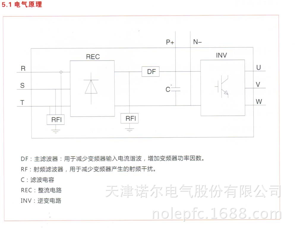

Îå¡¢µçÆøÔ­Àíͼ

      ´´ÐÂËã·¨±äƵÆ÷ÊÇÌì½òŵ¶ûµçÆø¹É·ÝÓÐÏÞ¹«Ë¾µÄз¢Ã÷רÀû£¬ÔÚÕûÁ÷Çŵç·²ÉÓÃÁË´´ÐÂËã·¨£¬Ö±½Ó½µµÍÁËÕûÁ÷ÇŵĵçÁ÷»û±äÂʵIJúÉú¡£´ó´ó½µµÍÁËÂ˲¨µçÈÝÆ÷µÄʹÓÃÁ¿£¬µçÈÝÆ÷²ÉÓÃÁ˱¡Ä¤µçÈÝÆ÷£¬Ê¹µÃµçÈÝÆ÷µÄÊÙÃü´ó·ùÌá¸ß£¬Ò²Ïû³ýÁ˵ç½âµçÈÝÆ÷µÄ°²È«Òþ»¼£¬±äƵÆ÷µÄÊÙÃü´ó·ùÌá¸ß£¬Í¬Ê±±äƵÆ÷µÄÌå»ýºÍ³É±¾´ó·ù½µµÍ¡£¸ü¶àPFC±äƵÆ÷µÄÄÚÈÝ£¬¿É·ÃÎÊ£ºhttp://www.gkong.com/learn/learn_detail.asp?learn_id=49338
