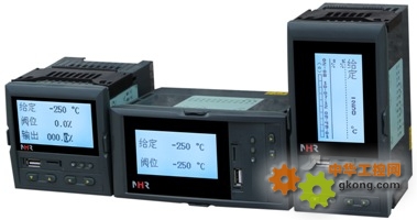

       ÊֲټǼÒÇ£¬Òº¾§ÊÖ¶¯²Ù×÷Æ÷NHR-7500/7500RϵÁÐÊʺÏ×÷ΪDCSϵͳ»ØÂ·µ÷½Ú¿ØÖÆÊä³ö ºÍÖÇÄܵ÷½ÚÆ÷¿ØÖÆÊä³öµÄ±¸ÓòÙ×÷Æ÷ʹÓã¬ÄܽÓÊÜÓëϵͳͬ²½µÄ¸ø¶¨Ðźźͷ´À¡Ðźţ¬¸ù¾Ý¸ø¶¨ÐźÅÊä³öÏàÓ¦µÄ¿ØÖÆÁ¿£¬²¢¿ÉÈ¡´úС¹¦ÂÊËÅ·þ·Å´óÆ÷Ö±½ÓÇý¶¯·§ÃÅ£¬ ²¢¿Éͨ¹ýÉÏλ»úÐ޸ķ§ÃÅ¿ª¶ÈÊýÖµ£¬¿ÉÓë¸÷Àà´«¸ÐÆ÷¡¢±äËÍÆ÷ÅäºÏʹÓã¬ÊµÏÖ¶Ôζȡ¢Ñ¹Á¦¡¢ÒºÎ»¡¢ÈÝÁ¿¡¢ËٶȵÈÎïÀíÁ¿µÄ²âÁ¿ÏÔʾ£¬²¢ÅäºÏ¸÷ÖÖÖ´ÐÐÆ÷¶Ôµç´Å·§¡¢ µç¶¯µ÷½Ú·§¡¢±äƵÆ÷µÈÉ豸½øÐпØÖÆ¡£
²úÆ·ÌØµã£º
ÍòÄÜÐźÅÊäÈ룬¿ÉÊäÈëÖ±Á÷µçÁ÷¡¢Ö±Á÷µçѹ¡¢ºÁ·ü¡¢Èȵç×è¡¢ÈȵçżµÈÐźţ»0.2¼¶²âÁ¿¾«¶È¡£
¾ßÓеçѹ¡¢µçÁ÷¡¢SSRÇý¶¯¡¢¿É¿Ø¹è¹ýÁã´¥·¢¡¢¼ÌµçÆ÷Õý·´×ªµÈ¿ØÖÆÊä³ö·½Ê½¿ÉÑ¡¡£
¿ØÖÆÊä³öÊÖ¶¯/×Ô¶¯ÎÞÈŶ¯Çл»¹¦ÄÜ¡£
Ö§³ÖRS485¡¢RS232´®Ðнӿڣ¬²ÉÓñê×¼MODBUS RTUͨѶЭÒé¡£
Ö§³ÖRS232C´òÓ¡¹¦ÄÜ£¬¾ßÓÐÊÖ¶¯´òÓ¡¡¢¶¨Ê±´òÓ¡¹¦ÄÜ¡£
´øDC24VÀ¡µçÊä³ö£¬ÎªÏÖ³¡±äËÍÆ÷Åäµç¡£
´øUSBÊý¾Ýת´æ¹¦ÄܺÍSD¿¨À©Õ¹¹¦ÄÜ¡£
ÊäÈë¡¢Êä³ö¡¢µçÔ´¡¢Í¨Ñ¶Ï໥֮¼ä²ÉÓùâµç¸ôÀë¼¼Êõ¡£
