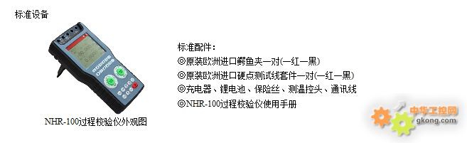

¸ÅÊö
NHR-100¹ý³ÌУÑéÒÇÊÇÒ»Öֶ๦ÄÜ¡¢¸ß¾«¶ÈµÄ±ãЯʽÒÇÆ÷£¬¿ÉÓÃÓÚУ׼¡¢²âÊÔ¹¤Òµ¹ý³Ì×°Öü°¸÷ÖÖµçÆøÉ豸£¬Ö§³ÖµçÁ÷¡¢µçѹ¡¢µç×衢ƵÂÊ¡¢Èȵçż¡¢Èȵç×èµÈ¶àÖÖÐźÅÀàÐÍ£¬×î¸ß¾«¶È¿É´ï0£®015£¥£¬Êǹ¤ÒµÏÖ³¡¡¢ÊµÑéÊÒÒÔ¼°¸÷ÀàÒDZíÖÆÔìÉ̱ر¸µÄ¼ÆÁ¿²âÊÔ¹¤¾ß¡£

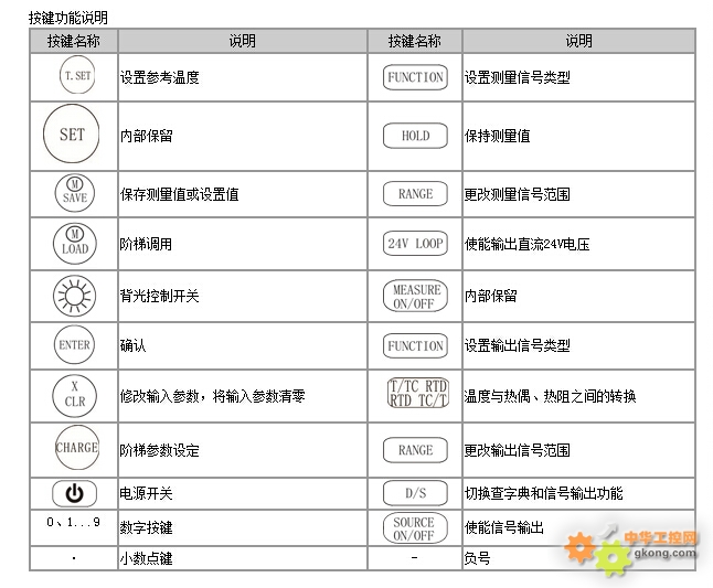

¡ïÐźÅÊä³öºÍ²âÁ¿¿Éͬ²½½øÐÐ
¡ï¸ß¾«¶È¡¢¶à¹¦ÄܵÄÔ´ºÍ²âÁ¿
¡ï¾ß±¸24VÅäµçÄÜÁ¦,¿ÉÏò»·Â·¹©µç
¡ï²é±í¹¦ÄÜ£¬ÊµÏÖÈÈżmVÖµ¡¢µç×èÖµÓëζȵĿìËÙ»¥²é
¡ïÖÇÄܲå¿×ÉÁ¹âÌáʾ,±ÜÃâÎó²Ù×÷
¡ïÊÖ/×Ô¶¯Àä¶Ë²¹³¥ºÍÉ趨
¡ïÁãµãÁ¿³Ì×ÔУ׼¹¦ÄÜ
¡ïÄÚÖÃµç³Ø£¬¿ÉÔÚÏß³äµç£¬Ò»´Î³äµç¿É¹¤×÷10Сʱ(Ni-MHµç³Ø)
¡ïµç³ØÈÝÁ¿Ö¸Ê¾£¬µç³Øµçѹ¹ýµÍ×Ô¶¯¹Ø»ú
¡ï¹è½º°´¼üÅÌ£¬³¬³¤ÊÙÃü£¬ÊָкÃ

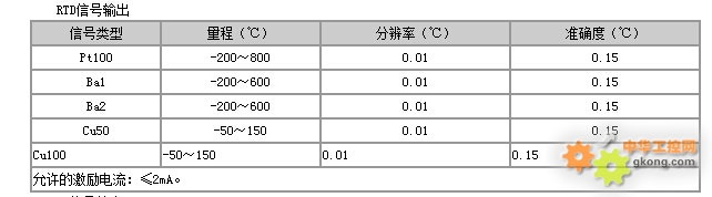

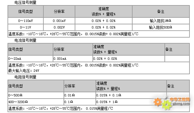

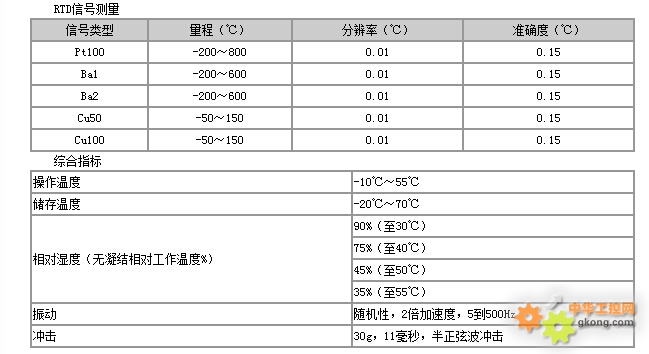

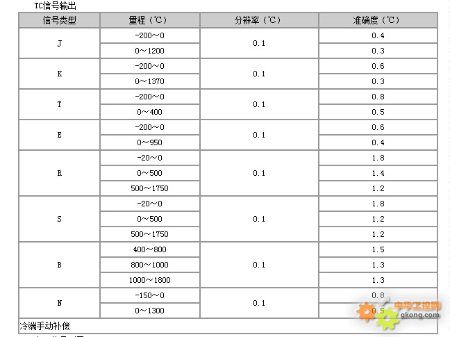

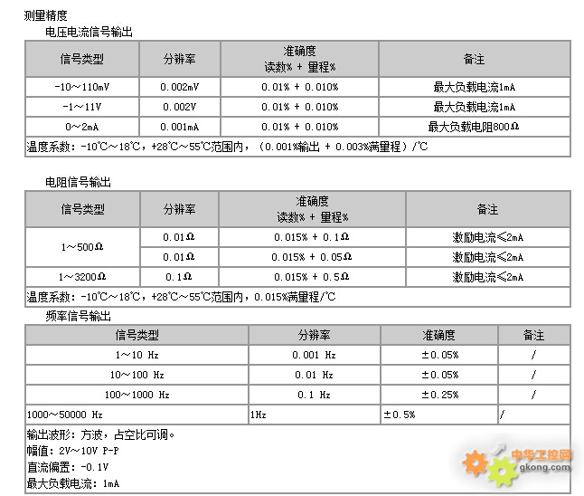

²âÁ¿Êä³ö¹¦ÄÜÒ»ÀÀ±í
Ãû³Æ ²âÁ¿/Êä³ö
¹¦ÄÜ ²âÁ¿ Êä³ö
Ö±Á÷µçѹ DCV -11¡«11V -1¡«11V
Ö±Á÷µçѹ DCmV -110¡«110mV -10¡«110mV
Ö±Á÷µçÁ÷ DCmA -24¡«24mA 0¡«24mA
ƵÂÊ 1¡«15KHz 1¡«50KHz
µç×è 0¡«3200Ω¡¢0¡«500Ω 1¡«3200Ω
Èȵçż J£¬R£¬S£¬B£¬N£¬K£¬T£¬E
Èȵç×è Cu50£¬Cu100£¬Pt100£¬Ba1£¬Ba2
ÆäËû¹¦ÄÜ ÊÖ¹¤É趨Àä¶Ë£¬µçÁ÷»·£¬½×ÌÝÊä³ö£¬Ð±ÆÂÊä³öµÈ
