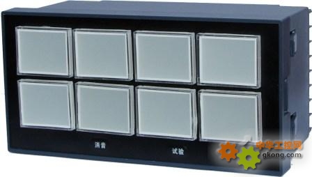

      ºçÈóÉÁ¹â±¨¾¯Éù¹â±¨¾¯Æ÷°Ë·ÉÁ¹âNHR-5810ϵÁÐÊÇÒ»ÖÖ½ÓµãʽÉù¹â±¨¾¯ÏÔʾÒÇ±í£¬¾ßÓеç·¼òµ¥¡¢Ôª¼þÉÙ¡¢¿É¿¿ÐԸߡ¢¿¹¸ÉÈÅÄÜÁ¦Ç¿¡¢µÍ¹¦ºÄ¡¢µÍÔëÉù¡¢EMCµç´Å¼æÈݵÈÌØµã£¬¹ã·ºÔËÓÃÓÚµçÁ¦¡¢Ê¯»¯¡¢Ò±½ð¡¢ÇṤ¡¢ÖÆÒ©¡¢º½¿ÕµÈÖî¶àÁìÓò¡£
²úÆ·ÌØµã£º
¿Éͬʱ¼ì²â°Ë·ÊäÈëÐźţ¬°Ë·Ðźžù²ÉÓôó¹æÄ£¸ßÁÁ¶ÈÊýÂë¹Ü£¬±¨¾¯Òǽ«·¢³öÉù¡¢¹â±¨¾¯Ðźţ¬²¢Êä³ö±¨¾¯½Óµã¡£
¿ÉÑ¡Ôñ½Óµãʽ¿ªÂ·/±Õ·±¨¾¯»òTTLµçƽ£¬ÊäÈëÓëÖ÷»ú¹âµç¸ôÀë¡£
¿ÉÖ§³ÖRS485ͨѶ½Ó¿Ú£¬²ÉÓñê×¼MODBUS  RTUͨѶЭÒé¡£
¾ßÓжàÖÖ±¨¾¯¿ØÖÆÊä³ö·½Ê½£¬¿É×ÔÓÉÑ¡ÔñÉÁ¹â±¨¾¯¡¢ÉùÒô±¨¾¯¡¢¼ÌµçÆ÷±¨¾¯´¥µã¿ØÖÆÊä³ö¼°´ø±¨¾¯¼ÇÒä»ò²»´ø±¨¾¯¼ÇÒ书ÄÜ¡£
Ö÷Òª¼¼Êõ²ÎÊý£º
1. °Ëµã±¨¾¯ÐźÅÊäÈ룺TTLµçƽÐźŻòÕßÎÞÔ´½ÓµãÐźţ¨³£¿ª³£±Õ¿ÉÉèÖã©¡£
2. Êä³öÐźţº°Ëµã·¢¹â±¨¾¯Ö¸Ê¾£¬¾ßÓÐÒôÏì½ÓµãÊä³ö±¨¾¯£¬ÒôÏ춯×÷Ϊ½Óµã±ÕºÏ¡£
3. Êä³ö¼ÌµçÆ÷½ÓµãÈÝÁ¿£ºAC 220V/3A£»DC 24V/2A¡£
4. È·ÈÏ·½Ê½£ºÊÖ¶¯£¨ÒôÏ챨¾¯Ïû³ý£©¡£
5. ¹¤×÷Ìõ¼þ£º
a£©»·¾³Î¶ȣº0-50¡æ
b£©Ïà¶Ôʪ¶È£º≤85£¥RH
c£©ÖÜΧ¿ÕÆøÖв»Ó¦º¬Óи¯Ê´ÐÔÆøÌå¡£
6. ¹¤×÷µçÔ´£ºAC 100-240V(50/60HZ)£¬DC 24V(±10%)
7. ¹¦ºÄ£º≤3W

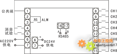

ÒDZí½ÓÏßͼ
