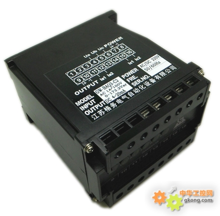

Ãû³Æ£ºÈýÏàÈýÏßÎÞ¹¦¹¦ÂʱäËÍÆ÷
Ö÷ÐͺţºGW-BAQ3-C2
ÊäÈëµçÁ÷Á¿³Ì´úÂëA1£ºAC 0~1A
ÊäÈëµçѹÁ¿³Ì´úÂëV1£ºAC 0~100V
Êä³ö´úÂëO2£ºDC 4~20mA
µçÔ´´úÂëP4£ºAC 220V
ÌØµã£º
¼¯³É¶È¸ß¡¢½á¹¹¼òµ¥¡¢ÃâÓÚ¶¨ÆÚЧÑé
²ÉÓýø¿ÚÔªÆ÷¼þ¡¢¿É¿¿ÐÔÇ¿
ÏȽøµÄµç·Éè¼Æ¡¢¿¹¸ÉÈÅÄÜÁ¦Ç¿
Êä³ö·½Ê½¼òµ¥¡¢Ó¦Ó÷½±ã
µ¼¹ì°²×°ºÍÂÝ˨°²×°
¼¼ÊõÖ¸±ê£º
¾«¶È  µÈ¼¶£º±0.2£¥
ÊäÈëÆµÂÊ·¶Î§£º50Hz±3Hz or 60Hz±3Hz
¹¦        ºÄ£º≤3W
µçÔ´±ä¶¯·¶Î§£º≤10£¥
µçÔ´±ä¶¯Ó°Ï죺≤0.1£¥Ro£®
Êä³ö¸ºÔØÓ°Ï죺≤0.05£¥Ro£®
µç´Å¸ÉÈÅÓ°Ï죺0.2£¥Ro£®£¬400A£¯Ã×
¹ýÔØ  ÊäÈ룺2±¶Á¬Ðø¡¢20±¶1Ãë
ÏìÓ¦  Ê±ÎÊ£º≤350ms
Êä³ö  ¸ºÔØ£ºµçÁ÷£º≤500Ω£»µçѹ≥2KΩ
¹¤Æµ  ÄÍѹ£º2.5KVAc£¬Â©µçÁ÷0.5mA£¬1·ÖÖÓ£»
¾øÔµ  µç×裺≥100MΩ¡¢500V DC
³å»÷  µçѹ£º5KV(·åÖµ)1.2£¯50μS
¸ßƵ  ¸ÉÈÅ£º0.2£¥RO£®1KV
¹¤×÷  »·¾³£ºÎ¶ȣº-10oC¡«50oC
ʪ¶È£º1 0£¥¡«93£¥
Öü²Ø  Ìõ¼þ£ºÎ¶ȣº-40oC¡«70oC
ʪ¶È£º10£¥¡«95£¥
