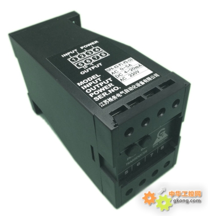

产品名称: GP系列GPA-A2-F1-P2-O3电流变送器
型  号: GPA-A2-F1-P2-O3
电量变送器是一种将被测电量参数(如电流、电压、功率、频率、功率因数等信号)转换成直流电流、直流电压并隔离输出模拟信号的装置。
产品采用国际最新技术与生产工艺,能准确测量电网电路中的各种电量信号,将其隔离转换为标准的直流电压、电流信号,送至A/D、PLC、DCS、等二次仪表等,也可用作检测计量或控制调节等装置中的反馈取样原件。
江苏格务电气自动化设备有限公司专业生产GP系列电量变送器
供应GPA-A2-F1-P2-O3                    欢迎您来电、来函咨询,价格从优
名称:单相交流电流变送器
主型号:GPA-A2-F1-P2-O3
输入代码A2:0~5A
输出代码O3:4~20mA
电源代码P2:220VAC
特点:
集成度高、结构简单、免于定期效验
采用进口元器件、可靠性强
先进的电路设计、抗干扰能力强
输出方式简单、应用方便
导轨安装和螺栓安装
技术指标:
精度  等级:±0.2%
输入频率范围:50Hz±3Hz or 60Hz±3Hz
功        耗:≤3W
电源变动范围:≤10%
电源变动影响:≤0.1%Ro.
输出负载影响:≤0.05%Ro.
电磁干扰影响:0.2%Ro.,400A/米
过载  输入:2倍连续、20倍1秒
响应  时问:≤350ms
输出  负载:电流:≤500Ω;电压≥2KΩ
工频  耐压:2.5KVAc,漏电流0.5mA,1分钟;
绝缘  电阻:≥100MΩ、500V DC
冲击  电压:5KV(峰值)1.2/50μS
高频  干扰:0.2%RO.1KV
工作  环境:温度:-10oC~50oC
湿度:1 0%~93%
贮藏  条件:温度:-40oC~70oC
湿度:10%~95%
