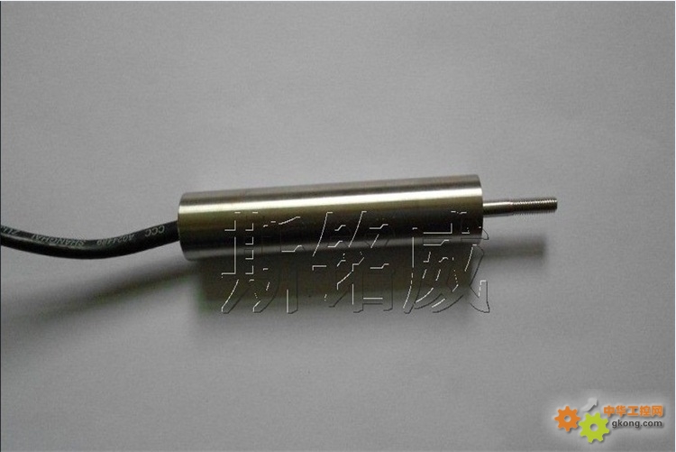

²úÆ·Ãû³Æ£º À­¸ËʽLVDTÎ»ÒÆ´«¸ÐÆ÷ ¸ß¾«¶ÈʽLVDT
ÐÍ ºÅ£º LVDT
SMW-WYDCÐÍÖ±Á÷Î»ÒÆ´«¸ÐÆ÷ÊÇ»ùÓÚ±äѹÆ÷Ô­Àí£¬Í¨¹ýÒ»´ÎÏßȦÓë¶þ´ÎÏßȦÈõµç´ÅźºÏ£¬Ê¹µÃÌúоµÄÎ»ÒÆ±ä»¯Á¿ÓëÊä³öµçѶºÅ£¨µçѹ»òµçÁ÷£©±ä»¯Á¿³Ê¾«ÃÜÏßÐÔ¹ØÏµ£¬¿ÉÒÔÖ±½Ó°Ñ»úе±ä»¯Á¿×ª±äΪ±ê×¼µçѶºÅ¹©¸øµçÄÔÊý¾Ý²É¼¯»òPLC½øÐйý³Ì¿ØÖÆ¡£SMW-WYDCϵÁвúÆ·Êǽ«´«¸ÐÆ÷ÏßȦºÍµç×ÓÏß·°²×°ÔÚÒ»¸ö²»Ðâ¸Ö¹ÜÀʵÏÖÁË»úµçÒ»Ì廯£¬¾ßÓнÏÇ¿µÄ¿¹¸ÉÈÅÄÜÁ¦¡£¸ÃϵÁвúÆ·¾ßÓÐÐг̴󡢾«¶È¸ß¡¢Îȶ¨ÐԺᢰ²×°Ê¹Ó÷½±ãµÈÓŵ㡣ÊÇÎ»ÒÆ¡¢¾àÀë¡¢É쳤¡¢Òƶ¯¡¢ºñ¶È¡¢Õñ¶¯¡¢ÅòÕÍ¡¢ÒºÎ»¡¢Ñ¹Ëõ£¬Ó¦±äµÈµÈÎïÀíÁ¿µÄ¼ì²âºÍ·ÖÎöµÄÓÐÁ¦¹¤¾ß.Ëü½«´«¸ÐÆ÷¡¢Õñµ´Æ÷ºÍ½âµ÷Æ÷¡¢Â˲¨Æ÷¼¯ÎªÒ»Ì壬ֻҪÍ⹩ֱÁ÷ÎÈѹµçÔ´¼´¿É¹¤×÷£¬³ý¾ßÓÐÒ»°ã½»Á÷Î»ÒÆ´«¸ÐÆ÷µÄÌØÐÔÍ⣬ÔÚÒÔϳ¡ºÏ¸üÏÔʾ³öËüµÄÓÅÔ½ÐÔ¡£
¹ã·ºÓ¦ÓÃÓÚº½Ìì¡¢º½¿Õ¡¢µçÁ¦¡¢Ê¯ÓÍ»¯¹¤¡¢»úе¡¢¾ü¹¤¡¢·ÄÖ¯¡¢Æû³µ¡¢ÃºÌ¿¡¢µØÕð¼à²â¡¢¸ßµÈԺУ¼°¿ÆÑÐÔºËùµÈÁìÓò£¬¼´¿ÉÒÔÓëÒDZíÅäÌ×ʹÓã¬Ò²¿ÉÒÔµ¥¶ÀʹÓÃ
²úÆ·¼¼ÊõÐÔÄÜ£º
*ÏßÐÔÐг̣¨ÂúÁ¿³Ì£©1-1000mm ±0.5-±500mm
*¾«¶È£º1% 0.5% 0.3% 0.2% 0.1% 0.05%
*ÁéÃô¶È 2.5¡«50MV/mm
*¹©µçÖ±Á÷µçÔ´µçѹ£º9V»ò10V¡¢15V¡¢ 24V
*¶¯Ì¬ÆµÂÊ 0-200HZ£¨db£©£¨±ê×¼£©
*ÁéÃô¶ÈÆ¯ÒÆ Áãµã 0.01%/¡æ¡¡Âú¶È 0.05%/¡æ
*¸ºÔØ×迹£º20KΩ
*¹¤×÷ÎÂ¶È -20¡æ-+70¡æ£¨±ê×¼£©£¬-40¡æ+150¡æ£¨Ä͸ߵÍΣ©
¶©»õÐëÖª£º
Ê×ÏȽ«Î»ÒÆ´«¸ÐÆ÷µÄÁ¿³ÌÈ·¶¨ÏÂÀ´£¬¸ù¾ÝʹÓÃÇé¿ö¿ÉÒÔÊʵ±·ÅÒ»µãÓàÁ¿£¬²¢½«Áãµã·½ÏòÔÚ¶¨»õÖÐ×¢Ã÷£¬ÔÙ¸ù¾ÝϵͳµÄÎó²îÒªÇóÑ¡ÔñÊʵ±µÄ²âÁ¿¾«¶È£¬ÁíÍâÇëÎñ±Ø¸æÖ®¹©µçµçѹ£¬ÎÒÃǿɹ©Ñ¡ÔñµÄ¹©µç·½Ê½ÓУº 10VDC 15VDC  24VDC  ±10VDC  ±12VDC  ±15VDC  220VAC£¨ÐèÒªÅä½Ó¶þ´ÎÒDZí)£¬Êä³ö·½Ê½Ò²ÓÐÊä³öµçѹ£º0-5V  0-10V  ±5V  ±10V Êä³öµçÁ÷£º0-10mA  0-20mA  4-20mA£¬Èç¹ûÄúÒª½øÐж¯Ì¬²âÁ¿£¬Çë°Ñ»úеƵÂʵķ¶Î§ÔÚ¶¨»õÖÐÁгöÀ´¡£Èç¹ûϵͳÐèÒªÔÚ¸ßѹ³¡ºÏÖÐʹÓã¬ÎÒÃÇ¿ÉÒÔ²ÉÓÃÑ¡½øµÄÈ«²»Ðå¸ÖÃܷ⺸½Ó£¬Ä͸ßѹ0-50MPa£¬¶ÔζÈÒªÇó±È½Ï¸ß£¬ÎÒ³§µÄÎ»ÒÆ´«¸ÐÆ÷¾­¹ýÌØÊ⹤ÒÕ´¦Àí¿ÉÒÔÔÚ-40¡æ—+200¡æ»·¾³ÖÐÕý³£¹¤×÷¡£
LVDTÓŵã
1ÎÞĦ²Á²âÁ¿¡£LVDT µÄ¿É¶¯ÌúоºÍÏßȦ֮¼äͨ³£Ã»ÓÐʵÌå½Ó´¥£¬ Ò²¾ÍÊÇ˵ LVDT ÊÇûÓÐĦ²Á µÄ²¿¼þ¡£ Ëü±»ÓÃÓÚ¿ÉÒÔ³ÐÊÜÇáÖÊÌúо¸ººÉ£¬ µ«ÎÞ·¨³ÐÊÜĦ²Á¸ººÉµÄÖØÒª²âÁ¿¡£ Àý È磬¾«ÃܲÄÁϵijå»÷ÄÓ¶È»òÕñ¶¯²âÊÔ£¬ ÏËά»òÆäËü¸ßµ¯²ÄÁϵÄÀ­Éì»òÈä±ä²âÊÔ¡£
2.ÎÞÏ޵ĻúеÊÙÃü¡£ÓÉÓÚ LVDT µÄÏßȦ¼°ÆäÌúо֮¼äûÓÐĦ²ÁºÍ½Ó´¥£¬Òò´Ë²»»á²úÉúÈκÎÄ¥ Ëð¡£ÕâÑù LVDT µÄ»úеÊÙÃü£¬ÀíÂÛÉÏÊÇÎÞÏÞ³¤µÄ¡£ÔÚ¶Ô²ÄÁϺͽṹ½øÐÐÆ£ÀͲâÊÔ µÈÓ¦ÓÃÖУ¬ÕâÊǼ«ÎªÖØÒªµÄ¼¼ÊõÒªÇó¡£´ËÍ⣬ÎÞÏ޵ĻúеÊÙÃü¶ÔÓÚ·É»ú¡¢µ¼µ¯¡¢ÓîÖæ·É´¬ÒÔ¼°ÖØÒª¹¤ÒµÉ豸Öеĸ߿ɿ¿ÐÔ»úеװÖÃҲͬÑùÊÇÖØÒªµÄ¡£
3.ÎÞÏ޵ķֱæÂÊ¡£LVDT µÄÎÞĦ²ÁÔË×÷¼°Æä¸ÐÓ¦Ô­ÀíʹËü¾ß±¸Á½¸öÏÔ×ŵÄÌØÐÔ¡£ µÚÒ»¸öÌØÐÔÊÇ¾ß ÓÐÕæÕýµÄÎÞÏÞ·Ö±æÂÊ¡£ ÕâÒâζ×Å LVDT ¿ÉÒÔ¶ÔÌúо×î΢СµÄÔ˶¯×÷³öÏìÓ¦²¢Éú³É Êä³ö¡£Íⲿµç×ÓÉ豸µÄ¿É¶ÁÐÔÊǶԷֱæÂʵÄΨһÏÞÖÆ¡£
4.Áãλ¿ÉÖØ¸´ÐÔ¡£LVDT ¹¹Ôì¶Ô³Æ£¬Áãλ¿É»Ø¸´¡£LVDT µÄµçÆøÁãλ¿ÉÖØ¸´ÐԸߣ¬ÇÒ¼«ÆäÎȶ¨¡£ÓÃÔÚ±Õ»·¿ØÖÆÏµÍ³ÖУ¬LVDT ÊǷdz£³öÉ«µÄµçÆøÁãλָʾÆ÷¡£
5.¾¶Ïò²»Ãô¸Ð¡£LVDT ¶ÔÓÚÌúоµÄÖáÏòÔ˶¯·Ç³£Ãô¸Ð£¬¾¶ÏòÔ˶¯Ïà¶Ô³Ù¶Û¡£ÕâÑù£¬LVDT ¿ÉÒÔ ÓÃÓÚ²âÁ¿²»Êǰ´ÕÕ¾«×¼Ö±ÏßÔ˶¯µÄÎïÌ壬ÀýÈ磬¿É°Ñ LVDT ñîºÏÖÁ²¨µÇ¹ÜµÄÄ©¶Ë ²âÁ¿Ñ¹Á¦¡£
6.ÊäÈë/Êä³ö¸ôÀë¡£LVDT ±»ÈÏΪÊDZäѹÆ÷µÄÒ»ÖÖ£¬ÒòΪËüµÄÀø´ÅÊäÈ루³õ¼¶£©ºÍÊä³ö£¨´Î¼¶£©ÊÇ ÍêÈ«¸ôÀëµÄ¡£LVDT ÎÞÐ軺³å·Å´óÆ÷£¬¿ÉÒÔÈÏΪËüÊÇÒ»ÖÖÓÐЧµÄÄ£ÄâÐźÅÔª¼þ¡£ ÔÚÒªÇóÐźÅÏßÓëµçÔ´µØÏ߸ôÀëµÄ²âÁ¿ºÍ¿ØÖÆ»ØÂ·ÖУ¬ËüµÄʹÓ÷dz£·½±ã¡£
7.¼á¹ÌÄÍÓá£ÖÆÔì LVDT ËùÓõIJÄÁÏÒÔ¼°½ÓºÏÕâЩ²ÄÁÏËùÓõŤÒÕʹËü³ÉΪ¼á¹ÌÄÍÓà µÄ±äËÍÆ÷¡£¼´Ê¹Êܵ½¹¤Òµ»·¾³Öг£ÓеÄÇ¿´ó³å»÷¡¢¾Þ·ùÕñ¶¯£¬LVDT Ò²ÄܼÌÐø·¢ »Ó×÷Óá£ÌúоÓëÏßȦ·ÖÀë LVDT ÌúоÓëÏßȦ±Ë´Ë·ÖÀ룬ÔÚÌúоºÍÏßȦÄÚ±Ú¼ä²åÈë·Ç´ÅÐÔ¸ôÀëÎ¿ÉÒ԰ѼÓѹµÄ¡¢ ¸¯Ê´ÐÔ»ò¼îÐÔÒºÌåÓëÏßȦ×é¸ôÀ뿪¡£ÕâÑù£¬Ïß È¦×éʵÏÖÆøÃܷ⣬ ²»ÔÙÐèÒª¶ÔÔ˶¯¹¹¼þ½øÐж¯Ì¬ÃÜ·â¡£ ¶ÔÓÚ¼ÓѹϵͳÄÚµÄÏßȦ×飬 Ö»ÐèʹÓþ²Ì¬ÃÜ·â¼´¿É¡£
8.»·¾³ÊÊÓ¦ÐÔ¡£LVDT ÊÇÉÙÊý¼¸¸ö¿ÉÒÔÔÚ¶àÖÖ¶ñÁÓ»·¾³Öй¤×÷µÄ±äËÍÆ÷Ö®Ò»¡£ÀýÈ磬ÃÜ·âÐÍ LVDT ²ÉÓò»Ðâ¸ÖÍâ¿Ç£¬¿ÉÒÔÖÃÓÚ¸¯Ê´ÐÔÒºÌå»òÆøÌåÖС£ÓÐʱ£¬LVDT ±»ÒªÇóÔÚ¼«¶Ë¶ñÁӵĻ·¾³Ï¹¤×÷¡£ÀýÈ磬ÔÚÀàËÆÒºµªµÄµÍλ·¾³ÖлòºË·øÉä»·¾³¡£ËäÈ»ÔÚ´ó ¶àÊýÇé¿öÏ£¬LVDT ¾ßÓÐÎÞÏ޵Ť×÷ÊÙÃü£¨ÀíÂÛÉÏ£© ,ÖÃÓÚ¶ñÁÓ»·¾³Ï嵀 LVDT,¹¤×÷ÊÙÃüÈ´Òò»·¾³²»Í¬¶ø¸÷²»Ïàͬ¡£
