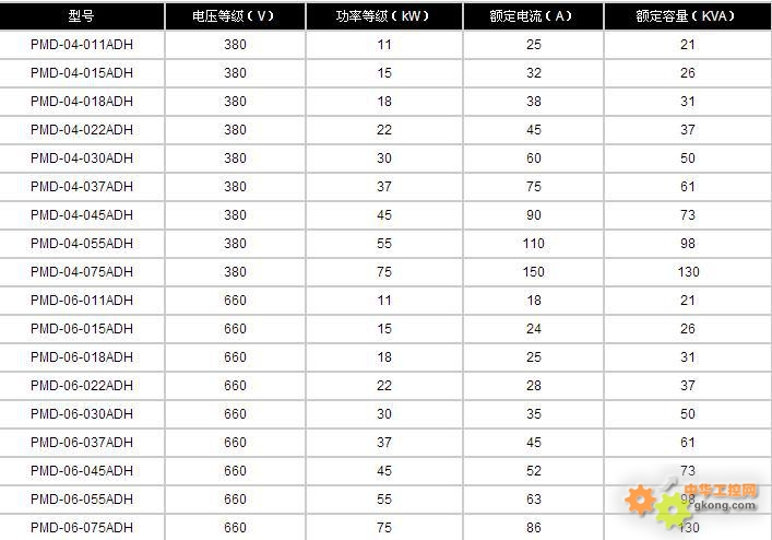

1¡¢±êÅäÄÜÁ¿»ØÀ¡£¬±ÈͨÓÃ±äÆµÆ÷¸ü½ÚÄÜ
2¡¢È«ÄÜÈ«Çý£¬¼æÈÝͬ²½µç»úÓëÒì²½µç»ú¿ØÖÆ
3¡¢Ñ¡ÅäÎÞÏßͨѶģ¿é£¬ÎÞ·ì¶Ô½ÓÓÍÌïÊý×Ö»¯ÏµÍ³
4¡¢PMDʵÏÖÁËÈíÆô¶¯¡¢ÈíÍ£³µºÍµ÷ËÙÔËÐйý³Ì¿ØÖÆ
5¡¢¾ßÓйýÁ÷¡¢¶Ì·¡¢¹ýѹ¡¢Ç·Ñ¹¡¢È±Ïà¡¢¹ýÈȵȶàÏî±£»¤¹¦ÄÜ£¬È·±£ÏµÍ³ÔËÐиü°²È«¿É¿¿
