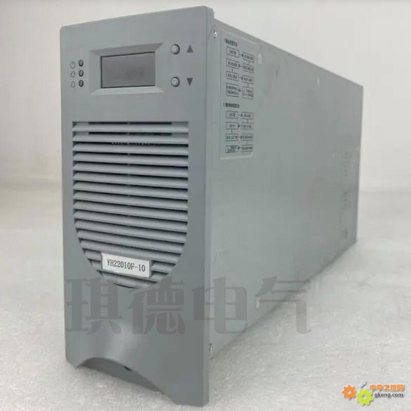

1¡¢¸ÅÊö
¸ßƵ³äµçÄ£¿é³ÐÊÜÈýÏàÈýÏßÖÆÆ½ºâÊäÈë,ÎÞÖÐÏßµçÁ÷ËðºÄ¡£ÔÚ¹µÍ¨ÊäÈë¶Ë£¬³ÐÊÜ
ÏȽøµÄ¼â·åÒÖÖÆÆ÷¼þ¼°EMIÂ˲¨µç·¡£ÒÔMOFEIΪÖ÷ÒªÆ÷¼þ£¬³ÐÊÜPWMÂö¿íµ÷
ÖÆ¸ßƵ¼¼Êõ£¬AC/DC→DC/AC→AC/DC±ä»»£¬°×Ö÷¾ùÁ÷£¬ÊµÏÖN+1ÈßÓàʽ±¸·Ý¡£
¿É´øµçÈȲå°Î£¬É趨ºÃºó£¬ÎÞÐèµ÷Õû¡£
2¡¢µçÁ¦Ä£¿éÐÔÄÜÌØµã
2.1±ê×¼µ¥ÌåÄ£¿éʽ¹¹Ôì:
µçÁ¦Ä£¿é³ÐÊܱê×¼µÄµ¥ÌåÄ£¿éÉè¼Æ£¬Ìå»ýС£¬ÖØÁ¿Çá¡£Æä»úµç¹¹ÔìÈÈÉè¼Æ¡²ÖÇ
ÄÜ·çÀä:·ç»úתËÙËæÎ¶Ⱥ͸ºÔØÁ¿µÄ²»Í¬¶ø×ÔÎÒµ÷Õû£¬ÒÔ´ËÀ´Ôö¼Ó·ç»úʹÓÃÊÙÃü)
×Ô³Éϵͳ£¬¿ÉÊÊÓ¦ÏÖÓи÷ÖÖÐͺŹæ¸ñÖ±Á÷µçÔ´¹ñ(ÆÁ)µÄÒªÇó¡£Ö÷»ØÂ·½ÓÏß¶Ë×Ó³Ð
ÊÜÃÀ¹úÐ͵çÁ¦²å×ù£¬ÔÚÓëÏà¹ØÐÐÒµ³§¼ÒÅäÌ×ʱ£¬¾ßÓкܺõļæÈÝÐÔ£¬»òÕß¿ÉÒÀ¾Ý¿Í»§ÐèÒªÌØµØÉè¼Æ¡£
2.2
³ÐÊÜË«±ÛʽȫÏòµçÁ÷±£»¤µç·:
¶ÔÓÚ¸ßÆµ¿ª¹ØµçÔ´ÔÚµçÁ¦ÐÐÒµ¹ã·ºÓ¦ÓõÄÊ×ÒªÌõ¼þ£¬³ýÁ˸ßÖ¸±êÍ⣬×î¹Ø¼üµÄ
¾ÍÊǹ¤×÷Àο¿ÐÔ£¬¶øÓ°Ïì¸ßƵ¿ª¹ØµçÔ´Àο¿ÐÔµÄÖØÒªÒòËØ£¬ÊÇ¿ª¹ØµçÔ´±¾ÉíËù´æÔÚ
µÄÖîÈç±äѹÆ÷Æ«´Å£¬Äæ±äÇűÛֱͨµÈÎÊÌ⣬ÎÒ¹«Ë¾Îª´Ë¶À´´ÁËÖ¼ÔڶžøÉÏÊöȱ·¦µÄ
Ë«±ÛʽȫÏòµçÁ÷±£»¤µç·£¬±£Ö¤ÁËÄ£¿éÔÚijЩ˲̬¹ý³Ì(Èç¸ºÔØÍ»±ä¡¢¶Ì·¡¢±äѹ
Æ÷¹ýÈÈ¡¢²ÎÊýÆ¯ÒÆµÈ)Öй¤×÷µÄÎȶ¨ÐÔ£¬Òò¶ø´Ó¸ù±¾ÉÏÏûÍËÁË¸ßÆµ¿ª¹ØµçÔ´Ëù¹ÌÓеIJ»Ðп¿ÒòËØ¡£
2.3
Èý»·ÕÆÎÕ+×ÔÊÊÓ¦PWM¾ùÁ÷ÕÆÎÕ
µçÁ¦Ä£¿éÕÆÎÕ³ÐÊÜÁËË«µçѹ»·(Êä³öµçѹ¡¢µç¸Ðµçѹ)¼°·åÖµµçÁ÷»·Èý»··´Ïì
ϵͳ£¬¾ßÓкܸߵĶ¯Ì¬ÏìÓ¦ËٶȺÍϵͳÎȶ¨ÐÔ¡£Í¬Ê±¶ÔÓÚÄ£¿éÔÚN+1ÈßÓàÅäÖÃÖоù
Á÷ÎÊÌâ³ÐÊÜÁËË«ÖØ¾ùÁ÷ÕÆÎÕ£¬¼´µ¥ÌåÄ£¿éµÄ×ÔÊÊÓ¦PWM¾ùÁ÷ÕÆÎÕ(²»¾ùÁ÷¶È≤3%Ö®
¼ä)£¬Á½ÖÖ¾ùÁ÷ÊÓ¸ºÔØ×´¿ö»¥Îª²¹³ä£¬µçÁ¦Ä£¿é¼´¿ÉÊÜ¿ØÓÚÖÐÐÄ¼à¿ØÏµÍ³(»òͨ¹ýÄ£
¿éÊÊÅäÆ÷)ºÍÊä³öÉ趨ֵ£¬ÓֿɶÀÁ¢¹¤×÷ÔÚÓû§É趨µÄ×Ô¿Ø×´Ì¬£¬´Ó¶øÈ·±£ÏµÍ³µÄÍòÎÞһʧ¡£
2.4
¹µÍ¨ÊäÈ뷶Χ¿í´ï260VAC~456VAC£¬ÔÚµçÁ¦¹©¸ø×´¿ö¼òµ¥µÄµØÇøÒàÄÜÀο¿
µÄ¹¤×÷£¬·ûºÏÎÒ¹ú¹úÇ飬²¢ÓжàÏîÊäÈëÊä³ö¹ýǷѹ±£»¤´ëÊ©¡£Êä³ö¹ýѹֵ¿ÉÓÉ¿Í
»§×Ô¼ºÉ趨£¬È·±£Ðîµç³ØµÄ°²È«¡£
2.5ÒÔÇáÖØÁ¿£¬¸ßЧÂÊ£¬Ð¡Ìå»ýΪÏÔÖøÌØÕ÷¡£
2.6ÔªÆ÷¼þ¼°Õû»úÑϸñµÄ²âÊÔɸѡÀÏ»¯ÊֶΣ¬µçÁ¦Ä£¿éËùÓõÄÔªÆ÷¼þ90%ÒÔÉϾù
Óýø¿ÚÃûÅÆ²úÆ·£¬Èç:TR¡¢HARRIS¡¢HP¡¢SGS¡¢TDK¡¢RUBYCONµÈ£¬²¢°´ÑϸñµÄ¹¤Òµ
±ê׼ɸѡ£¬Õû»úÈ«²¿¾­¹ý¸ßÎÂÂúÔØÀÏ»¯48Сʱ£¬ÒÔÈ·±£²úÆ·µÄÖÊÁ¿¡£
1¡¢Í¶ÔËǰµÄ¼ì²é
É豸¾Íλºó£¬¼ì²é½ô¹Ì¼þÓÐÎÞËɶ¯£¬Ôª¼þÊÇ·ñÍêºÃ£¬ÏßÍ·ÊÇ·ñÓÐËɶ¯¡£Éè
±¸Ó¦Àο¿½ÓµØ£¬²¢¼ì²éÈ«²¿½ÓÏßÊÇ·ñÕýÈ·¡£
¼ì²éµç³ØÁ¬½ÓƬÊÇ·ñÕýÈ·£¬¼«ÐÔÊÇ·ñÈ«¶¼¡£
¼ì²éÄ£¿éºÍÖÐÐÄ¼à¿ØÆ÷½ÓÏßÊÇ·ñÀο¿¡£
2¡¢Õý³£ÔËÐÐ
2.2ºÏÉϹµÍ¨¿ª¹Ø(1ZKºÍ2ZK)ʱÓйµÍ¨µçÔ´¹©¸øÊ±£¬ÕûÁ÷Æ÷½«¹µÍ¨µçת
»»³ÉÖ±Á÷µç£¬¾­¹ýÕûÁ÷Â˲¨ºó¶Ôµç³ØºãѹÏÞÁ÷³äµç¡£Í¬Ê±£¬¼æ¶ÔÕÆÎÕĸÏ߸ººÉ¹©µç¡£
2.3 È«²¿³äµçÄ£¿éָʾµÆÕý³££¬³äµçϵͳÕý³£Êä³ö£¬³äµç¿ªÍ·ºó£¬´Ëʱȫ²¿
2.1È·¶¨ÎÞÎ󣬽«¸÷¿ª¹ØÖÃÓÚ¶Ï¿ª×´Ì¬£¬·½¿ÉͨµçÊÔÓá£
µçѹ±íºÍµçÁ÷±í¶¼Óп϶¨ÊýÖµ¡£
3¡¢³äµç¹ý³Ì
3.1µ±É豸½ÓͨµçԴʱ£¬³äµç×°ÖÃͨ¹ý×Ô¶¯»òÊÖ¶¯ÕÆÎÕ¼´¿ÉͶÈëÔËÐУ¬É豸ÔË
ÐÐÓÐÈýÖÖ״̬(¼´Ö÷³ä¡¢¾ù³ä¡¢¸¡³ä)£¬ÏÂÃæ·Ö±ð±í´ïËüÃǵijäµç¹ý³Ì¡£
3.2Ö÷³ä״̬:Ö÷³äµçÊÇÉ豸ÒÔÉ趨µÄ“³äµçµçÁ÷”Öµ¶ÔÐîµç³Ø½øÕ¹ºãÁ÷³äµç£¬
µ±µç³ØµçѹÉýµ½¾ù³äµçѹÕû¶¨ÖµÊ±,É豸×Ô¶¯×ªÈëºãѹ³äµç״̬,´ËʱÖ÷³äµçÍê±Ï¡£´Ë
״̬Ö÷ÒªÓÃÓÚÐîµç³ØµÄ»î»¯»ò³õ´Î³äµç¡£
3.3 ¾ù³ä״̬:¾ù³äµçÊÇÉ豸¿ªÍ·ÒÔÉ趨µÄ“³äµçµçÁ÷”¶ÔÐîµç³Ø½øÕ¹ºãÁ÷
³äµç¡£ÏµÍ³É趨ºÃµç³ØÈÝÁ¿ºó£¬µ±³äµçµçÁ÷≥0.08C£¬ÇҸõçÁ÷ά³Ö10ÃëÖÓ£¬´Ëʱ
ϵͳתÈë¾ù³ä¡£Ò²¿ÉÊÖ¶¯½øÈë¾ù³ä³ÌÐò¡£¾ù³äʱ¼äµ½´ïºó,É豸×Ô¶¯×ªÈ븡³ä״̬£¬
