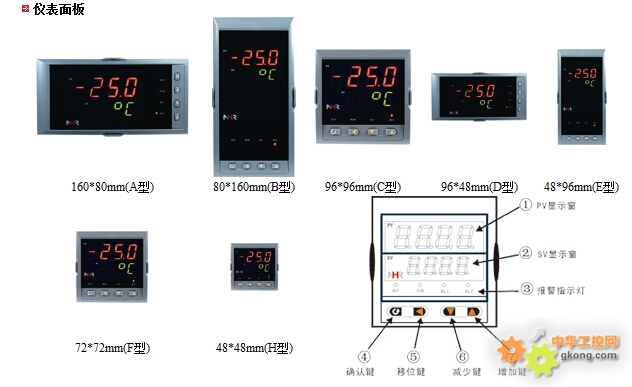

NHR-1300/1340ϵÁÐɵ¹ÏʽģºýPIDµ÷½ÚÆ÷/³ÌÐò¿ØÖƵ÷½ÚÆ÷²ÉÓÃÄ£¿é»¯½á¹¹·½°¸£¬½á¹¹¼òµ¥¡¢²Ù×÷·½±ã¡¢ÐԼ۱ȸߣ¬ÊÊÓÃÓÚËÜÁÏ¡¢Ê³Æ·¡¢°ü×°»úеµÈÐÐÒµ£¬Ò²ÊÊÓÃÓÚÐèÒª½øÐжà¶ÎÇúÏß³ÌÐòÉý/½µÎ¿ØÖƵÄϵͳ(ÈçÆ¡¾Æ·¢½Í£¬Ò¤Â¯ÉýεÈ)¡£
µ¥Í¨µÀÊäÈ룬˫ÆÁLEDÊýÂëÏÔʾ¡£
¾ß±¸33ÖÖÐźÅÊäÈ빦ÄÜ£¬¿ÉÈÎÒâÑ¡ÔñÊäÈëÐźÅÀàÐÍ£¬0.3£¥¼¶²âÁ¿¾«¶È¡£
Èȵç×è\ÈȵçżÐźŷֱæÂÊ¿ÉÇл»£º1¡æ»ò0.1¡æ¡£
¾ß±¸ÉÏÏÂÏÞ±¨¾¯/Æ«²î±¨¾¯¹¦ÄÜ£¬´øLED±¨¾¯µÆÖ¸Ê¾¡£
´øPID²ÎÊý×ÔÕû¶¨¹¦ÄÜ£¬¿ØÖÆÊä³öÊÖ¶¯/×Ô¶¯ÎÞÈÅÇл»¹¦ÄÜ£¬¿ØÖÆÊä³öÓжàÖÖ·½Ê½¿ÉÑ¡£¬¿ØÖÆ×¼È·¡£
Ö§³ÖRS485ͨѶ½Ó¿Ú£¬²ÉÓñê×¼MODBUS RTUͨѶЭÒé¡£
´øDC24VÅäµçÊä³ö£¬ÎªÏÖ³¡±äËÍÆ÷Åäµç¡£
ÊäÈë¡¢Êä³ö¡¢µçÔ´¡¢Í¨Ñ¶Ï໥֮¼ä²ÉÓùâµç¸ôÀë¼¼Êõ¡£
¾ß±¸¶àÖÖÍâÐγߴ缰Ñùʽ¹©Óû§Ñ¡Ôñ¡£
²ÎÊýÉ趨ÃÜÂëËø¶¨£¬²ÎÊýÉèÖöϵçÓÀ¾Ã±£´æ¡£
