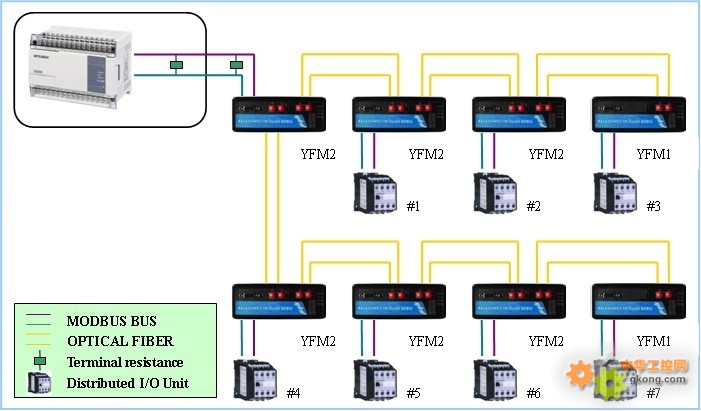

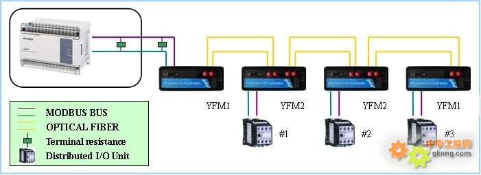

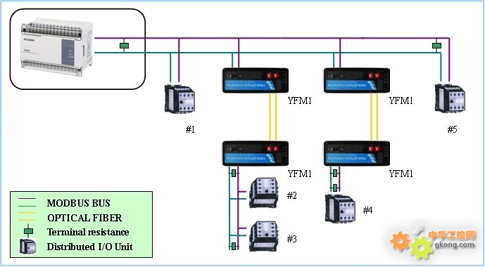

ÍøÂçÍØÆË½á¹¹£º
±¾ÏµÁвúÆ·Ö§³Ö¶àÖÖ¹âÏËÍøÂçÍØÆË½á¹¹£ºµã¶ÔµãͨѶ¡¢Á´ÐÍÍøÂç¡¢ÐÇÐÍÍøÂçµÈÍØÆË½á¹¹£¬²¢¿ÉÔÚ´Ë»ù´¡ÉÏ×éÍøÎª¸ü¸´ÔÓµÄÍøÂçÍØÆË½á¹¹¡£
±¾ÏµÁвúÆ·Ó¦ÓÃÁé»î£¬²ÉÓõã¶ÔµãµÄÍøÂçʱ¿ÉÒÔʵÏÖͨ¹ý¹âÏËÁ¬½ÓÁ½¸öMODBUS×ÜÏßÍø¶Î£»²ÉÓÃË«¹â¿ÚÁ´ÐÎÍøÂçµÄ¹âÏË×ÜÏßÉÏ¿ÉÒÔʵÏÖ¶àÍø¶ÎµÄMODBUS×ÜÏ߶μ¶ÁªÖм̣¨×î¶à20¸ö£©£»Ò²¿ÉÒÔ²ÉÓÃË«¹â¿ÚÍøÂç¸Ä±ä×ÜÏßÍØÆË·½Ê½ÎªÐÇÐͽṹ£»¸ÃϵÁвúÆ·¼´²å¼´Ó㬿ÉÒÔÈÎÒâÔö¼Ó»ò¼õÉٽڵ㣬²»ÐèÅäÖã¬×î´ó³Ì¶ÈµÄʹÓû§°²×°ºÍµ÷ÊÔ¹ý³Ì¼òµ¥»¯¡£
¸ÃÉ豸Ϊ¹âÏËÖÐ¼ÌÆ÷£¬¹âÏËÁ¬½Ó·½Ê½Îª½»²æÁ¬½Ó£¬¼´AÉ豸µÄ¹â¿ÚTX¶ËÁ¬½Óµ½BÉ豸µÄRX¶Ë£¬AÉ豸µÄRX¶ËÁ¬½Óµ½BÉ豸µÄTX¶Ë¡£µäÐÍÓ¦Ó÷½°¸ÈçÏ£º
µã¶Ôµã£¨Point to Point£©
Ó¦Óó¡ºÏ£ºÄ³Ð©µ¥¶À·ÖÉ¢µÄ×ÜÏß½Úµã¼äÐèÒªÔ¶¾àÀëͨѶ£¬»òÕßÊܸÉÈÅÑÏÖØÐèÒªµçÆø¸ôÀë
Á´ÐÍ£¨Line£©
Ó¦Óó¡ºÏ£º¶à¸ö×ÜÏß½Úµã¼äÐèÒªÔ¶¾àÀëͨѶ£¬»òÕß¶à¸ö½Úµã¼äÐèÒªÍêÈ«µÄµçÆø¸ôÀ뿹¸ÉÈÅ
ÐÇÐÍ£¨Star£©
Ó¦Óó¡ºÏ£º¶à¸ö½ÚµãÖ®¼äÐèÒª¸Ä±ä×ÜÏßÍØÆË·½Ê½£¬»òÕß¶à¸ö½Úµã¼äÐèÒªÍêÈ«µÄµçÆø¸ôÀëʱ£»
