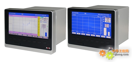

²úÆ·Ãû³Æ£º ºçÈó²ÊÉ«µ÷½ÚÎÞÖ½¼Ç¼ÒÇ
ÐÍ ºÅ£º NHR-8300
ºçÈó²ÊÉ«µ÷½ÚÎÞÖ½¼Ç¼ÒÇÑз¢³É¹¦
ºçÈó²ÊÉ«µ÷½ÚÎÞÖ½¼Ç¼ÒDzÉÓÃÐÂÐÍ´ó¹æÄ£¼¯³Éµç·£¬¶ÔÊäÈë¡¢Êä³ö¡¢µçÔ´¡¢ÐźŲÉÈ¡¿É¿¿±£»¤ºÍÇ¿¿¹¸ÉÈÅÉè¼Æ¡£8·ÍòÄÜÐźÅÊäÈ루¿É×é̬ѡÔñÊäÈ룺±ê×¼µçѹ¡¢±ê×¼µçÁ÷¡¢Èȵçż¡¢Èȵç×衢ƵÂÊ¡¢ºÁ·üµÈ£©¡£¿É´ø18·±¨¾¯Êä³ö£¬12¸ö±äËÍÊä³ö£¬RS232/485ͨѶ½Ó¿Ú£¬ÒÔÌ«Íø½Ó¿Ú£¬Î¢ÐÍ´òÓ¡»ú½Ó¿ÚºÍUSB½Ó¿Ú£¬SD¿¨²å×ù£»¿ÉÌṩ´«¸ÐÆ÷Åäµç£»¾ßÓÐÇ¿´óµÄÏÔʾ¹¦ÄÜ£¬ÊµÊ±ÇúÏßÏÔʾ£¬ÀúÊ·ÇúÏß×·Ò䣬°ôͼÏÔʾ£¬±¨¾¯×´Ì¬ÏÔʾ¡£ÕæÕýµÄÈ˹¤ÖÇÄÜËãʽ£¬ÎÞÐèÈ˹¤Õû¶¨²ÎÊý£¬¿ØÎ¾«¶È´ï±0.1¡æ£¬ÎÞ³¬µ÷¡¢Ç·µ÷¡£´ï¹ú¼ÊÏȽøË®Æ½£¬Ôù±íÊÔÓã¡
¹¤×÷Ìõ¼þ£º
A¡¢¿ØÖƶÔÏó£ºÒ»Ì廯¸ßεç¯(ÐͺţºSXC-1.5)
B¡¢Â¯ÌÅÄÚ·ÅÂú¼ÓÈȲÄÁÏ
C¡¢¿ØÖÆÄ¿±êÖµ£º200.0¡æ
¹¤×÷ÇúÏߣº
¹¤×÷Çé¿ö£º
A¡¢ÕæÕýÈ˹¤ÖÇÄÜËãʽ£¬ÎÞÐèÈ˹¤Õû¶¨²ÎÊý
B¡¢×î´ó³¬µ÷0.7¡æ
C¡¢µ½´ïÎȶ¨Ê±¼ä25·ÖÖÓ
D¡¢Îȶ¨ºó¿ØÖƾ«¶È´ï±0.1¡æ
²úƷͨÓÃÌØµã£º
·²ÉÓÃÐÂÐÍ´ó¹æÄ£¼¯³Éµç·£¬¹ú¼ÊÃû³§ÔªÆ÷¼þºÍÐÂÐÍ¿ª¹ØµçÔ´Éè¼Æ£»¶ÔÊäÈë¡¢Êä³ö¡¢µçÔ´¡¢ÐźŲÉÈ¡¿É¿¿±£»¤ºÍÇ¿¿¹¸ÉÈÅÉè¼Æ¡£
·ÕûÌåÍâ¹ÛÁ÷ÏßÐÎÉè¼Æ£¬Ìå»ýС¶øÇᣬ¸Ä±äÒÔÍùÀÏʽ¼Ç¼ÒÇ±í³¤¶øÖصÄȱµã¡£Éè¼ÆÃæ°å²ÉÓÃABS+PC²ÄÁϵÄÑÅ¿ËÁ¦Éè¼Æ£¬Çá´¥¿ª¹Ø²Ù×÷£¬Ç°¸Ç·ÀË®µÈ¼¶ÎªIP54µÈ¼¶£¬ºó¸ÇÐźŶË×Ó²ÉÓõ¹ú·ÆÄá¿Ë˹²å°Îʽ¶Ë×Ó¡£
·²úÆ·ÍâÐγߴ磺185*154*156mm£¬¿ª¿×³ß´ç£º138*138*156mm£»²ÉÓÃ7Ó¢´ç½ø¿Ú800X480µãÕóTFT¸ßÁÁ¶È²ÊɫͼÐÎÒº¾§ÏÔʾ£¬LED±³¹â¡¢»­ÃæÇåÎú¡¢¿íÊӽǡ£
·´óÈÝÁ¿FLASHÉÁ´æÐ¾Æ¬´æÖüÀúÊ·Êý¾Ý£¬µôµçÓÀ²»¶ªÊ§Êý¾Ý£»Áé»îµÄÇúÏß×ßÖ½·½Ê½£¬Ã¿6×éÇúÏßÏÔʾ¿ÉÒÔ×ÔÓÉ×éºÏ£¬×Ô¶¨ÒåÇúÏßÑÕÉ«£¬·á¸»µÄ°ôͼÏÔʾ£¬ÄÚÖÃGB2312¶þ¼¶ºº×Ö×Ö¿â(6500×Ö)£¬Ö§³Öºº×ÖÆ´ÒôÊäÈ룬ºº×ÖλºÅ¡¢µ¥Î»×Ô¶¨Òå×éºÏÊäÈë¡£
·´øUSBÊý¾Ýת´æ¹¦ÄÜ£¬Ö§³ÖUSB2.0¸ñʽ½Ó¿Úת´æºÍ±¸·ÝÀúÊ·¼Ç¼£¬Ö§³ÖFAT/FAT32ÎļþϵͳÀàÐÍ£¬Windows¿Éʶ±ðÀúÊ·¼Ç¼Îļþ£»Í¬Ê±ÎÞÐèרÓÃÇý¶¯£¬³ýÖ§³Ö±¾¹«Ë¾µÄÊý¾Ý¹ÜÀíÈí¼þÍ⣬»¹Ö§³ÖiFIX¡¢×é̬Íõ¡¢MCGS¡¢PCAutoµÈÁ÷ÐÐרҵ×é̬Èí¼þ£»
·Ö§³Ö±ê×¼MODBUS RTUЭÒéRS485/RS232ͨѶ·½Ê½£¬Ö§³ÖTCP/IPЭÒéµÄÒÔÌ«ÍøÊä³ö£¬¿ÉÍâ½Ó΢ÐÍ´òÓ¡»ú£¬¿ÉÑ¡ÔñÊÖ¶¯´òÓ¡Êý¾Ý¡¢ÇúÏߣ¬×Ô¶¯¶¨Ê±´òÓ¡Êý¾Ý£¬Âú×ãÓû§ÏÖ³¡´òÓ¡µÄÐèÒª£»
µ÷½ÚÒÇÌØµã£º
·ÕæÕýµÄÈ˹¤ÖÇÄÜËãʽ£¬ÎÞÐèÈ˹¤Õû¶¨²ÎÊý£¬¿ØÎ¾«¶È´ï±0.1¡æ£¬ÎÞ³¬µ÷¡¢Ç·µ÷¡£´ï¹ú¼ÊÏȽøË®Æ½¡£
·¹ã·ºµÄÊÊÓ¦¶ÔÏ󣺹¤ÒµÂ¯£¬µç¯£¬ºæÏ䣬ÊÔÑéÉ豸£¬ÖÆÐ¬»úе£¬×¢ËÜ»úе£¬°ü×°»úе£¬Ê³Æ·»úе£¬Ó¡Ë¢»úеµÈÐÐÒµÁ÷Á¿ÒÇÌØµã¡£
²úÆ·Æ·ÖÖ£º
·NHR-8300BϵÁÐ8·À¶ÆÁµ÷½ÚÎÞÖ½¼Ç¼ÒÇ
·NHR-8300ϵÁÐ8·²ÊÉ«µ÷½ÚÎÞÖ½¼Ç¼ÒÇ
