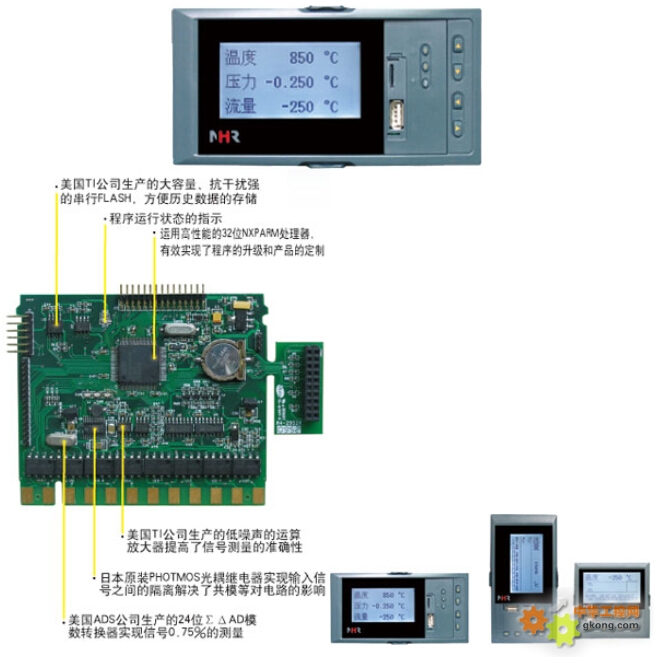

²úÆ·ÌØµã£º
·Íâ¹Û¶àÑù»¯£¬·ÖΪºáʽ(160×80×110mm)¡¢ÊúʽºÍ·½ÐÎ(96×96×110mm)¡£
·ÄÚÖÃUSBºÍSD¿¨ÊµÏÖÊý¾Ý±¸·ÝºÍת´æ¡£
·LCD±³¹â¸ßÁÁ¶ÈÒº¾§ÏÔʾ¡£
·²Ù×÷¼òµ¥£¬½øÈë²Ëµ¥±ã½Ý£¬Ãæ°å´øÆß¸ö°´¼ü²Ù×÷¡£
·²âÁ¿¾«¶ÈΪ0.1%£¬µ÷½Ú¾«¶ÈΪ±1×Ö£¬²âÁ¿ÏÔʾ·¶Î§-99999-999999×Ö¡£
·²ÉÓÃ32λARM´¦ÀíÆ÷ºÍ¸ßËÙ¡¢¸ß¾«¶ÈµÄ∑¡÷ADת»»Æ÷ʵÏÖÐźŵÄ׼ȷ²âÁ¿¡£
·ÊäÈëÓëÊä³ö·Êý¶à£¬¿É×÷ΪϵͳÖÐDOºÍAO¿¨Ê¹Óã»ËÄ·ÍòÄÜÊäÈëÓëÁù·¿ª¹ØÁ¿Êä³ö»òËÄ·ģÄâÁ¿Êä³ö¿ÉÑ¡Ôñ¡£
·²ÉÓÃRS-485/232ͨѶ½Ó¿Ú£¬±ê×¼MODBUS RTUͨѶЭÒé¡£
·ÊäÈëÖ®¼ä¡¢ÊäÈëÓëÊä³ö¡¢ÊäÈëÓëµçÔ´Ö®¼ä¡¢Êä³öÓëµçÔ´Ö®¼äÍêÈ«¸ôÀë¡£
·Á÷Á¿ÏµÁвÉÓöàÖÖ²¹³¥Ä£Ê½¶ÔÒ»°ãÆøÌ塢ѹËõ¿ÕÆø¡¢ÕôÆû(±¥ºÍÓë¹ýÈÈ¿É×Ô¶¯ÅжÏ)¡¢ÒºÌåµÈ½éÖÊʵÏÖÁ÷Á¿²âÁ¿£¬Ã³Ò×½áË㹦ÄÜ£¬ÃܶȲÉÓÃʵʱ²¹³¥£»Ó¦Óù㷺£¬¿ÉÓë¶àÖÖÁ÷Á¿¼ÆÅäÌ×ʹÓá£
·µ÷½ÚÆ÷²ÉÓÃÈ˹¤ÖÇÄÜPID¿ØÖÆËã·¨£¬ÎÞ³¬µ÷¡¢Ç·µ÷£¬ÊÊÓÃÓÚ´óÖͺó¡¢ÈȹßÐÔ¡¢Ò׳¬µ÷µÈ¸´ÔÓÏÖ³¡¡£
