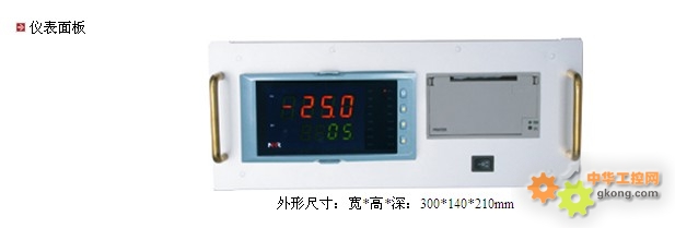

²úÆ·Ãû³Æ£º ºçÈóÖÇÄܶà·̨ʽ´òÓ¡¿ØÖÆÒÇ
ÐÍ ºÅ£º NHR-5922A-14-X/2/X-A
ºçÈóNHR-5920ϵÁÐ¶à»ØÂ·Ì¨Ê½´òÓ¡¿ØÖÆÒDzÉÓÃÏȽøµÄ΢´¦ÀíÆ÷½øÐÐÖÇÄÜ¿ØÖÆ,¼¯´òÓ¡¡¢¿ØÖƼ°²âÁ¿ÏÔʾÓÚÒ»Ìå,±¾»ú°üº¬¶à·²âÁ¿ÏÔʾ¿ØÖÆÒǵÄÈ«²¿¹¦ÄÜ,Ôö¼ÓÁËÏÖ³¡´òÓ¡¼Ç¼¹¦ÄÜ,¿ÉÒÔ×Ô¶¯¶¨Ê±´òÓ¡»òÊÖ¶¯¼´Ê±´òÓ¡¸÷ͨµÀµ±Ç°²âÁ¿Öµ,ÊÊÓÃÓÚÐèÔÚÒª½øÐжà²âÁ¿µãѲ»Ø¼ì²âµÄϵͳ¡£
Ë«ÆÁLEDÊýÂëÏÔʾ,PVÏÔʾ²âÁ¿Öµ,SVÏÔʾµ±Ç°Í¨µÀºÅ¡£
¿ÉѲ»Ø¼ì²â8¡«16·²âÁ¿ÐźÅ,¸÷ÊäÈëͨµÀ²âÁ¿ÐźŻ¥²»¸ÉÈÅ¡£
¾ß±¸36ÖÖÐźÅÊäÈ빦ÄÜ,¸÷ͨµÀ¿ÉͬʱÊäÈ벻ͬµÄÐźÅÀàÐÍ;0.2%¼¶²âÁ¿¾«¶È¡£
±¨¾¯·½Ê½¿ÉÑ¡Ôñ8·»ò16·"ͳһ±¨¾¯Êä³ö"¡¢"16··Ö±ð±¨¾¯Êä³ö","ͳһ±¨¾¯Êä³ö"ʱͨ¹ý²ÎÊýÉèÖÿÉÑ¡Ôñ´ø¼ÇÒ䱨¾¯ºÍ²»´ø¼ÇÒ䱨¾¯¹¦ÄÜ,ÒDZíÃæ°å´øLED±¨¾¯Ö¸Ê¾µÆ¡£
±äËÍÊä³ö·½Ê½¿ÉÒÔÑ¡Ôñ"ͳһ±äËÍÊä³ö"¡¢"8··Ö±ð±äËÍÊä³ö","°´Ö¸¶¨ÊäÈëͨµÀµÄ²ÉÑùÖµ±äËÍ"¡¢Í³Ò»±äËÍ¡¢"16·²ÉÑùÖµ¼ÓȨƽ¾ù±äËÍ"¡¢"16·ÊäÈë×î´óÖµ±äËÍ"¡¢"16·ÊäÈë×îСֵ±äËÍ"¡£
ÒDZíÊý¾ÝË¢ÐÂÖÜÆÚ2Ãë/16·¡£
ÒÇ±í´øRS232C´òÓ¡¹¦ÄÜ,¾ßÓÐÊÖ¶¯´òÓ¡¡¢¶¨Ê±´òÓ¡¡¢±¨¾¯´òÓ¡¹¦ÄÜ¡£
´øDC24VÀ¡µçÊä³ö,ΪÏÖ³¡±äËÍÆ÷Åäµç¡£
ÊäÈë¡¢Êä³ö¡¢µçÔ´¡¢Í¨Ñ¶Ï໥֮¼ä²ÉÓùâµç¸ôÀë¼¼Êõ¡£
²ÎÊýÉ趨ÃÜÂëËø¶¨,²ÎÊýÉèÖöϵçÓÀ¾Ã±£´æ,¾ß±¸²ÎÊý»Ö¸´ÏµÍ³Ô­Ê¼ÉèÖù¦ÄÜ¡£

NHR-5921¡õ-¡õ-¡õ/¡õ/¡õ( )-¡õ-( )
 8»ØÂ· ¢Ù ¢Ú ¢Û ¢Ü ¢Ý    ¢Þ  ¢ß
NHR-5922¡õ-¡õ-¡õ/¡õ/¡õ( )-¡õ-( )
16»ØÂ· ¢Ù ¢Ú ¢Û ¢Ü ¢Ý    ¢Þ  ¢ß
¢Ù¹æ¸ñ³ß´ç ¢ÚÊäÈë·Ö¶ÈºÅ
´úÂë ¿í*¸ß*Éî ´úÂë ·Ö¶ÈºÅ(²âÁ¿·¶Î§)
A 300*140*210mm(ºáʽ)
