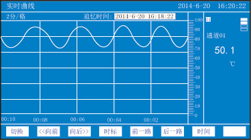

ʵʱÇúÏߣº¿É×ÔÓÉ×éºÏÏÔʾÇúÏߺÍÇúÏßÑÕÉ« °ôͼ»­Ã棺ÒÔ°ôͼµÄÐÎʽÏÔʾ²âÁ¿Öµ£¬Í¬Ê±»¹
¿ÉÏÔʾͨµÀλºÅ¡¢¹¤³Ìµ¥Î»¼°±¨¾¯×´Ì¬µÈÐÅÏ¢

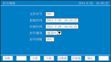

´òÓ¡»­Ã棺¿Éͨ¹ýÉ趨Æðʼʱ¼äºÍ½á
ÊøÊ±¼äÀ´´òÓ¡Õâ¶Îʱ¼äµÄÇúÏߺÍÊý¾Ý

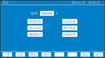

×é̬»­Ã棺ÓÃÀ´²é¿´ºÍÐ޸ĸ÷×é̬µÄ²ÎÊý
