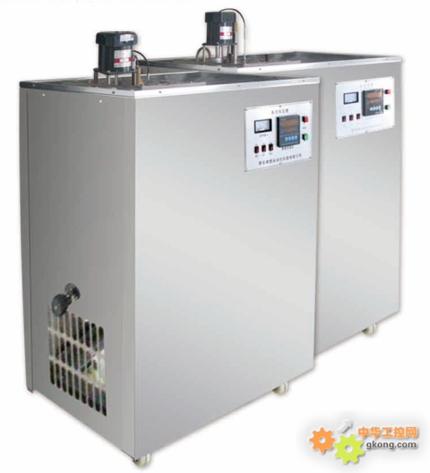

²úÆ·Ãû³Æ£º ¿ìËÙÉý½µÎºãÎÂÓͲÛ
ÐÍ ºÅ£º DTS-T300
ÎÒ¹«Ë¾ÎªÂú×ã¿Í»§¶ÔζȲâÁ¿·¶Î§µÄ²»Í¬ÐèÇó£¬ÔÚÔ­Óбê×¼µÄºãβ۵Ļù´¡ÉÏ¿ª·¢ÁËDTS-TϵÁиߡ¢µÍκãβۡ£DTS-TϵÁиߡ¢µÍκãβÛÔÚ¼¼ÊõÖ¸±êÉÏÓëÔ­ÓÐµÄÆÕͨµÄºãβۻù±¾Ò»Ö£¬µ«ÊÇÔÚζȷ¶Î§ÉÏÂú×ãÁ˿ͻ§µÄ²»Í¬ÐèÇó¡£
DTS-T300¿ìËÙÉý½µÎÂÓͲ۾ßÓзÀȼÉÕ¼¼Êõ£¬ÎªÌá¸ß¼ÆÁ¿¼ì¶¨Ð§ÂÊ£¬¸Ä½ø×ÔÈ»½µÎ·½·¨£¬ÓÍδÓ300¡æ½µµ½100¡æÔ¼15·ÖÖÓ²¢ÇÒ»¹Îª¿Í»§¼ì¶¨Ñ¹Á¦Ê½Î¶ȼÆÌṩÁ˻س̲âÁ¿¹¦ÄÜ£¬·½±ãÁ˿ͻ§µÄʹÓá£
²úÆ·¼¼ÊõÖ¸±ê
ζȷ¶Î§£º   70¡æ—300¡æ
ºãÎÂÓͲÛ
γ¡¾ùÔÈÐÔ£º  ˮƽ0.01¡æ    ´¹Ö± 0.01¡æ
ζÈÎȶ¨ÐÔ£º  ±0.01¡æ/30min
¹¤×÷Çø³ß´ç£º  φ150mm×480mm
ÍâÐÎ³ß´ç  ³¤×¿í×¸ß (mm):750×550×1300
ÈÝ»ý£º23L            ½éÖÊ£º½ø¿Ú¹èÓÍ
×î´ó¹¦ÂÊ£º3KW
ÖÊÁ¿£º110Kg
