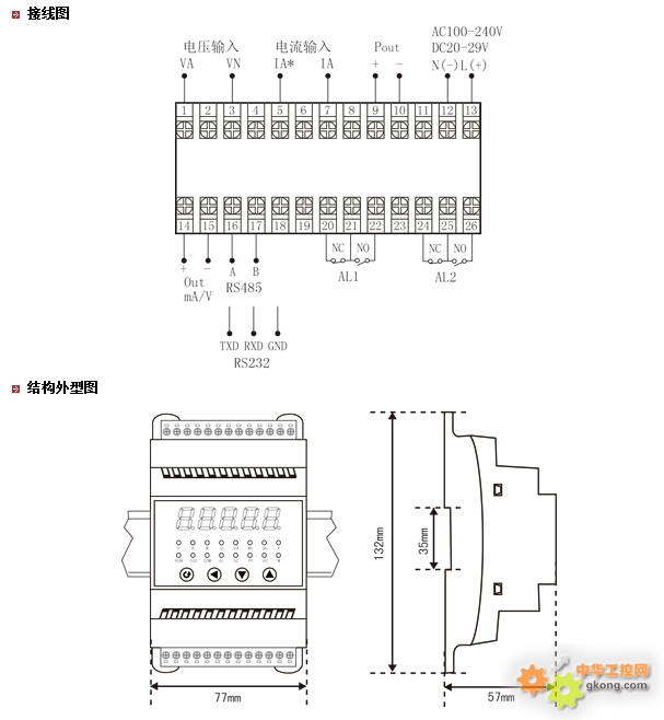

    ±¾²úÆ·ÊÇÒ»¿î¸ßÐԼ۱ȵÄÖÇÄܵç²ÎÊý±äËÍÆ÷£¬²ÉÓôó¹æÄ£¼¯³Éµç·£¬ÒԵ͹¦ºÄµÄ΢´¦ÀíÆ÷ΪºËÐÄ£¬´øÎåλLEDÊýÂëÏÔʾ¼°±¨¾¯Ö¸Ê¾µÆÖ¸Ê¾£¬Å䱸°´¼ü²Ù×÷¸ü¼Ó·½±ã¡£ËüÓ¦ÓÃÊý×Ö²ÉÑù¼¼Êõ¶Ôµ¥ÏàµçÆøÏß·Öеĵçѹ¡¢µçÁ÷¡¢Óй¦¡¢ÎÞ¹¦¡¢¹¦ÂÊÒòËØ¡¢ÆµÂÊ¡¢Ó馵çÄÜ¡¢ÎÞ¹¦µçÄܼ°ÊÓÔÚ¹¦ÂʽøÐÐʵʱ²âÁ¿ÓëÏÔʾ£¬²¢Í¨¹ýRS485/RS232½Ó¿Ú»òÄ£ÄâÁ¿±äËÍÊä³ö½Ó¿Ú¶Ô±»²âÁ¿µçÁ¿Êý¾Ý½øÐÐÔ¶´«£¬¹ã·ºÓ¦ÓÃÓÚ¸÷ÖÖ¹¤Òµ¿ØÖÆÓë²âÁ¿ÏµÍ³¼°¸÷ÖÖ¼¯É¢Ê½/·Ö²¼Ê½µçÁ¦¼à¿ØÏµÍ³ÖС£
    ²úÆ·Éè¼Æ×ñÑ­µçÁ¦ÒDZí¹ú±êºÍÐбêGB/T22264-2008¡¶°²×°Ê½Êý×Öµç²âÁ¿ÒÇ±í¡·¡¢JB/T10736-2007¡¶µÍѹµç¶¯»ú±£»¤Æ÷¡·¡¢GB/T15576-2008¡¶µÍѹ³ÉÌ×ÎÞ¹¦²¹³¥×°Öá·¡¢GB/T22387-2008¡¶Ê£ÓàµçÁ÷¶¯×÷¼ÌµçÆ÷¡·µÈ±ê×¼¡£
¼¼Êõ²ÎÊý
ÊäÈë
ÊäÈëÐźŠ½»Á÷0¡«600VÊäÈ룬600VÒÔÉÏÓɵçѹ»¥¸ÐÆ÷ת»»ÎªÂúÁ¿³ÌΪ100VµÄµçѹÊäÈë
  ½»Á÷0¡«5AÊäÈ룬5AÒÔÉÏÓɵçÁ÷»¥¸ÐÆ÷ת»»ÎªÂúÁ¿³ÌΪ5AµÄµçÁ÷ÊäÈë
Êä³ö
Êä³öÐźŠ4-20mA£¬0-10mA£¬0-20mA£¬1-5V£¬0-5V
Êä³ö¸ºÔØ µçÁ÷ÐÍ≤500Ω£¬µçѹÐÍ≥250KΩ
±¨¾¯Êä³ö ¼ÌµçÆ÷£¬ÈÝÁ¿£ºAC220V/2A£¬DC24V/2A
ͨѶ MODBUS-RTUЭÒ飬RS-485´«Êä¾àÀë≤1000Ã×£¬RS-232´«Êä¾àÀë≤10Ã×
µçÔ´
µçÔ´ DC24V(±10%)£¬AC100-265V 50/60Hz
¹¦ºÄ ≤5W
ÆäËü²ÎÊý
ÄÍѹǿ¶È
(ÊäÈë/Êä³ö/ͨѶ֮¼ä)
≥1000V.AC 1·ÖÖÓ
¾øÔµ×迹
(ÊäÈë/Êä³ö/ͨѶ֮¼ä)
≥100MΩ
¹¤×÷ÎÂ¶È 0¡«50¡æ
Ïà¶Ôʪ¶È ≤85%RH
°²×°·½Ê½ 35mmDINµ¼¹ì°²×°
°²×°³ß´ç 77*132*57mm(¿í*¸ß*Éî)
²âÁ¿¾«¶È 0.3%FS±1×Ö
ÏìӦʱ¼ä ≤1S
ÖØÁ¿ Ô¼150¿Ë
