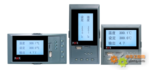

ÐÍ ºÅ£º NHR-7310-A-0-2-A-1/D1
ºçÈóÈÈÏúµç¯ÎÞÖ½¼Ç¼ÒÇ2015×îÐÂÊ×Ñ¡NHR-7300/7300RϵÁÐÒº¾§PIDµ÷½ÚÆ÷/µ÷½Ú¼Ç¼ÒÇÊÊÓÃÓÚÐèÒª½øÐи߾«¶È²âÁ¿¿ØÖÆ ÏµÍ³£¬¿É¶Ôζȡ¢Ñ¹Á¦¡¢ÒºÎ»¡¢ËٶȵȲâÁ¿ÐźŽøÐÐÊý×ÖÏÔʾµ÷½Ú¿ØÖÆ£»¿ÉÑ¡ÔñÄÚÍâ¸ø¶¨£¨»ò·§Î»£©¿ØÖÆ·½Ê½£¬¿ÉÈ¡´ú·Å´óÆ÷Ö±½ÓÇý¶¯Ö´Ðлú¹¹£»¿ÉÑ¡Ôñ¿É±à³ÌÐò¿Ø ÖÆ·½Ê½£¬¿ÉÉ趨61¶ÎÄ¿±êÇúÏß¶Ô¿ØÖƶÔÏó½øÐмà²â¡¢¿ØÖÆ¡¢¼Ç¼ÓëÔ¶´«¡£
ÍòÄÜÐźÅÊäÈë,¿ÉÊäÈëÖ±Á÷µçÁ÷¡¢Ö±Á÷µçѹ¡¢ºÁ·ü¡¢Èȵç×è¡¢ÈȵçżµÈÐźţ»0.2¼¶²âÁ¿¾«¶È¡£
¿ÉÑ¡Ôñ¶¨µã¿ØÖÆ¡¢Íâ¸ø¶¨¿ØÖÆ¡¢·§Î»·´À¡¿ØÖÆ¡¢¶à¶ÎÇúÏß¿ØÖƵȷ½Ê½¡£
¾ßÓеçѹ¡¢µçÁ÷¡¢SSRÇý¶¯¡¢µ¥/ÈýÏà¿É¿Ø¹è¹ýÁã´¥·¢¡¢¼ÌµçÆ÷Õý·´×ªµÈ¿ØÖÆÊä³ö·½Ê½¿ÉÑ¡¡£
´øPID²ÎÊý×ÔÕû¶¨¹¦ÄÜ£¬¿ØÖÆÊä³öÊÖ¶¯/×Ô¶¯ÎÞÈŶ¯Çл»¹¦ÄÜ£¬¿ØÖÆ×¼È·ÇÒÎÞ³¬µ÷¡£
Ö§³ÖRS485¡¢RS232´®Ðнӿڣ¬²ÉÓñê×¼MODBUS RTUͨѶЭÒé¡£
Ö§³ÖRS232C´òÓ¡¹¦ÄÜ£¬¾ßÓÐÊÖ¶¯´òÓ¡¡¢¶¨Ê±´òÓ¡¹¦ÄÜ¡£
´øDC24VÀ¡µçÊä³ö£¬ÎªÏÖ³¡±äËÍÆ÷Åäµç¡£
´øUSBÊý¾Ýת´æ¹¦ÄܺÍSD¿¨À©Õ¹¹¦ÄÜ¡£
ÊäÈë¡¢Êä³ö¡¢µçÔ´¡¢Í¨Ñ¶Ï໥֮¼ä²ÉÓùâµç¸ôÀë¼¼Êõ¡£
