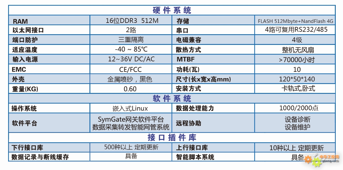

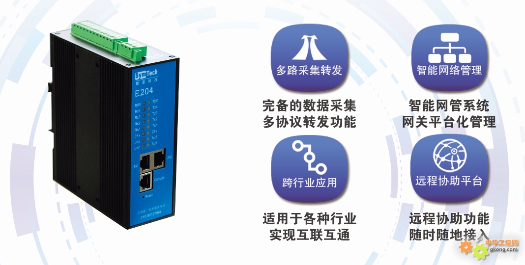

    SymGate E204ÊÇÐý˼¿Æ¼¼×ÔÖ÷Ñз¢µÄ“¹¤ÒµÎïÁªÍøÖÇÄÜÍø¹Ø”²úÆ·¼Ò×å³ÉÔ±£¬ÊÇÒ»¿î»ùÓÚ¹¤ÒµÎïÁªÍø¼Ü¹¹Éè¼ÆµÄ¹¤Òµ¼¶Ç¶ÈëʽÈíÓ²Ò»ÌåÉ豸¡£E204¿ÉʵÏÖ¹¤ÒµÏÖ³¡¶àÖÖÉ豸µÄÊý¾Ý½ÓÈëºÍת·¢ÍÆË͹¦ÄÜ£¬¾ß±¸2Â·Íø¿Ú¼°4·´®¿Ú£¬Ã¿Â·¶Ë¿Ú¾ù¿É×öΪ²É¼¯»òÕßת·¢Í¨µÀ£¬Áé»îÅäÖÃʵÏÖ¶àµã²É¼¯×ª·¢¡£
    E204¾ß±¸È«ÐµÄÔ¶³ÌЭÖúÄÜÁ¦£¬¿ÉËæÊ±ËæµØ½«Ç§ÀïÖ®ÍâµÄÏÖ³¡É豸ÐéÄâµ½ÄúÉí±ß£¬ÊµÏÖÉ豸Õï¶Ïά»¤£¬¼«´óµØ½µµÍÁË´«Í³Ä£Ê½Ëù´øÀ´µÄά»¤¹ÜÀí³É±¾¡£
¡ô¹¤Òµ¼¶ÈíÓ²¼þÒ»Ì廯É豸ʮÄêÒÔÉÏÉúÃüÖÜÆÚ
¡ôÍ걸µÄÊý¾Ý²É¼¯¹¦ÄÜÄÚÖú£Á¿É豸ЭÒé¿â
¡ôÖ§³Ö¶àÖÖ±ê׼ЭÒéµÄÊý¾Ýת·¢¹¦ÄÜ
¡ô¾ß±¸Ô¶³Ìµ÷ÊÔÉ豸¹ÜÀí¹¦ÄÜ
¡ô2·10/100 Mbp×ÔÊÊÓ¦ÒÔÌ«Íø½Ó¿Ú
¡ô4·RS232/485´®¿Ú
