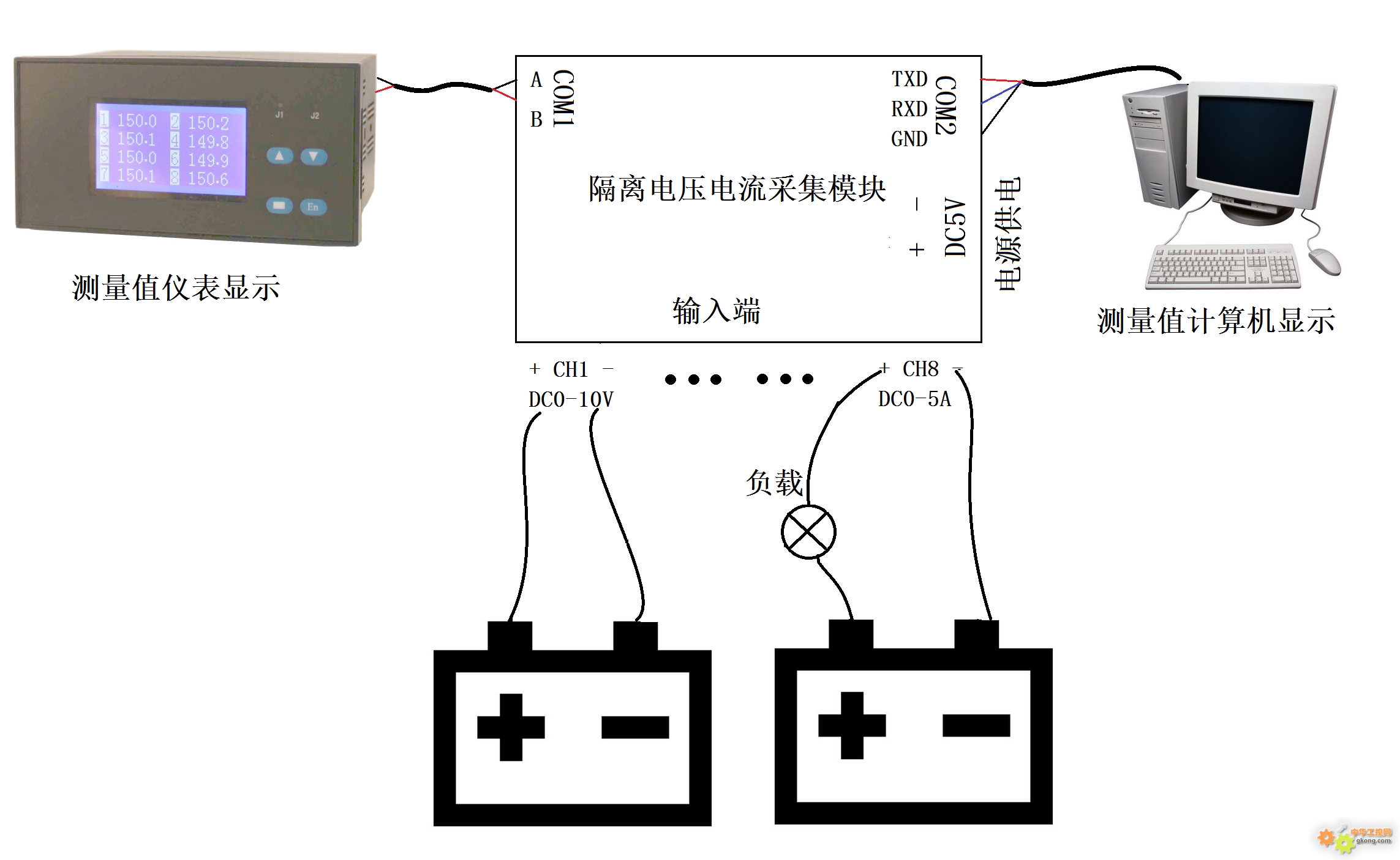

YK-18LCD系列智能多通道电压电流采集仪采用CPU微处理器进行控制运算,配合不同的电流分离器或霍尔传感器可满足各种电流电压测量量程的要求,可对电压电流进行高精度的显示、控制及变送输出。
主要特点:
  • 采用当今最先进的STC单片微机作主机,减少了外围部件,提高了可靠性。
  • 集多通道输入、输出方式于一机。
  • 采用WATCHDOG电路、软件陷阱与冗余、掉电保护、数字滤波等技术,注重现场容错能力,使整机具有很强的抗干扰能力。
  • 采用128*64液晶屏显示,同时显示测量值。
